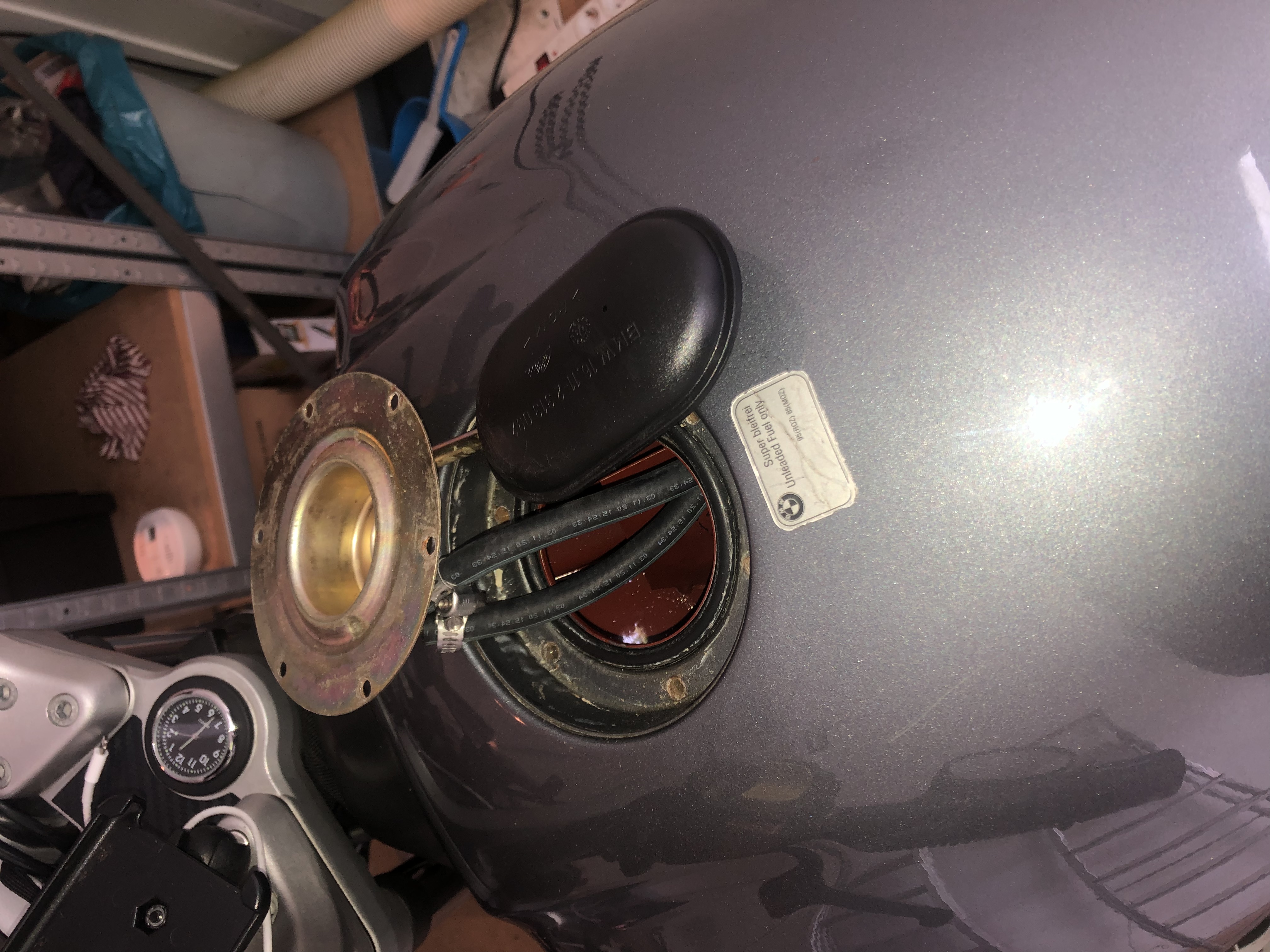

Re: Mal eine Frage in die Runde > Tankbelüftung
... tankbelüftung! Kennt jemand eine trick, wie man die tankbelüftung wieder herstellen kann? Oder müsste man dazu den tank ausbauen, öffnen ... und dann ...? Oder könnte man auch von oben den tankstutzen abnehmen .... und dann?
Grüße Selma
Die Tankbelüftung hängt am Einfüllstutzen. Den kann man abschrauben. Sie endet in einem der beiden Schläuche, die vom Tank runter zur rechten Fußraste verlaufen. Der andere Schlauch ist der Wasserablauf des Tankstutzens.
Vielen Dank. Beide Schläuche sind durchlässig. D h die tankbelüftung funktioniert. Das kleine Loch auf dem schwarzen Schwimmer ist offen, da kommt Luft raus wenn man unten in den schlauch pustet.
Folgendes Phänomen: In unregelmäßigen Abständen geht der Motor einfach aus. Ist mir jetzt innerhalb von zwei Wochen zweimal passiert beim anfahren nach stehen an der Ampel mit laufendem Motor. Kurzes warten und er lässt sich wieder starten und fährt vermutlich die nächsten zwei Wochen ohne mir zu verraten woran das liegt. Die Tankinnereien sind neu (Filter, schläuche, Pumpe sind neu vor 5000 KM).
Hat jemand eine Idee wo ich suchen müsste?
