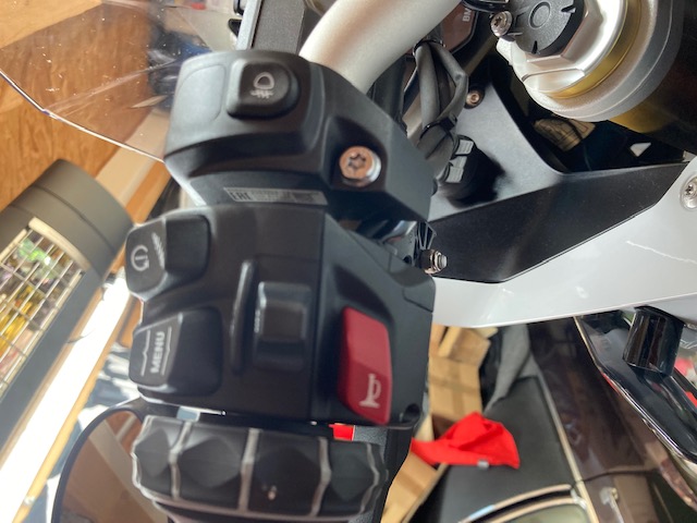

So ich habe die Montage hinter mich gebracht und auch die Freischaltung bei einer BMW Servicewerkstatt durchführen lassen.Alpenbummler hat geschrieben: 3. Juli 2022, 11:27 Verstehe ich das so richtig, dass es in der BMW einen verkabelten Ausgang am Steuergerät gibt, an den man diese Scheinwerfer einfach ansteckt? Und, dass dieser Ausgang von einem Original BMW Schalter gesteuert wird? Und ist es dann eben diese Funktionalität, die man freischalten muss?
Ganz so einfach ist es dann doch nicht, die Scheinwerfer anzuschließen und zu montieren.
Es gibt einen Halter für die LED, der mit dem Rahmen verschraubt wird, dann muss man die LED am Halter montieren. Man muss den Spiegel sowie den Klemmbock auf der linken Seite abmontieren und gegen einen neuen Klemmbock mit zusätzlichem Gewinde für die Befestigung des Zusatzschalters austauschen, dann Spiegel wieder montieren und den Zusatzschalter montieren. Der Schalter hat ein Kabel mit Steckverbinder 1. Der Kabelbaum hat 2 Stecker für die LED Leuchten selbst und 2 Steckverbinder 2 und 3.
Nun muss man
Soziussitz ausbauen
Fahrersitz ausbauen
Seitenblende am Kraftstoffbehälter links ausbauen
Abdeckung Kraftstoffbehälter links ausbauen
Abdeckung für Ansaugschnorchel links ausbauen
Ansaugschnorchel links ausbauen.
Dann das Kabel vom Lenker mit den vorhandenen Gummibändern wegführen und einige Kabelverbinder lösen und zusammen mit der neuen Leitung wieder per Kabelbinder fixieren. Dann von den LED kommend die Kabel per Kabelbinder am Halter befestigen und am Rahmen nach oben zu dem Halter mit den Steckverbindungen führen.
Dann findet man einen Halter an dem Steckverbinder 4 (der vom Steuergerät) inklusive einer Abdeckung in eine Halterung eingeclipst ist.
Das ist zwar in der Anleitung auf der BMW DVD beschrieben, leider liegt die Entriegelungsnase zum Rahmen hin, so dass man diese nicht sehen kann.
Das war eine ziemliche Fummelei, den Steckverbinder freizulegen und dann waren „nur“ alle Steckverbindungen zu verbinden, am Halter einclipsen und die Kabelüberlängen mit Kabelbinder fixieren.
Dann in umgekehrter Reihenfoge:
Ansaugschnorchel links einbauen
Abdeckung für Ansaugschnorchel links einbauen
Abdeckung Kraftstoffbehälter links einbauen
Seitenblende am Kraftstoffbehälter links einbauen
Wenn man das zum ersten Mal macht sollte man schon ein paar Stunden einplanen.
Die Montageanleitung ist ein muss, ohne die hätte man keine Chance, zumindest ich hätte da die eine oder andere Rastnase geschrottet.
Hat aber alles funktioniert und die Freischaltung war kein großes Thema, die Zusatzscheinwerfer werden - wenn an - auch im Display angezeigt.
Die Zusatzscheinwerfer werden nur mit Ablendlicht eingeschaltet, nicht mit dem Tagfahrlicht, auch automatisch bei eingeschalteter automatischer Umschaltung zwischen Tagfahrlicht und Ablendlicht. Der Zustand der Zusatzscheinwerfer vor Umschaltung auf Ablendlicht wird gespeichert.

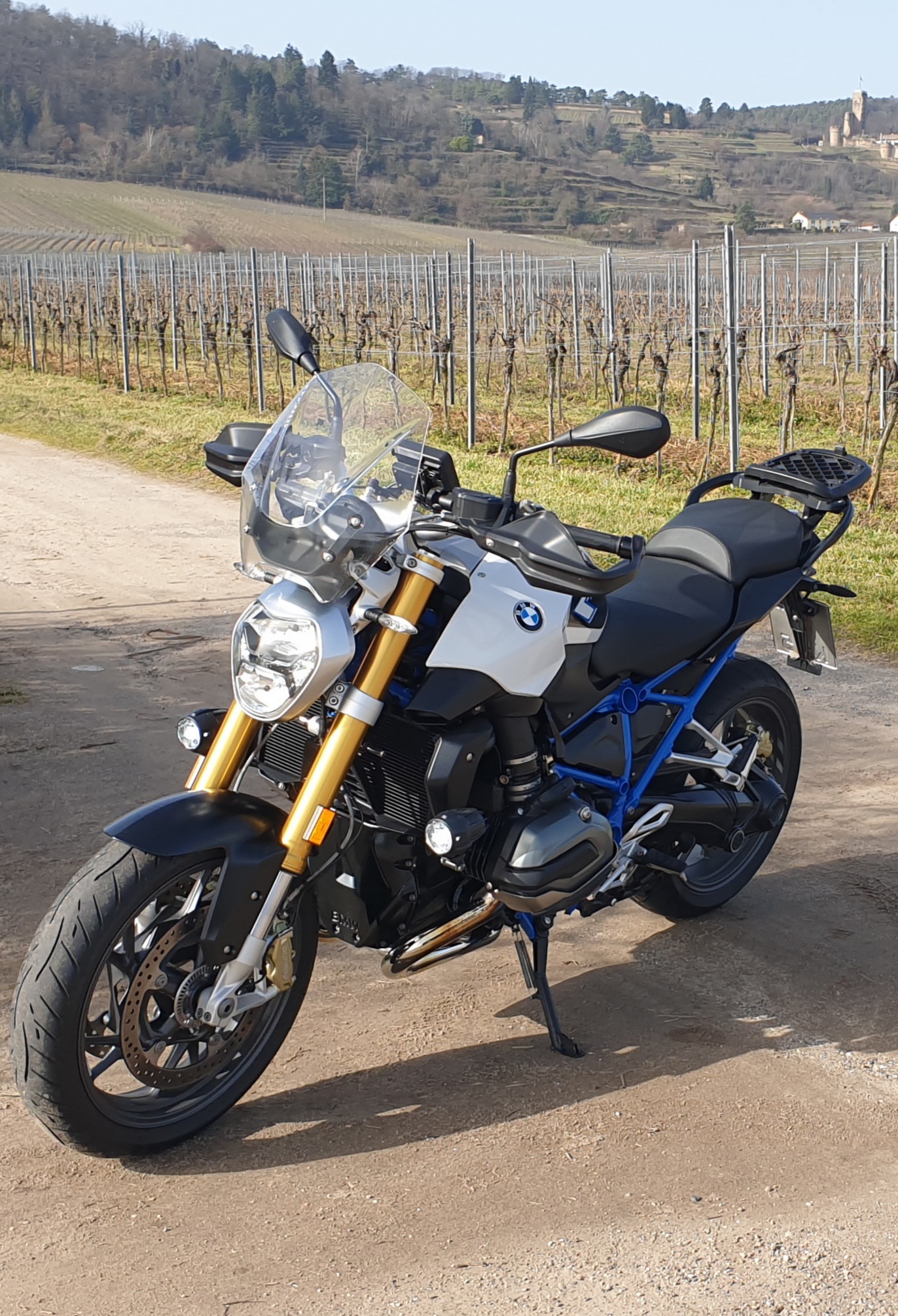

Ich hatte die Nano an meiner 1200er R verbaut,dürfte ja mit der 1250er baugleich sein...sie werden an einer Querstrebe vorm Motorblock befestigt,und ja,sie bringen eine deutlich bessere Sichtbarkeit bzw auch eine bessere Ausleuchtung am Strassenrand und in Kurven bei Dunkelheit...

Ja,hab sie deswegen nach oben gesetzt,hängend hat mir auch nicht gefallen,und soviel ich weiß war das mit der Streuscheibe egal...mwarnstorf hat geschrieben: 5. Oktober 2022, 08:49 Guten Morgen,
