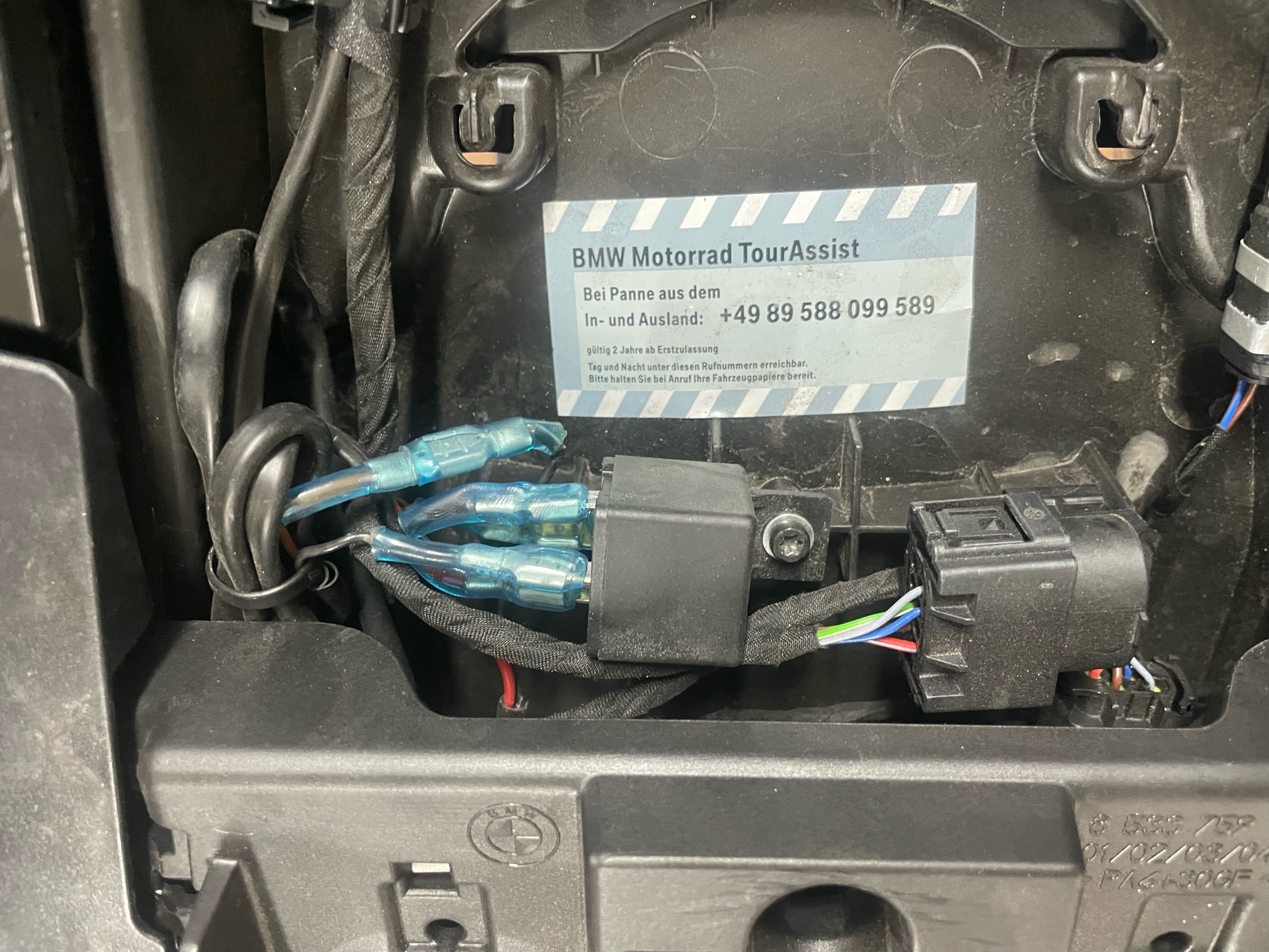

Moin zusammen,
der Vorbesitzer meiner R hat eine Sitzheizung nachrüsten lassen. Da ich jetzt ne neue Bank ohne Heizung drauf habe, würde ich die verlegte Verkabelung gern wieder entfernen. Kann mir jemand sagen, ob das obere Relais auf dem Foto für die Heizung eingesetzt ist - oder ist das Serie bei jeder R.

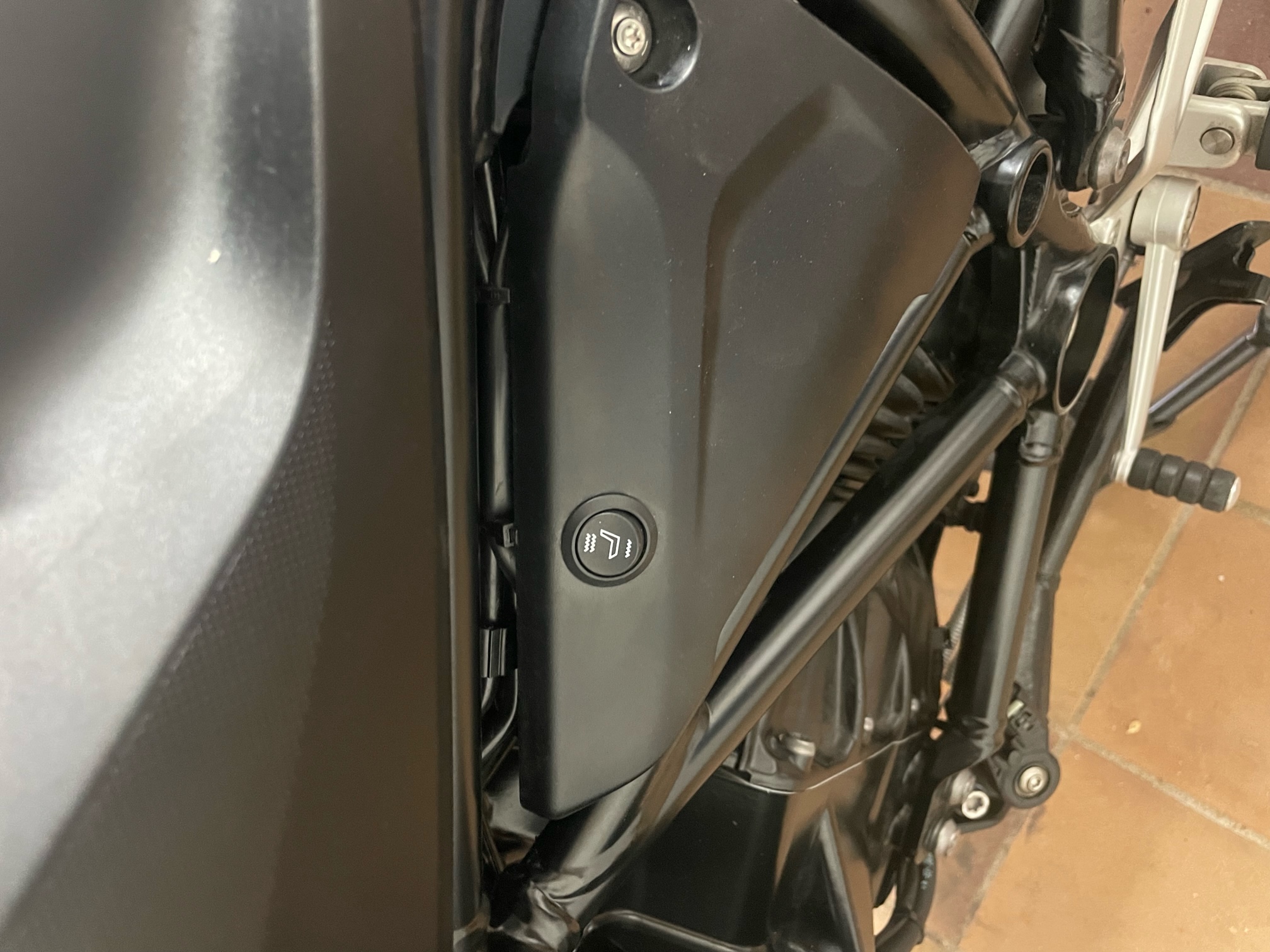

Ich bin mir fast sicher, dass eine Kabelseite zur Batterie läuft und die andere zum Schalter auf der Seitenverkleidung. Würde nur ungern was entfernen, was mit der Heizung nichts zu tun hat ;-)
Vielleicht kann mir ja jemand einen Tipp geben, bzw, meine Vermutung bestätigen ?!
