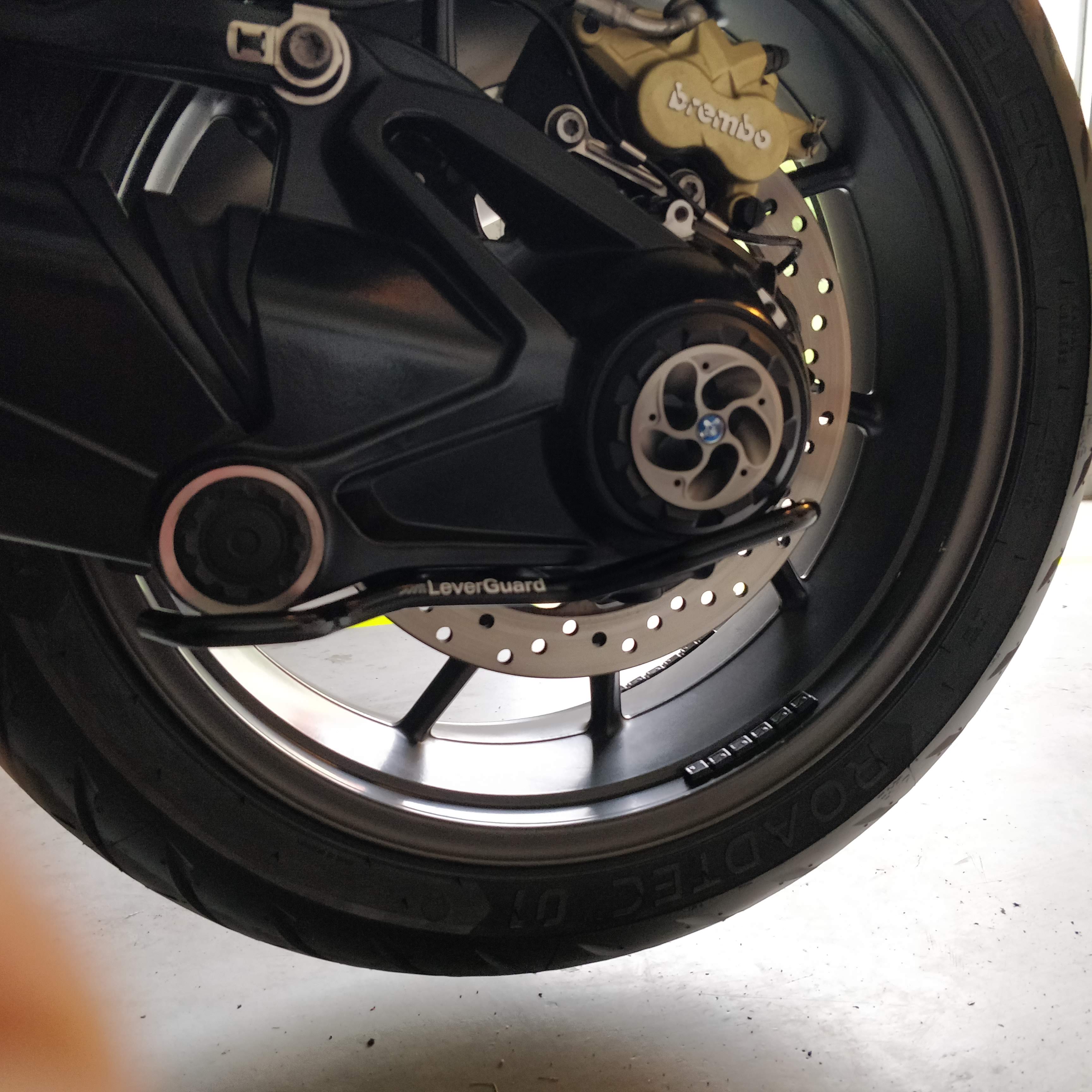

hat sich im Durchmesser zur Aufnahme einer Radnabenabdeckung im Laufe der Zeit etwas geändert, ich messe etwa 54mm an meiner R1200R...die gekaufte Radnabenabdeckung ist aber im Durchmesser etwas kleiner, der Verkäufer hat es angeblich auf einer GS von 2013 gefahren. Ich vermute die Abdeckung ist für BMW garnicht passend oder für ein anderes Baujahr..Modell...??? Falls jemand eine Idee hat, ich bin gespannt. danke im voraus..

Wenn die GS aus 2013 eine LC ist, dann passt es nicht an die R aus 2007 (anderes Hinterachsgetriebe).

Kommt halt darauf an ob es eine K25 Luft/Öl gekühlt bis 2012 mit Kardan rechts ist oder eine K50 Wasser/Öl gekühlt ab 2013 mit Kardan links ist.
Die K25 wurde bis 2012 produziert, aber es gab natürlich noch Zulassungen bis weit über 2013 hinaus. Die R12GS/K50 wurde Okt. 2012 vorgestellt und ab 2013 verkauft. Mit dem Wechsel zur Wasserkühlung und zur Ölbadkupplung wanderte der Kardan auf die andere Seite. Da passt nix mehr.
Re: Radnabenabdeckung Kardan...
Danke für die Info, dann hat man mir eine Abdeckung für die neueren Modelle verkauft, man lernt immer wieder dazu

Oder eher umgekehrt, du hast dir eine Abdeckung für die neueren K50 Modelle gekauft, denn die Angaben vom Verkäufer waren ja mit 2013 vollkommen richtigTomGun hat geschrieben: 5. August 2022, 12:20 Danke für die Info, dann hat man mir eine Abdeckung für die neueren Modelle verkauft, man lernt immer wieder dazu![]()

Der HGA wird tatsächlich wärmer, die Frage ist nur, schadet es dem HGA.teileklaus hat geschrieben: 5. August 2022, 13:17 Grundsätzlich: warum die Kühlung des HAG verschlechtern? selbst wenn es nur 5 Grad wären, würde ich das nicht machen.
Ob durch das "Loch" wirklich so viel mehr gekühlt wird, oder viellecht die "Schaufeln"
der Nabenabdeckung sogar mehr Luft durchströmt ist nicht erwiesen.
Von am Hitzetot gestorbenen HGA hört man hier im Forum ja auch wenig

Sogar BMW wirbt mit den Vorteilen der Hohlachse.
Abdeckungen haben 3 Nachteile. Und einen fuer den Verkäufer..

Ich fahre das Ding, es gefällt mir, wenn ich mal ein Infrarotmessgerät erwerbe
werde ich ein Messung durchführen.
