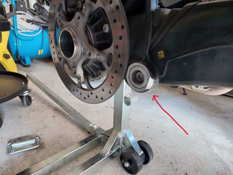

Meine Räder sind gerade zum Reifenwechsel und die Kennzeichenleuchte musste sowieso gewechselt werden, also ran an das Hinterteil.
Dabei ist mir mit Schrecken aufgefallen, dass das Winkelgetriebe am unteren Gelenk angeschliffen ist. :shock:
Jetzt die Frage: was kann dort geschliffen haben :?:
Die Räder sind noch unterwegs und wenn, ich habe keine Auffälligkeiten an den Reifen/Felgen feststellen können. Selbige habe ich gerade erst gestern bevor ich sie zu meinem Reifenmonteur gebracht habe, gesäubert.
Es ist ja wie es scheint auch schon ordentlich Material abgetragen.
Aktueller KM-Stand 53.375 und den 3. Satz Angel GT-2 verbraten, der 4. wird gerade montiert

Kleiner Nachtrag, ich habe bei meiner Internetrecherche bisher noch keinen gebrauchten Winkeltrieb ohne diese Schleifspuren entdecken können, außer sie (absichtlich) nicht von dieser Seite fotografiert. Egal ob ebay oder Händlerangebote, alle sind an dieser Stelle angeschliffen, ja nach Laufleistung mal mehr oder weniger.

..... wozu ?????
Das ist von Anfang an so, wäre es vom Betrieb, wäre rund abgeschliffen und nicht plan.
Gruß Kalle

Dürfte so gewollt sein, hat meine "R" auch.

Meine R hat das auch. Es erleichtert vmtl. die Rad(de)montage, wenn man den ESD nicht abbaut, sondern nur wegklappt.

Die Sache ist geklärt. Danke für Eure Antworten.
Ich war heute, da ich sowieso zu Tante Luise wollte um ein paar Bremsbeläge und weitere Sachen zu holen, kurz bei MCA. Es haben wirklich alle LC-Boxer. Allerdings in unterschiedlicher Ausprägung. Je nachdem wie der Mann/Roboter am Band wohl Lust und Laune hatte :lol:
Alle sind angeschliffen, warum :?: Weiß wohl nur Spandau :)
