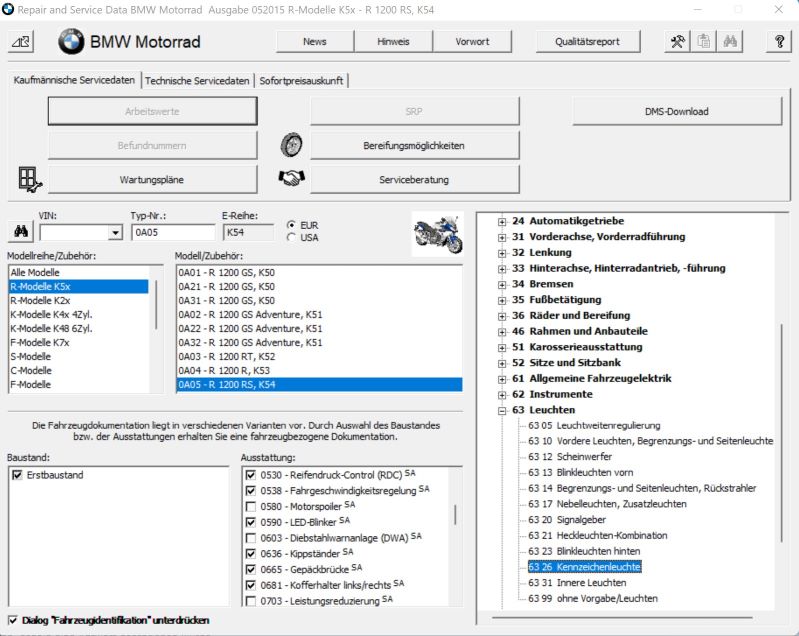

Das Glühobst der Kennzeichenleuchte zu wechseln, ist ja schon eine Strafe für sich und den zuständigen Entwicklungsingenieur hat man hoffentlich inzwischen zum Werkstattdienst degradiert. Das halbe Heck muss auseinander geschraubt werden, incl. lösen der Kofferträger.
Kann mir jemand mir einer aktuellen Rep-DVD vielleicht mal die AWs dazu durchgeben. Meine Erstausgabe (2015) gibt leider dazu keine Infos her, weder technisch noch kaufmänisch.
Die Position 63 26 xxx ist noch ausgegraut.
Kennzeichenleuchte R12xx-R/RS K53/54

Ob die Leuchte nun brennt oder nicht, tagsüber sieht es eh keiner. Bei mir hat das blöde Ding ja zumindest 7 Jahre und rund 53TKM gehalten. Ich hätte ja auch darauf gepfiffen, wenn nicht die blöde Meldung im BC gewesen wäre.
Das Birnchen kostet 99 Ct. Die Anleitung dazu steht ja zumindest im "Geheimen Buch", ok. den Part mit dem Kofferträger haben sie mal unterdrückt
aber das bremst einen ja nur kurz aus
Die Arbeitswerte die der
dafür nehmen würde, interessieren mich trotzdem

Es reicht den Hinterradspritzschutz abzubauen, dann kommt man an die Verschraubung der Kennzeichenleuchte.
- Beiträge: 5299
Re: Kennzeichenleuchte R12xx-R/RS K53/54
Nee, steht ja auch im "Verbotenen Buch"chefffe hat geschrieben: 12. August 2022, 18:56 ... Eine Anleitung finde ich da irgendwie auch nicht in der DVD![]()
Wer die Kofferträger dran hat, muss diesen zumindest lösen (weitere 4 Schrauben), sonst geht die Abdeckung nicht raus/ab.
@Mangfalltaler: Anstatt einfach nur das Abdeckglas zu lösen, muss halt umständlich die Abdeckung des Kennzeichenträgers abgebaut werden (5 Schrauben), um von hinten dran zu kommen.
