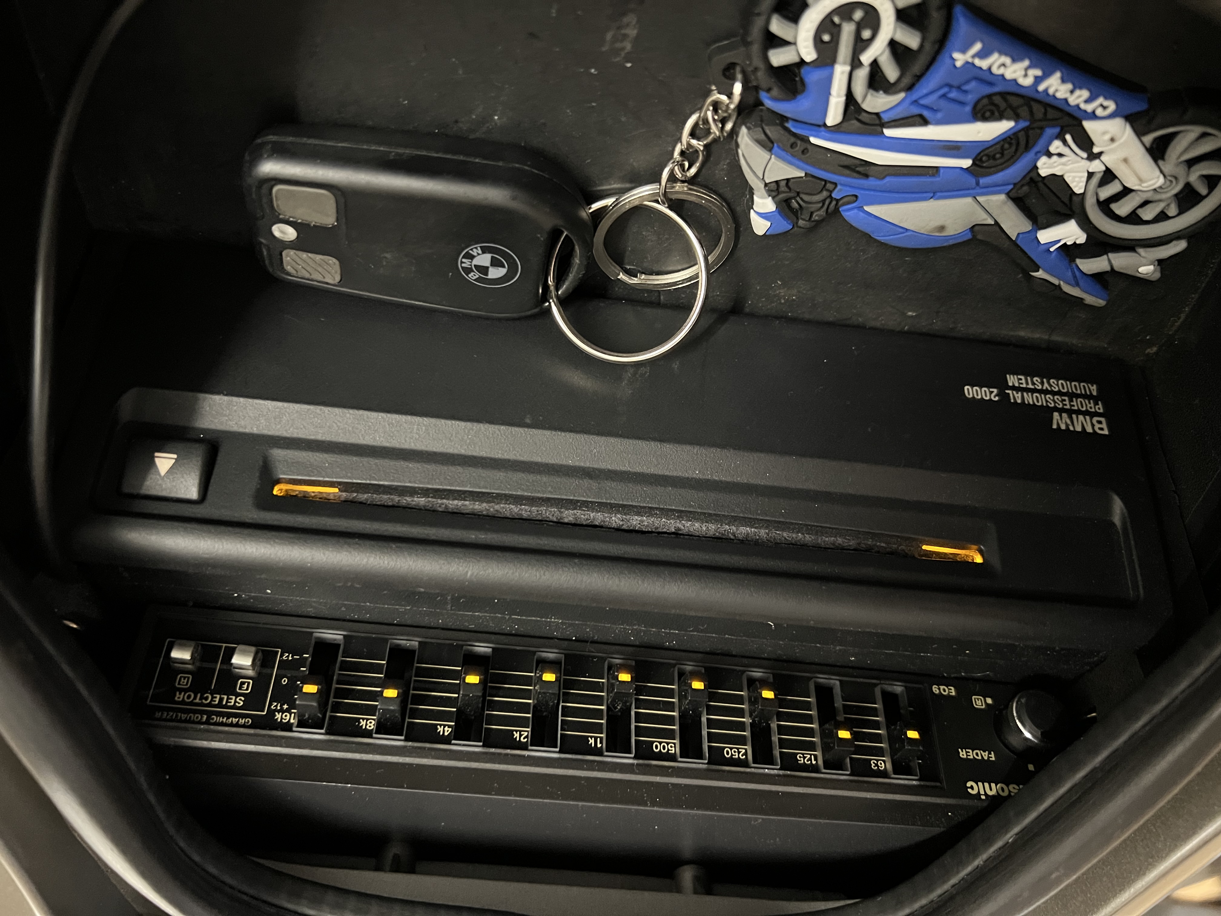

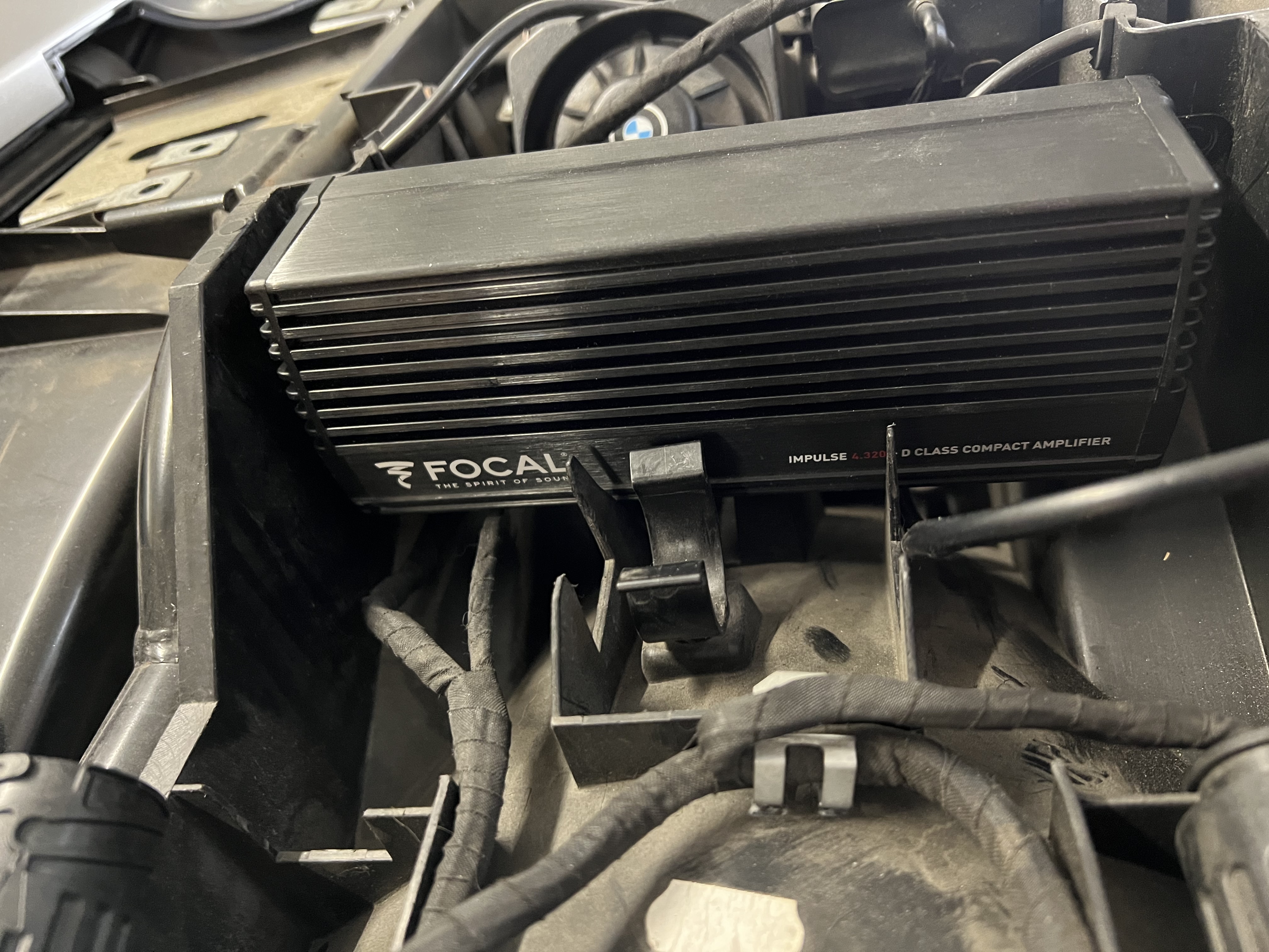

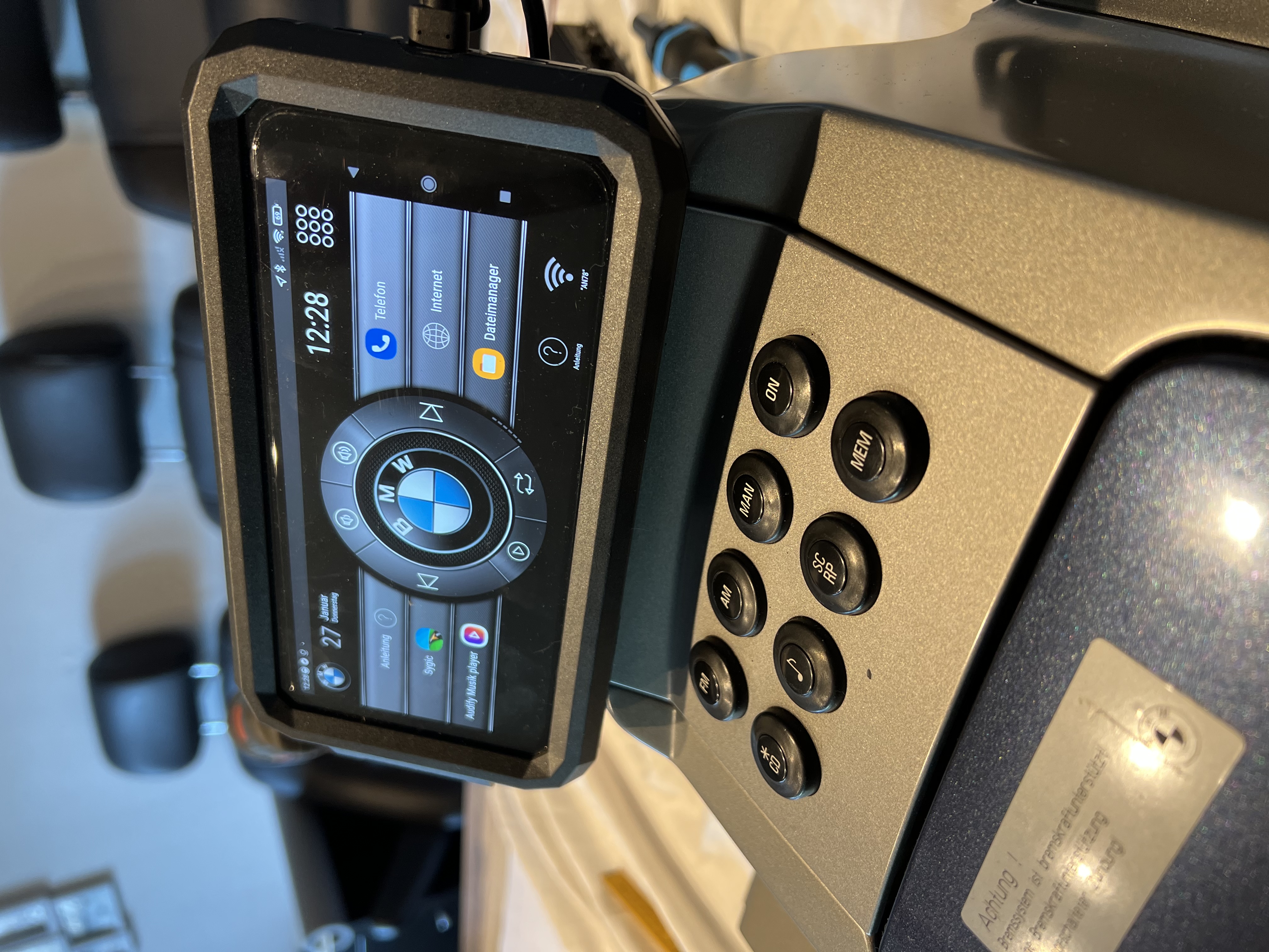

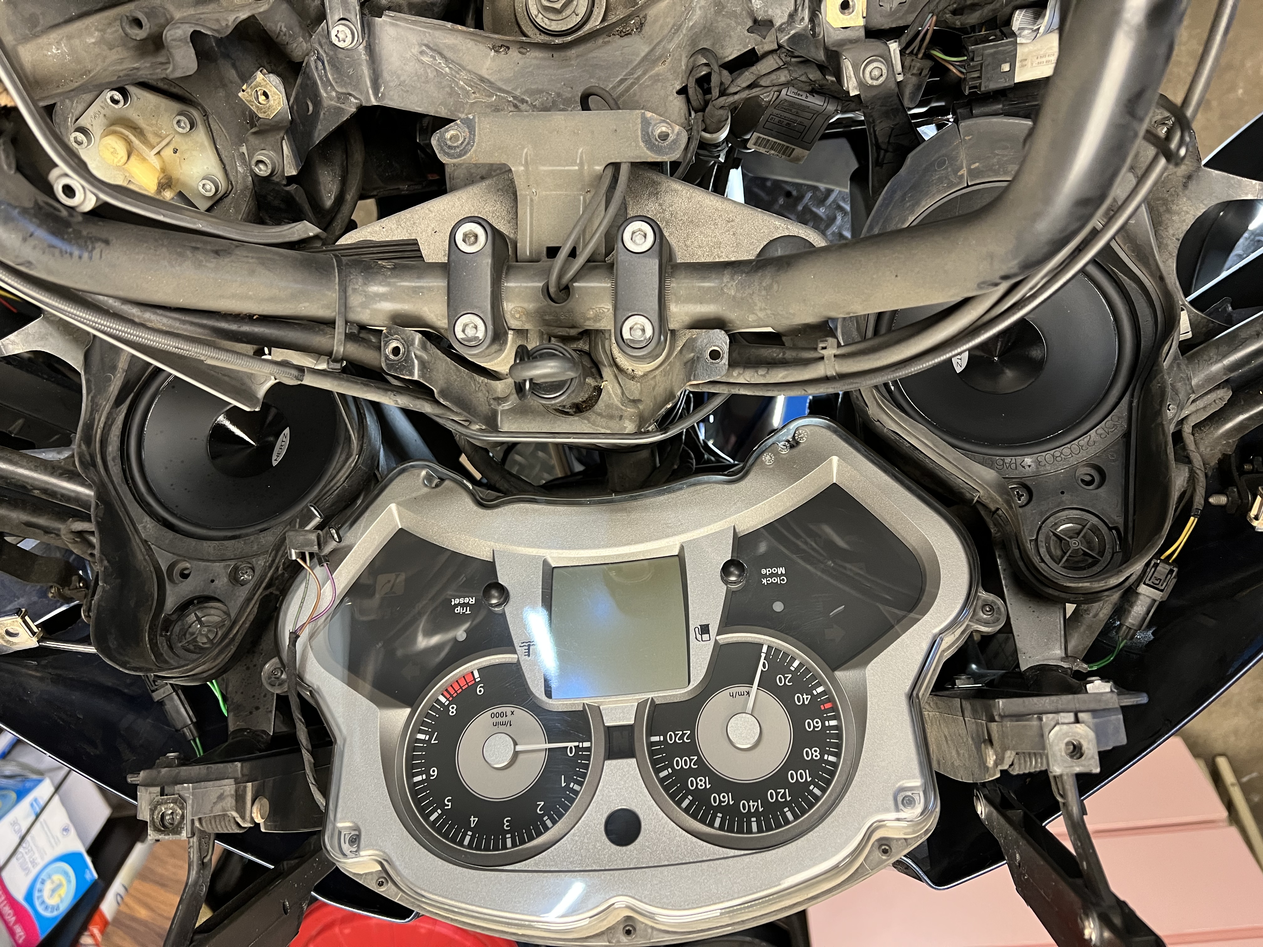

Ich hab mir ein Line-out Kabel gelötet ( alle Endstufen funktionieren noch, sind aber sehr schwach), dahinter einen Equalizer geschaltet (nagelneu aus den späten 80ern) eine Focal Impulse 4.320 Endstufe dran gehängt, die Lautsprecherboxen optimiert (Löcher für Volumen vo und Hi, vo noch gedämmt, Hertz DSK 130 Komponenten), als Eingang einen Yatour BT Adapter für BMW eingebaut und das verstaubte Navi gegen ein Android Handy im wasserdichten Gehäuse ersetzt.
Somit schaut alles original aus, klingt echt gut, kann MP3, Navi, Reifendruck, Spannung und relais schalten..
War ein wenig Arbeit, aber jetzt tut es wie ich es mir vorstelle.
