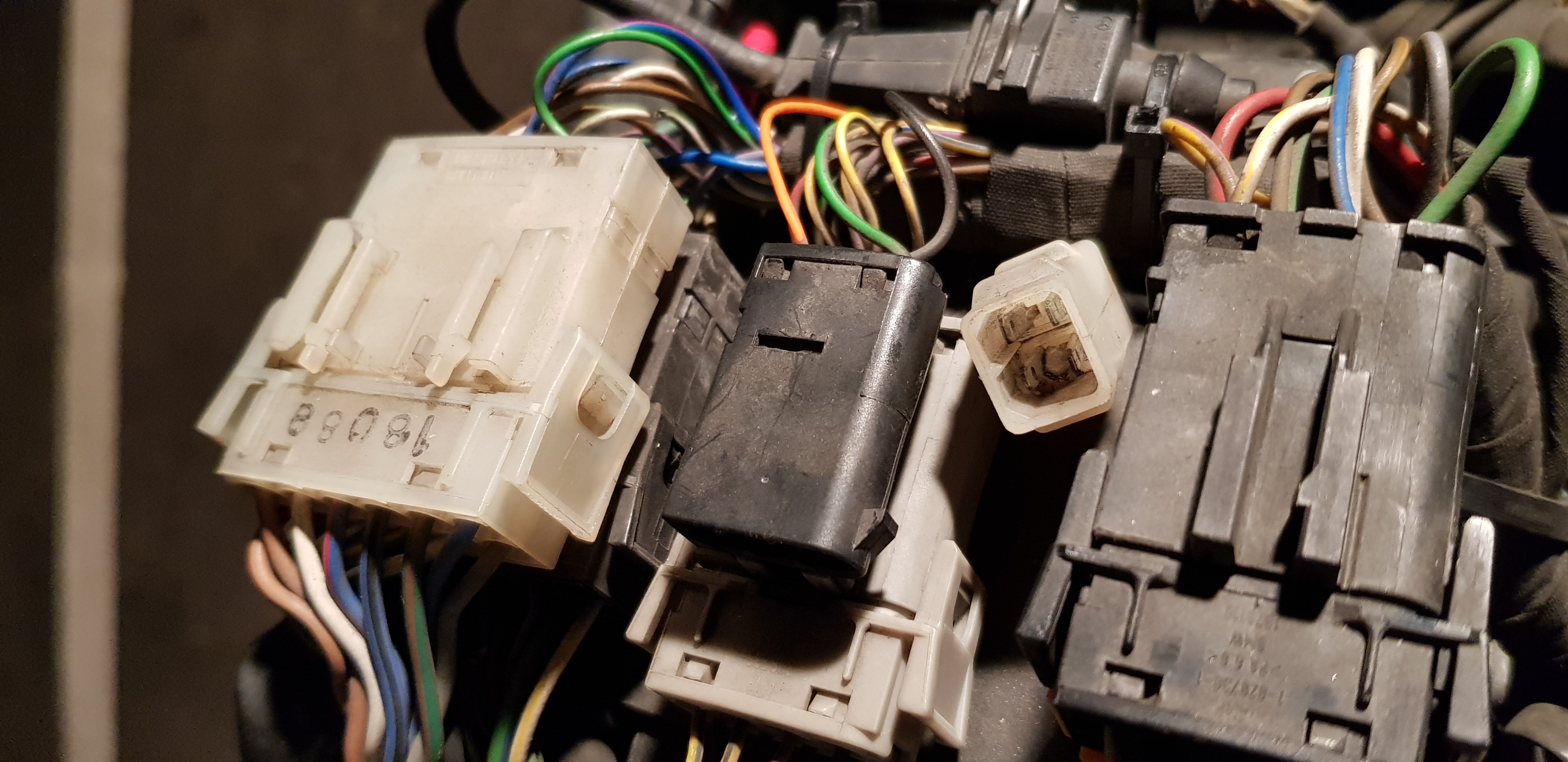

Hallo, weiß zufällig wer wofür die leeren Stecker am Kabelbaum unter dem Tank (im Bild der weiße und der schwarze in der Bildmitte) gedacht sind. Fahr eine GS 1150 ohne Irgendwelches Zubehör wie Heizgriffe o.ä.
Danke u Lg
Christian

Der vierpolige Weiße ist für die Heizgriffe.
Der Schwarze könnte für die Alarmanlage sein - kann man auch anhand der Kabelfarben im Schaltplan raussuchen. Selbst ist der Mann. ;-)

Larsi hat geschrieben: 30. September 2022, 15:17 https://www.powerboxer.de/elektrik/186- ... -tank-11x0
Auf dem Bild steht als Abkürzung DWA, ich nehm mal an das steht für Diebstahlswarner bzw. Alarmanlage, wie vonR850scrambleR beteits angesprochen.

So ist es.
