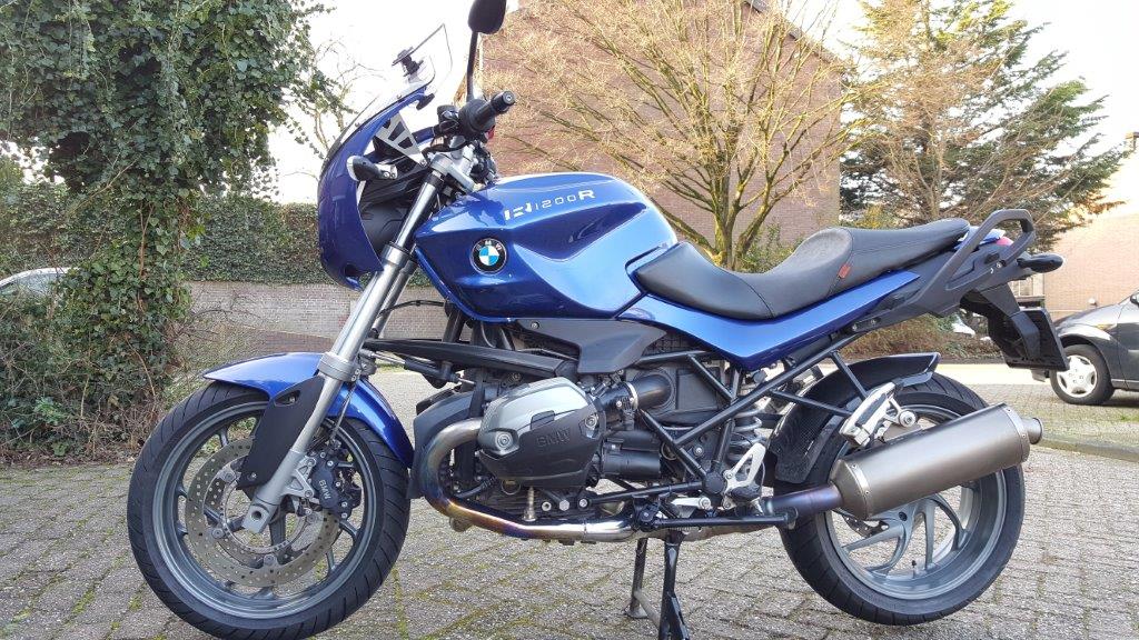

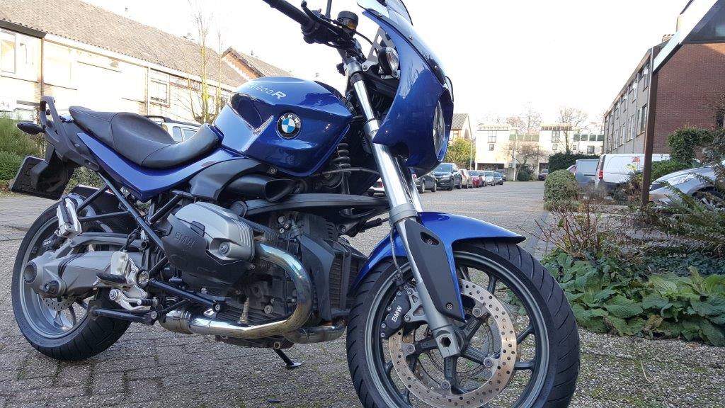

Re: das richtige windschild für die 2011er R1200R
Ich war zufrieden mit mein Classic Trophy mit MRA Spoileraufsatz. Zwar sehr teuer, aber schön und wirksam.
