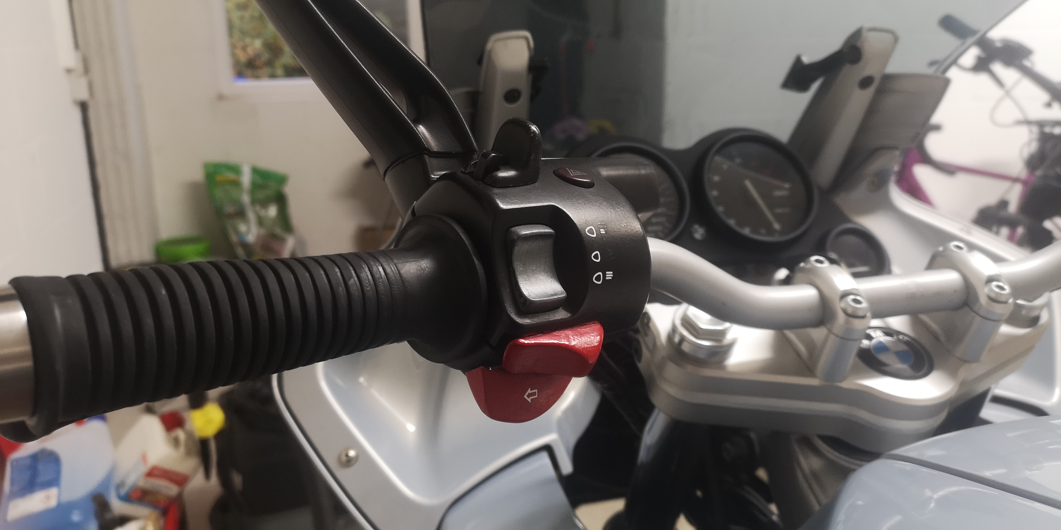

könnt ihr mir sagen, was das für ein schwarzes Teil oben auf der linken Lenkerhälfte ist?

Ich würde sagen "Tempomat".

Und wie soll der funktionieren?

Das ist ganz sicher der Tempomat.
Der hohe Höcker wird nach links geschoben, dadurch wird der mittlere Teil frei und kann nach vorne und hinten gekippt werden.
Vorne ist SET, hinten Wiederaufnahme der Geschwindigkeit. Ist eine Geschwindigkeit gesetzt kann mit der Wippe auch beschleunigt oder verzögert werden durch halten in die entsprechende Richtung. Beim Tippen wird die Geschwindigkeit dann um 1,5kmh schneller oder langsamer.
und das Ganze geht erst über 40kmh.

Meine Güte, was es alles gibt...

Danke euch allen - funktioniert super!
