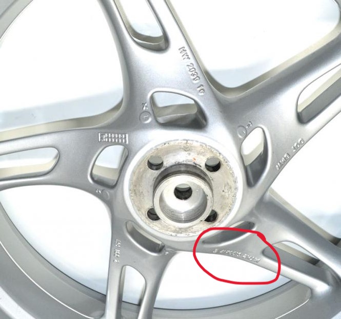

Moin, mal ne Frage, woran kann ich erkennen ob ich eine 5,0 Zoll oder 5,5 Zoll Felge habe?
Problem ist, im Schein steht was von 170/60 ZR17 und aufgezogen ist 180/55 ZR17.

Beide Reifengrößen sind möglich:
170/60 ZR16 auf 5,0" Felge
180/55 ZR16 auf 5,5" Felge
keinesfalls umgekehrt. Ein 180er auf der 5,0" Felge geht (darf) nicht!
Die Felgengröße steht außen auf der Felge, auf der zum Kardan zeigenden Seite (Fahrtrichtung rechts) Der 170er ist handlicher und benötigt weniger Schräglage
