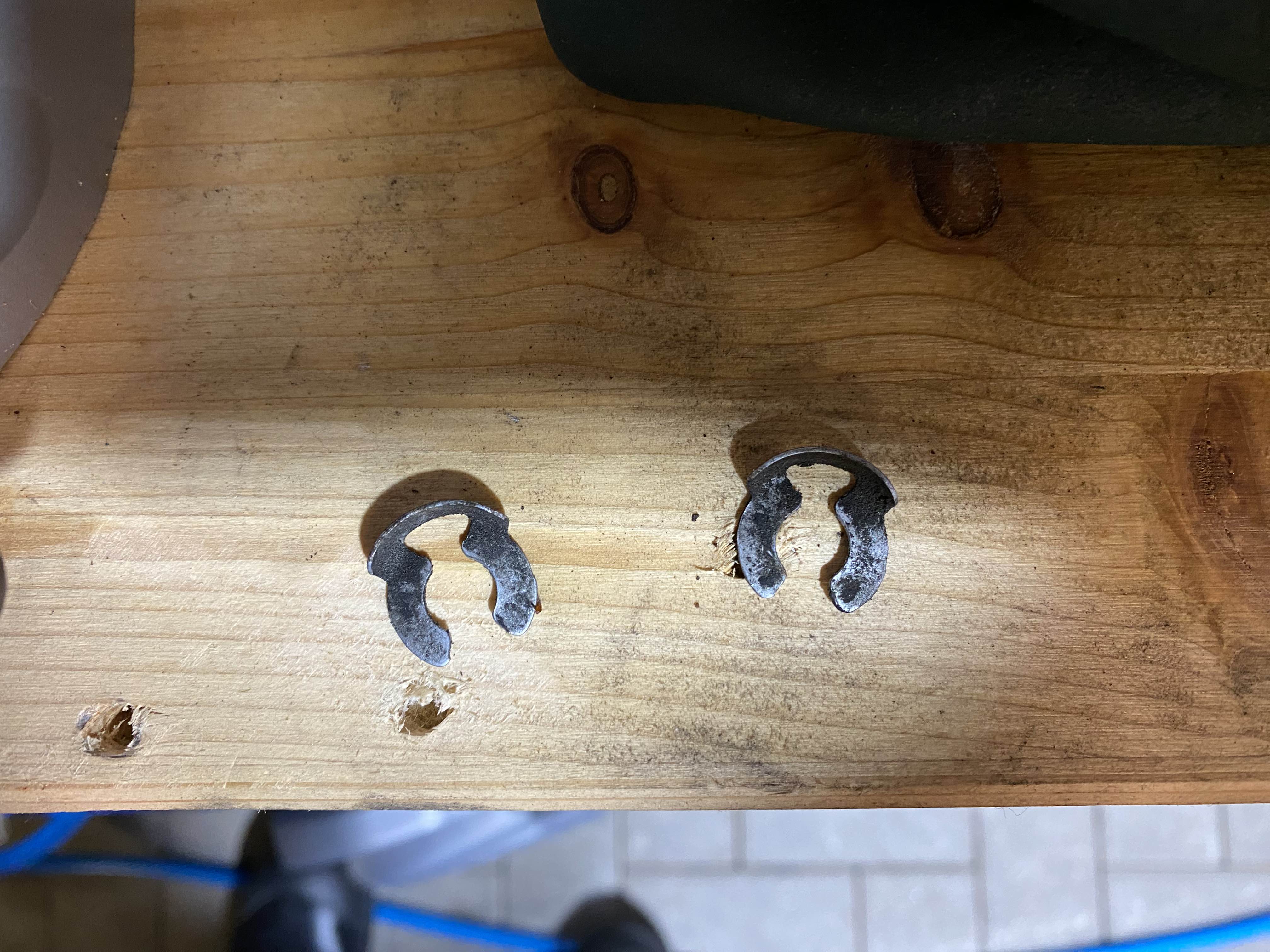

Moin in die Runde,
da ich jetzt zum wiederholten male meine K12R demontiert habe und wieder zusammen gebaut ist mir jetzt zum zweiten male ein Teil,
jetzt also schon 2 Teile übrig geblieben. Ich weis nicht wo diese abgefallen sind, da ich diese nicht abgebaut habe. :?
Ich füge mal ein Bild bei, vielleicht kann mir jemand von Euch weiter helfen.
(1.03 MiB) Noch nie heruntergeladen
ciao Andreas

#2 Beitrag von Schwenker66 »
Die Teile gibts es an den alten K Ziegelstein Modellen zur Befestigung von Tank und Sitzbank .

#3 Beitrag von Tourenbiker »
Das sind Sicherungsscheiben für irgendwelche Bolzen. Der Schmutz sieht nach Bremsstaub aus, könnte sein, dass die an die Haltebolzen der Bremsbeläge gehören.

Tourenbiker hat geschrieben:Das sind Sicherungsscheiben für irgendwelche Bolzen. Der Schmutz sieht nach Bremsstaub aus, könnte sein, dass die an die Haltebolzen der Bremsbeläge gehören.
Genau so ist es.

#5 Beitrag von Pedromax »
An die Bremse gehören Sie auf keinen Fall, da war ich gar nicht bei. Ausserdem sind diese Teile so gross wie ein 1-2 Euro Stück.
Kann das sein das die Tacheoeinheit irgendwie damit befestigt ist, bzw. im Bereich des Cockpits?

#6 Beitrag von DieterQ »
An der Kühlerbefestigung gibt es auch solche Scheiben, jedenfalls bei der K12S.

#7 Beitrag von geolax »
Ich kenne die Scheiben als Halte-Befestigung der Kühlkörper (Kühler) an der K 1200 RS.

#8 Beitrag von Pedromax »
okay, da werde ich mal schauen ob diese Scheiben im Bereich des Kühlers fehlen.

#9 Beitrag von LuK »
Kühler sollte das Zielgebiet sein…
