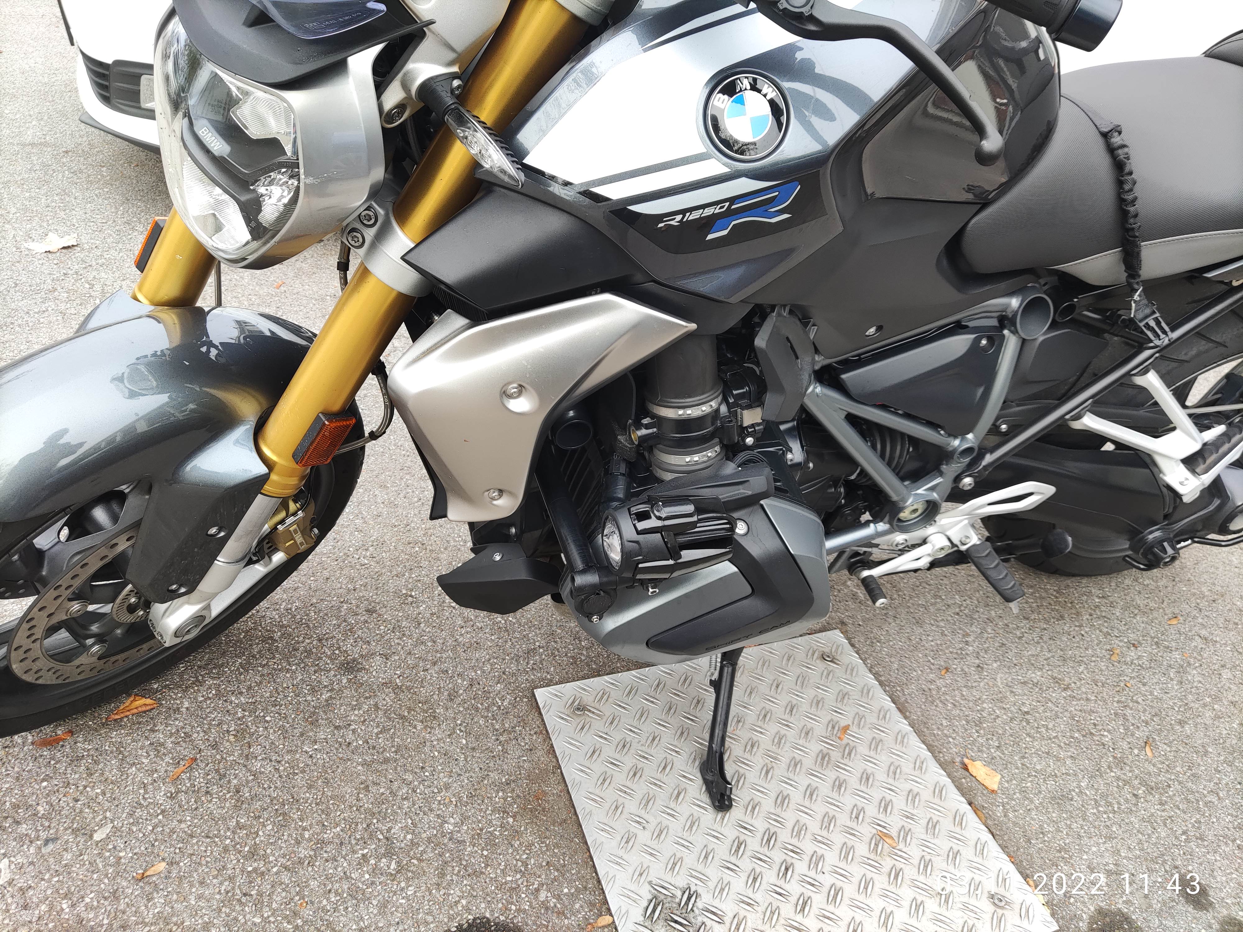

da mich die Lichtausbeute des originalen Scheinwerfers meiner 1250R auch mit Testsieger Leuchtmitteln nicht wirklich überzeugt und ich das Moped derzeit auch öfters im dunklen fahre, habe ich mir Nebler zugelegt.
Keine von W…, keine von B.. sondern aus der Bucht. Haben immerhin das Vermögen von 65€ gekostet, sind zugelassen (E9 Nummer auf dem Glas) haben 40W LED und bringen 4000LM.
In einem anderen Forum wurden positive Langzeiterfahrungen berichtet. Diese Nebler werden von 65€-150€ angeboten. Wichtig für mich war der Anschluss an Zündungsplus über ein Relais. Der Kabelbaum eine zusätzliche gelbe Leitung für Zündungsplus das ich parallel zum Navi am Cartool Stecker angeschlossen habe. Beim Kauf darauf achten. Die eigentliche Stromversorgung erfolgt direkt über die Batterie. Den Schalter mit Kontrollleuchte habe ich unterhalb des SOS Schalters befestigt.

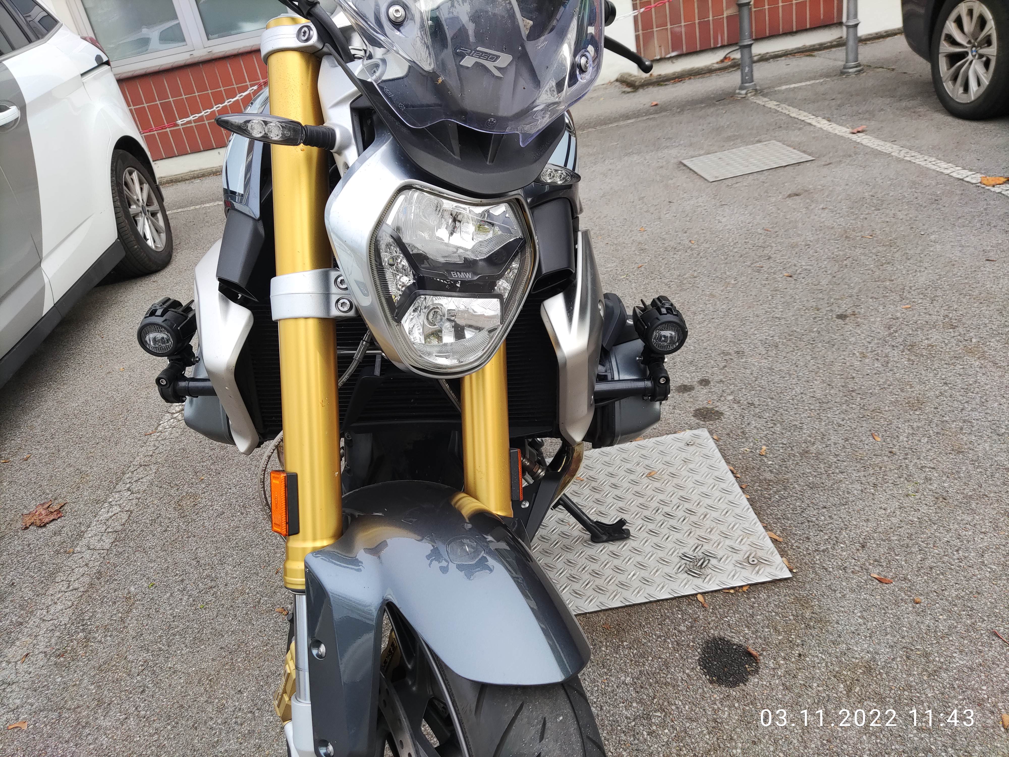

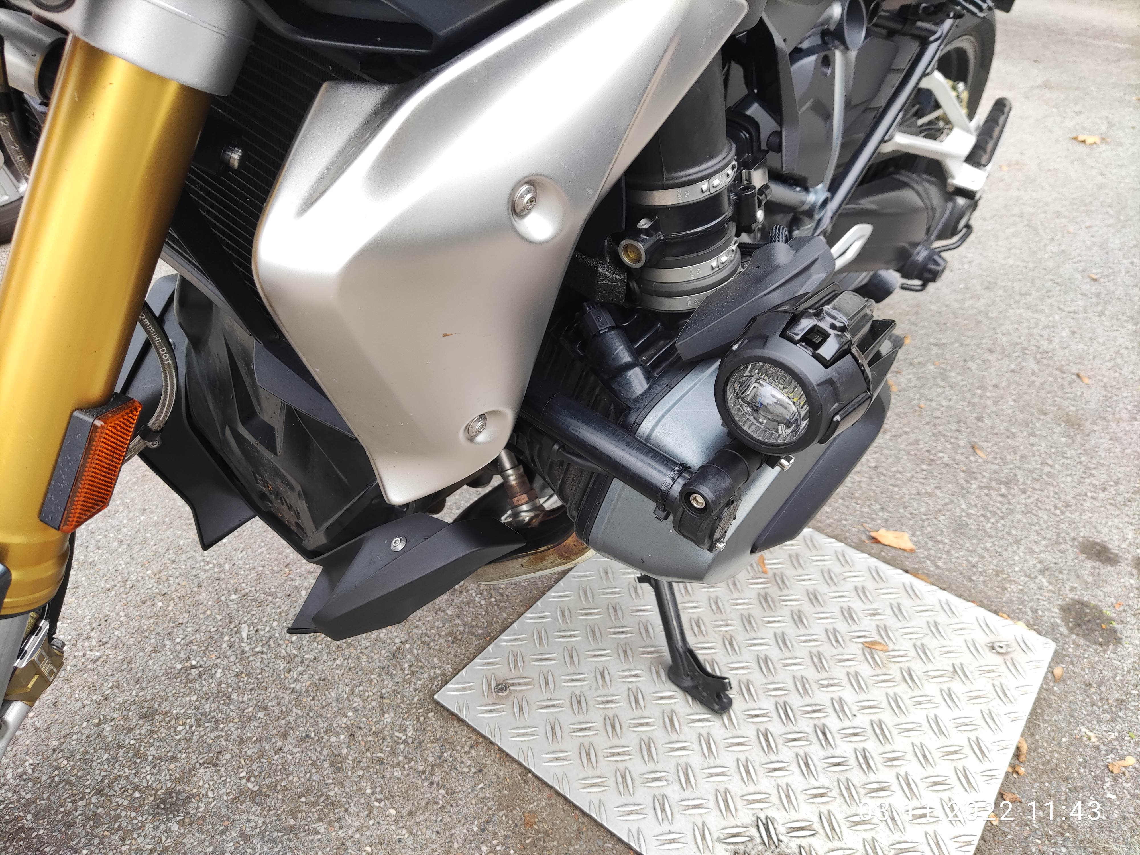

Die Nebler werden eigentlich an den Sturzbügeln befestigt, die ich aber aus verschiedenen Gründen amputiert habe. Ich habe in schwarze PA Rundstäbe, L=220mm; ø25mm aus der Bucht, auf der einen Seite axial ein ca. 20mm tiefes Sackloch gebohrt, darin ein M8 Gewinde geschnitten und an den oberen Befestigungspunkten für die Sturzbügel am Rahmen verschraubt. Auf der Fahrseitig rechten Seite musste ich den PA Rundstab noch etwas anschleifen, weil er leicht mit dem Kühlwasserschlauch kollidierte.
Die Nebler habe ich dann auf dem PA Rundstab verschraubt. Da sie sich auf dem Rundstab nicht drehsicher fest bekommen (PA auf PA), habe ich etwas Schrumpfschlauch dazwischen gepackt und jetzt sitzen sie bombenfest.

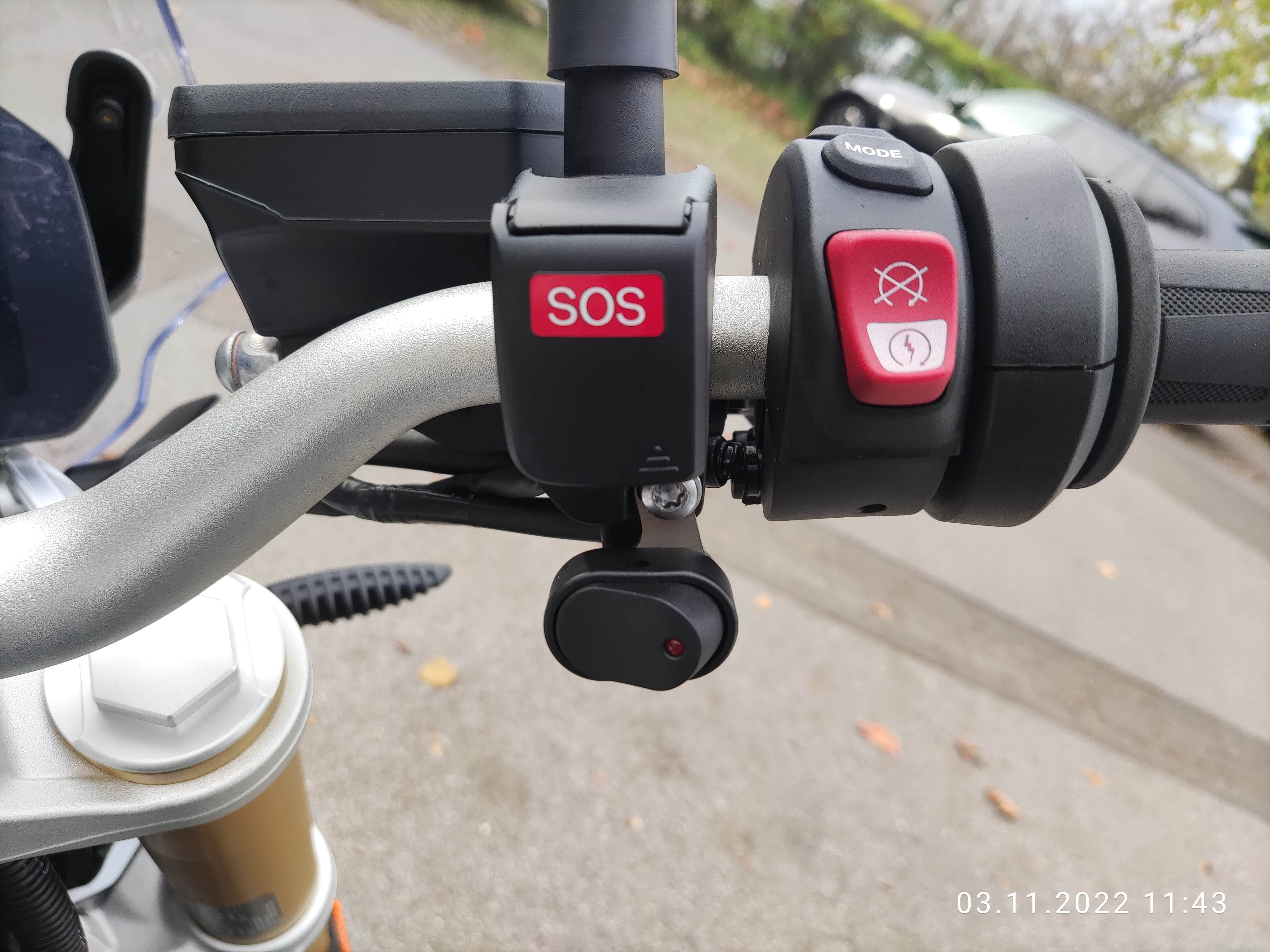

Das Verlegen des Kabelbaums ist unkompliziert, nur die gelbe Leitung musste um ca. 100mm verlängert werden. Die Leitung ist mit schwarzem Isolierband umwickelt, damit sie nicht so auffällt.
Ich habe die Beleuchtung jetzt ein paar Tage getestet und bin begeistert. Die Lichtausbeute ist um einiges gesteigert worden, nicht weiter in die Ferne, aber deutlich im vorderen und seitlichen Bereich. Bei Kurven ist es besser als das Kurvenlicht meines PKWs.
Es sieht, wie ich finde, auch nicht nach einer Bastellösung aus und die Funktion überzeugt.

Wie ist das mit der Schaltung zwischen Nebellicht und Tagesfahrtlicht? Ich frage wegen des TÜVs, dürfen die Nebellampen nicht einschaltbar sein, wenn das Tageslicht im Betrieb ist?

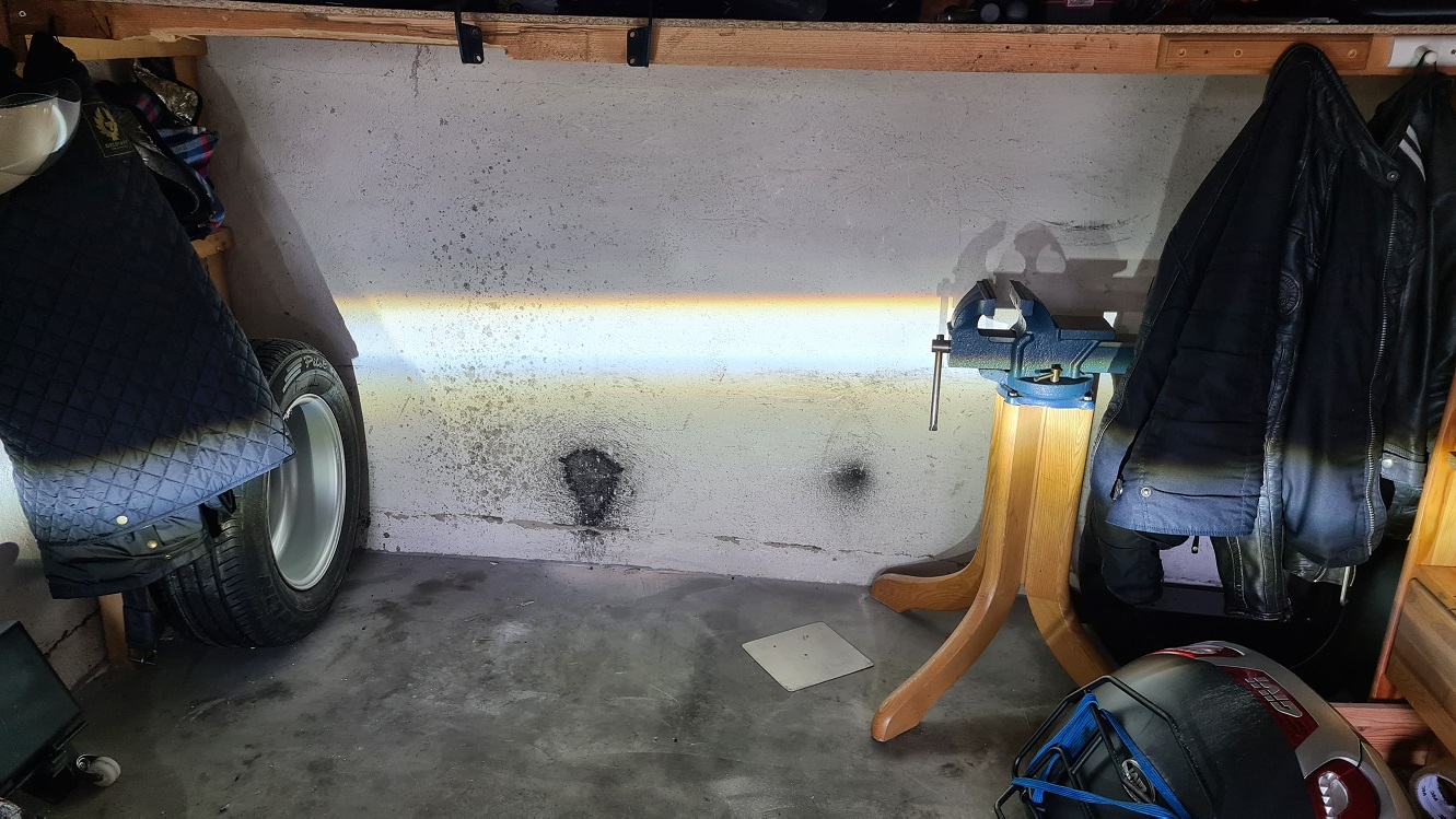

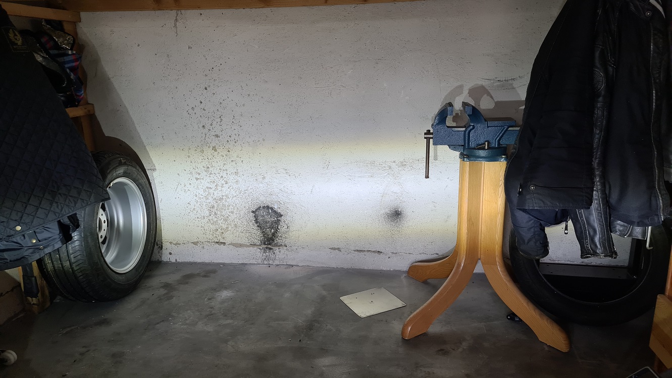

Die Nebler sind tatsächlich mit 40 A abgesicherte, werde mal eine 10A Sicherung einstecken. Ein Bild von der Ausleuchtung kann ich die Tage mal machen. Lagebedingt scheinen sie bei Schräglage natürlich in Richtung Boden, das machen sie auch wenn sie an den Sturzbügel befestigt sin. Wegen der Schaltung Tagfahrlicht ist mir relativ egal, zwei Schrauben und Steckverbindungen lösen und schon sind sie weg... Die Teile werden von diversen Anbietern gehandelt nur darauf achten, daß die gelbe Leitung für Zündungsplus vorhanden ist.

da finde ich den "Böller" ja sogar besser, weil das etwas mehr gestreut ist, hat man mehr difuse ausleuchtung der Kurve beim Abbiegen oder täusche ich mich?
