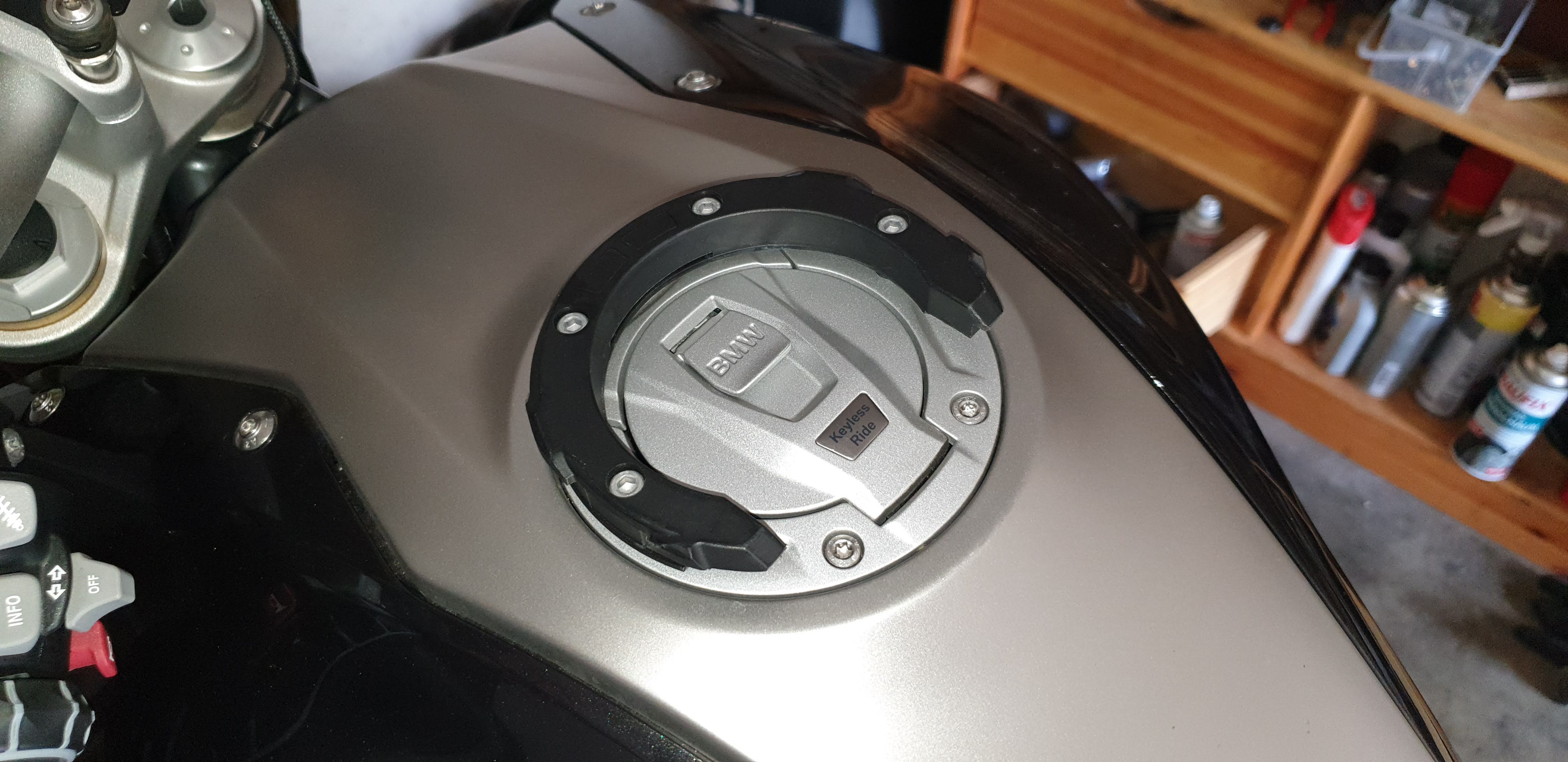

ich bin seit kurzem stolzer Besitzer einen R1200GS LC (K50) und habe ein Problem bei der Montage des sw-motech EVO TANK RING.
Bei meiner alten 2012er GSA war schon einer beim Kauf montiert gewesen und ich habe einen entsprechenden Day Bag dafür. Also musste die Neue auch einen haben.
Ich habe die vorderen 4 Schrauben aus dem Ring um den Tankverschluss heraus gedreht, die 4 Edelstahhlbuchsen und dann den EVO Ring mit der Eisenzwischenlage (wg. Keyless Ride) und 4 Schrauben eingesetzt und wollte nun die Schrauben (Beistellung sw-motech) festschrauben (T20).
Die Schrauben drehen leer, der Tankring sitzt bombenfest?! Wie kann das sein?
Der Tankring lässt sich nicht mehr anheben oder bewegen.
Kennt jemand das Problem?

So muss das aussehen, dann passt das auch:

Genauso sieht auch "meiner" aus - nur dass die Schrauben ohne jeden Widerstand leer durchdrehen in beide Richtungen.

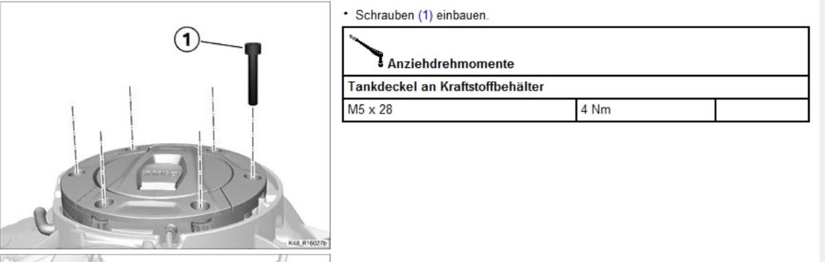

So ich habe jetzt mal in der Rep-DVD nachgesehen: die Tankdeckeleinheit wird tatsächlich nur mit lächerlichen 4 Nm festgezogen. Soviel sollte der Tankring also auch vertragen

Um das Rätsel zu lüften - es sind jetzt zwei Schraubennormen im Bereich des Tankverschlusses verbaut. Ich bin bei der Montage davon ausgegangen (OHNE nachzuschauen) dass die neuen Schrauben der gleichen Norm entsprechen, wie die schon verbauten...... Peinlich, Peinlich
Ich hätte die Stückliste vorher lesen sollen. Mit dem T20 Schlüssel konnte ich so ein gewisses Moment übertragen, aber eben nicht genug und lösen ließen sich die Schrauben damit auch nicht wieder.
Die Lösung war dann ein 4mm Imbusschlüssel. Jedenfalls habe ich über meine eigene Blödheit herzhaft lachen können.
So nun ist es raus.
