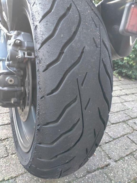

Also, die einzige Möglichkeit für mich, den Ventildeckel anzuschleifen ist, wenn ich ausrutsch...AndreS hat geschrieben: 8. Februar 2023, 12:00 In Oktober auf Assen, 2min.20. Einzige Beschränkung ist das Aufsetzen von 1.Fussrast und 2.Ventildeckel. Man kann sehen das die Reifen noch einiges mehr können. Mit mehr Circuitkenntnisse und mehr Hangoff ist trotzdem da noch viel Verbesserung möglich. Und spass macht's!
Oder mit der Flex!
Alle Achtung!
Wäre dafür viel zu feige...
