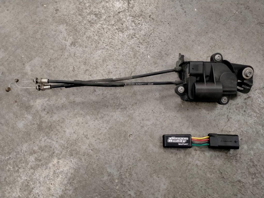

Voriges Jahr war ich die festsitzende Auspuffklappe sat, habe die Kabel entkuppelt und dabei die Klappe ganz offen stehen lassen. Gute Lösung.

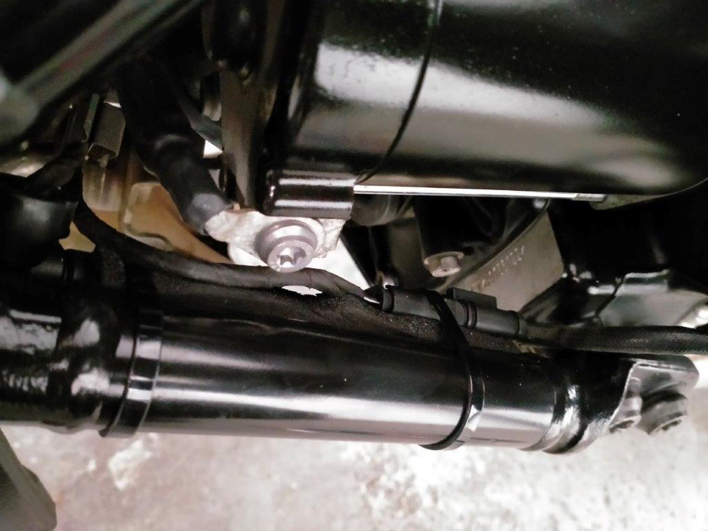

Heute bin ich ein Schritt weiter gegangen. Habe die Servomotor entfernt und dafür den Kabelbaum in einen Ersatzstecker enden lassen. Sonst sagt der ECU: Fehler Fi! Zusammen mit dem Stecker der Lambda-sensor die beide Stecker auf Schaumgummi gelegt und schön festgezogen. Diese Stecker ist auf Internet zu finden, meistens unter der Name 'Servo Eliminator'.
Ein Probefahrt bewies das der ECU sich austricksen lässt. Keine Fi-Warnung.
Vorteile: 500 gr. leichter und technisch einfacher, nachteil: 40 bis 85 Euro weniger im Portmonnai und Schaumgummi und Kabelbinder sind weniger elegant wie die Originallösung.

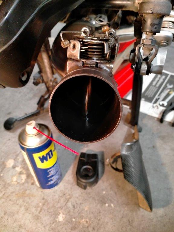

Übrigens, wenn man die Klappe einfach wechseln könnte, hätte ich das gemacht. Aber die Klappe ist ein festes Teil der Krümmer. Und ich habe schon lange keine Garantie mehr. Kosten so herum E 700. Das ist ein Problem womit wahrscheinlich vielen ohne es zu realisieren herum fahren. Versuch mal die Klappe zu bewegen wenn der Auspuff ab ist. In so ein Fall: festgebacken auf stand 'offen'.

Wenn die nur festgebacken ist, kriegt man die nicht wieder lose? Mit der Metallbürste und ein paar gut gemeinten Schlägen?
- AndreS
- Beiträge: 343
- Mopped(s): R1200RS
- Wohnort: Zoetermeer, Nl
Re: Servomotor Auspuffklappe
Ja geht. Mit viel Geduld und WD40. Jede paar Monate. Bis ich es satt war.
- Beiträge: 4232
meine war noch nie fest, WD 40 ist da auch schlecht, das verdunstet sofort, vl mal Keramikspray probieren. Da bleibt immer noch ein Hitzeresistenter Keramik Rest, selbst Kupferpaste ist besser, wenn sie gängig ist innen drauf?
Das ist vl auch ein Stehfahrzeug? wenn man alle paar Tage fährt oder Zündung an macht geht doch die Klappe auf und zu? Rostet nix.
Vl ist es auch ein Kurzstreckenfahrzeug, wo das Kondenswasser in der Klappe steht und nicht verdunstet?
wenn es mein Problem wäre und immer wieder fest geht, würde ich mir für 200 einen defekten Krümmer kaufen und das Teil anschweißen. Oder sogar steckbar machen. Schelle drum festziehen.
https://www.ebay.de/itm/204215319937?_t ... %3A2047675
