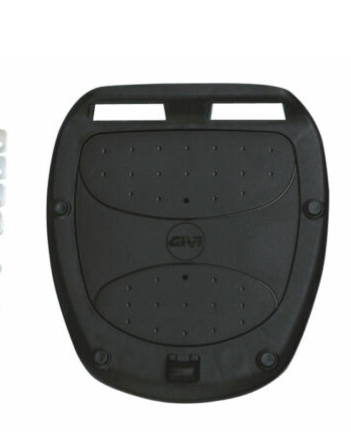

Kann ich bei meiner K1200 K12 EZ 6/2002 eine GIVI Grundplatte (universal) wie auf dem Bild zu sehen ist montieren ?
Ich habe für meine anderen Zweiräder eine GIVI Topcase und möchte diesen auch auf der BMW nutzen können.
Wäre ganz lieb, wenn mir da einer von Euch helfen könnte.

Das hier wäre die Lösung für ein TopCase von Givi:

Es gibt eine passende Grundplatte (ca. 71€) von BMW (abschließbar) auf diese könnte man dann die Giviträgerplatte befestigen:
https://www.leebmann24.de/bmw-ersatztei ... bt=77_0363
Ansonsten bei Givi nachfragen ob die noch eine passende Grundplatte/Befestigung für die 589/K41 haben

Hi Peter
Ich hab dieselbe Grundplatte bei mir montiert. Auf dem vorhandenen Aluteil einfach obendrauf. Das geht locker, in dem Aluträger an passender Stelle 4x Gewinde M6 reingeschnitten und die Givi mittels Hartgummi- Scheiben gerade obendrauf nivelliert. Hält jetzt schon seit Jahren fast jegliche Belastung aus. Grüße Mike

Herzlichen Dank für die schnelle Reaktionen. Ich werde es probieren.
