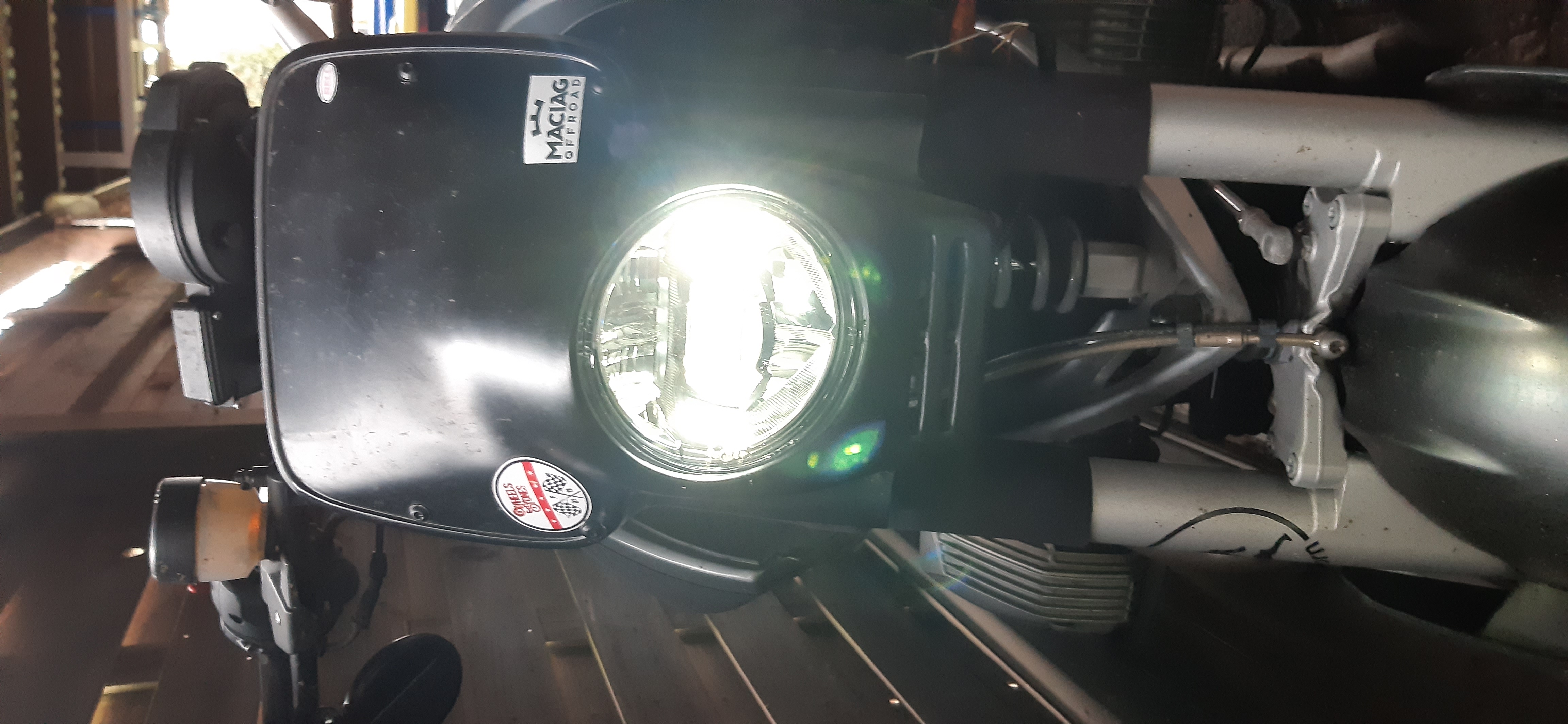

Ich hab bei meiner eine old school x cross Lampenmaske dran getackert ;) und lediglich den LED Einsatz verbaut zwecks permanenter Kühlung.
Größe ist 5.75 Zoll
Ich hatte bei meinem originalen Scheinwerfer auch einen Riss im Glass und da ich die R eh umbauen wollte bot sich die Prototypen Maske von Wunderlich an.

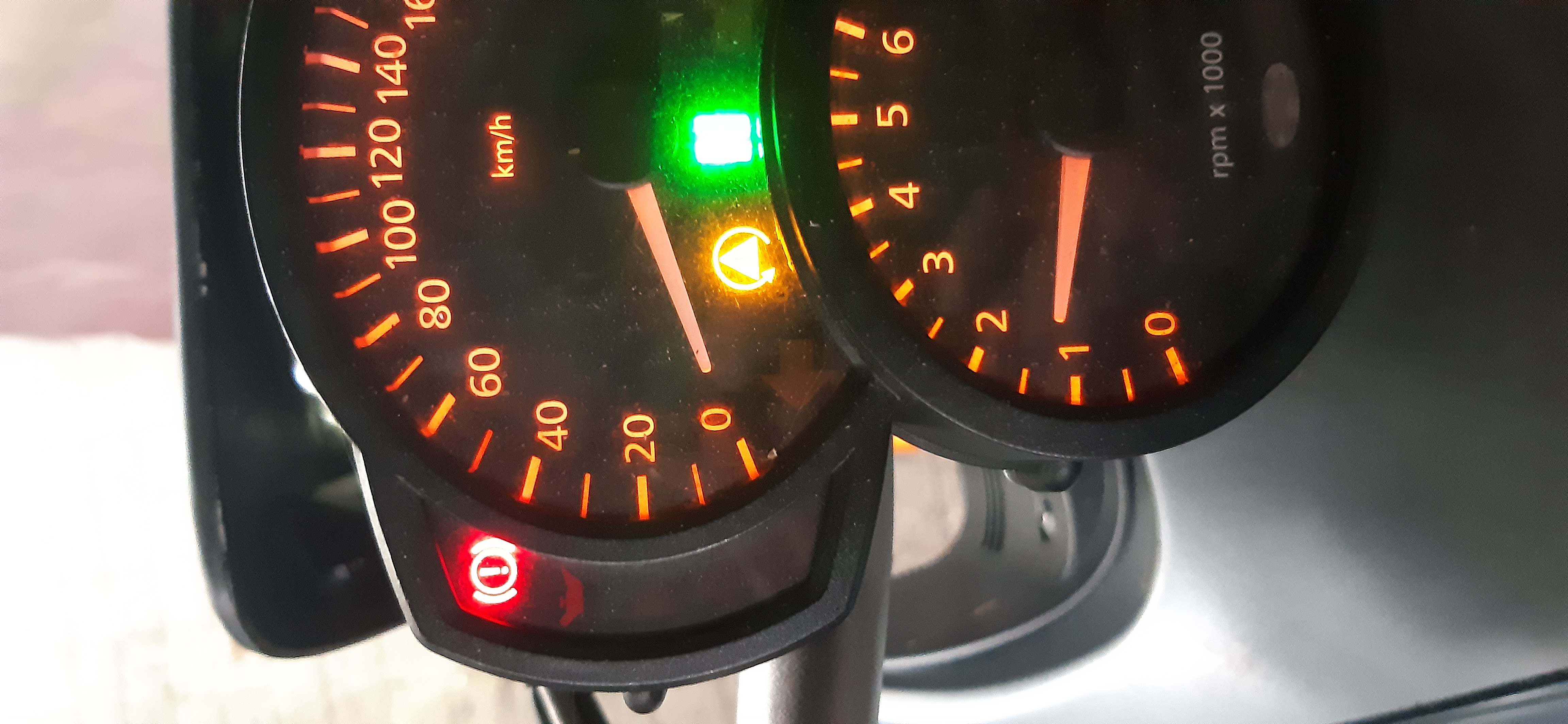

@Alex, gelbe und rote Warnleuchte blinkt hektisch auf
Gruß Marcus
Alex.
Beiträge: 1063
Wohnort: HD
Re: Highsider LED Scheinwerfer Umbau
#19 Beitrag von Alex. »
Lampenfehler ist eine dauerhaft gelbe Warnleuchte mit gleichzeitiger Anzeige von LAMP(F) im Display.
Blinkend und/oder Rot deuten auf einen andereren Fehler hin.
Um den Lampenfehler von Abblend-/Fernlicht zu quittieren, muss zwingend der Motor gestartet werden.
Gruß Alex

Moin , hab jetzt mal nen Widerstand zwischen die Leitung vom Standlicht geklemmt und Motor gestartet Warnsignale blinken immernoch auf
V zum Gruß
Marcus

wenn du nicht ein paar Meter fährst , gehen die auch nicht aus ! ABS Kontrolle und RDS leuchten da ! :shock:
Motor starten alleine reicht da nicht

makoe hat geschrieben: 1. April 2023, 17:17 Moin , hab jetzt mal nen Widerstand zwischen die Leitung vom Standlicht geklemmt und Motor gestartet Warnsignale blinken immernoch auf 16803621855145206458359985542534.jpg16803621855145206458359985542534.jpg
V zum Gruß
Marcus
ist den "zwischen" auch parallel oder in reihe?
R850scrambleR
Beiträge: 2030
Mopped(s): R850scrambleR
Wohnort: scrambler-city.ffm
#24 Beitrag von R850scrambleR »
Bubi hat geschrieben: ist den "zwischen" auch parallel oder in reihe?
Richtig wäre auf jeden Fall "zwischen die Leitung vom Standlicht und Masse", oder "zwischen die Leitungen vom Standlicht" - also Parallelschaltung zum Standlicht.
Hier hört es sich aber tatsächlich eher nach Reihenschaltung an.
