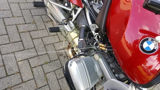

Baujahr 2000?? Das iss doch inzwischen `ne alte Mühle. Wie meine R850R. Gewechselt wurden bis dato Pumpe, Benzinfilter, alle Schläuche. Und ohne Kupplungen? Geiz iss geil. Habt ihr kein Geld ? Die Teile gibt`s in der Bucht doch für`n Appel und`n Ei.
Wehe wenn ein alter Schlauch platzt. Und dann auch noch weit weg von zu Hause und auch von möglichen Ersatzteilen. Spart ihr nur
Anbei eine "farbenfrohe Aufnahme" wie mir das mal passiert ist.

Die original Kunststoff Schlauchkupplungen sind auch eine potentielle Fehlerquelle. Wenn dir unterwegs die Benzin Schnellkupplung bricht oder undicht wird, ist es mindestens genauso blöd
. Für das Abbauen des Tanks höchstens einmal pro Jahr zum Bremsflüssigkeitswechsel, pumpe ich den Tank leer und habe auch Klemmzangen . An die Batterie komme ich auch so dran. Und wenn dir dein Billigschlauch
platzt, bringt die Schnellkupplung dich auch nicht heim.
