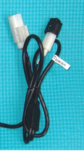

Wer kann mit beantworten wozu der 2. Stecker mit der Abdeckkappe gedacht ist?
Linker Stecker = Anschluß Stromversorgung.
Rechter Stecker mit Kappe = ???
Grüße aus Düsseldorf. Jürgen.

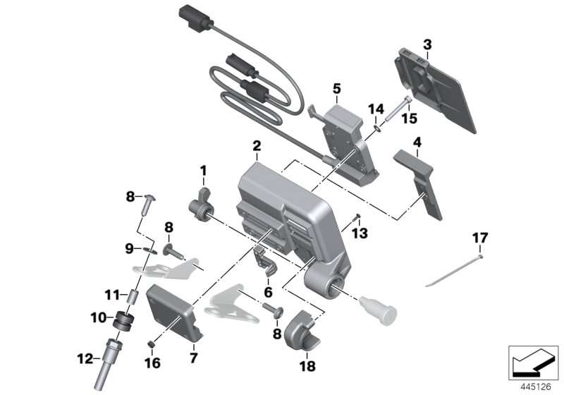

Wie würde man aus dem Gewurschtel und dem fehlenden dritten Stecker bzw. Kabelende auf die Idee kommen, was das überhaupt für ein Kabelsatz ist? Ich fürchte, du musst ein bisschen weiter ausholen.

Es handelt sich nicht um ein Gewurschtel, sondern um Position 5.

Über den zweiten Stecker kommen die Fahrzeugdaten, die sich im Navigator 5/6 anzeigen lassen

Kannst Du mir auch erklären wo der 2. Stecker angeschlossen wird. Zur Zeit ist die Seitenverkleidung noch installiert. Muss anscheinend in der Nähe des stromführen den Steckers sein. Fahre eine BMW R 1200 RS, Bj. 2017.

der zweite Stecker (braun-weiß) ist der Audioausgang, z.B. für kabelgebundene Sprechanlagen.

Ich vermute, der Navihalter ist universal. Möglicherweise gibt es diesen zweiten Anschluss bei meiner R1200S garnicht. Werde es schon finden.
Benötige diesen Anschluss nicht. Doch meine Frage scheint beantwortet zu sein.

Der Halter ist nicht universal, er passt nur für den Navigator-4/Zumo660 bzw. Navigator 5/6. Bei ersteren Navi-4/Zumo660 werden allerdings nicht alle Funktionen genutzt. Für die 5er/6er stehen je nach Modell die Bedienung über den MountCradle und Anzeige etlicher Fahrzeugdaten zur Verfügung.

Hallo Jörg, wenn dieser Stecker vorhanden war konnte ich bisher immer dort das Audiosignal abgreifen....
