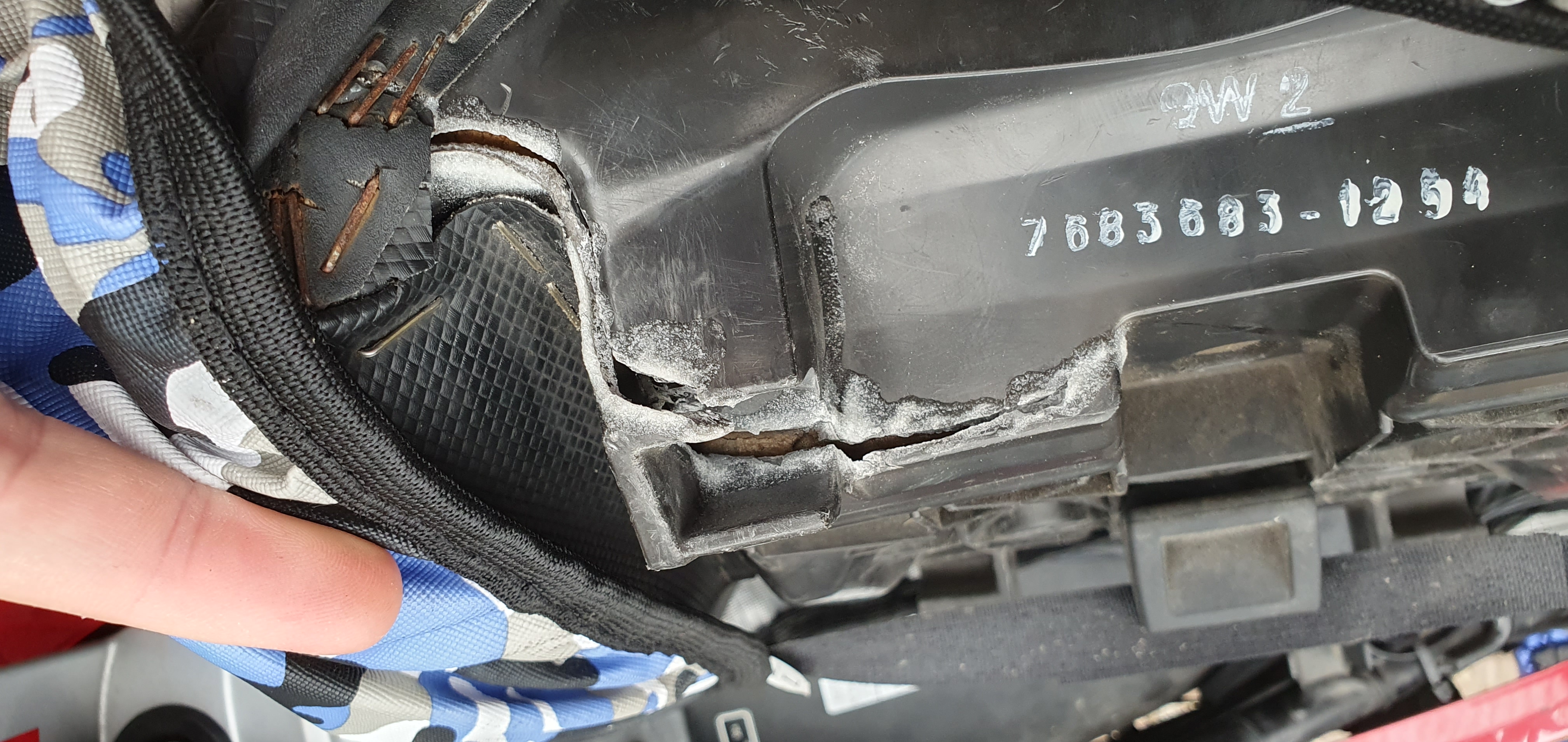

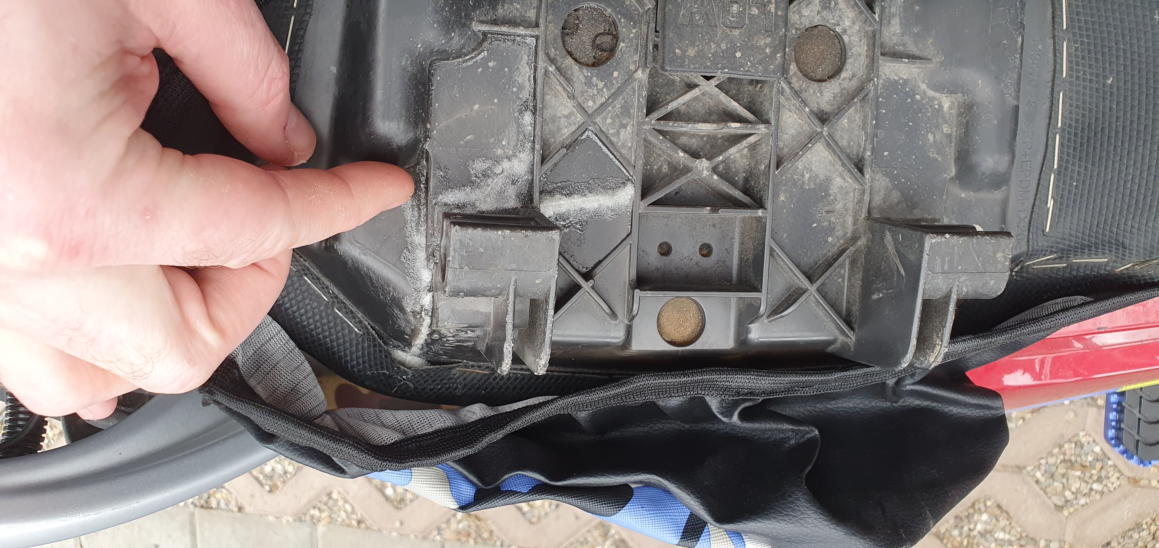

So hier im Bild Anhang sieht man die gebrochene Stelle.
Das muss ich kleben bzw. befestigen.

Such doch mal im Amazonas nach "Kunststoff Schweißgerät". Das in Verbindung mit einer flächig aufgeklebten und evtl. formangepaßten Aluplatte sollte es bringen.
Viel Erfolg!
Bei all dem Aufwand und den Kosten würde ich ernsthaft über eine gebrauchte Bank aus der Bucht nachdenken - die ich dann prophylaktisch verstärken würde.Bild

Ja, genau die Idee mit dem Schweißgerät hatte ich auch schon. Die Stellen sind aber schwer zu reparieren. Da mein Sitzbezug immer noch die erste ist von 2005 hat die jetzt Risse bekommen und unten fast komplett durchgebrochen. Eine Austauschsitzbank gibts glaub bei wunderlich. Man weiss aber nie ob die vom Zustand gut ist und aus welchem Jahr die ist. Deshalb wird es wahrscheinlich dann eine neue. Bin eigtl. So vom Sitzkomfort zufrieden. Bei der Fzs 600 von mir, diese ist für kloine untergewichtige Japaner gebaut. Aber da muss ich auch gleich 400 euro ausgeben für eine entsprechende Bearbeitung laut Sattler.

1.Ich habe hiermit Erfolge gehabt.An den Bruchstellen kleine Löcher bohren, um die Oberfläche zu vergrößern.
https://de.aliexpress.com/item/10050029 ... pJJraGEGX1
2.Mit Sekundenkleber und Waschsoda, welches man sofort aufbringt, beschleunigt man die Härtung.
3.Alu oder Hartholz einlaminieren. Es sollten schon einige Lagen sein. Vorher den Untergrund mit Primer grundieren.
Sonst hift nur eine neue Sitzbank!

Die zu klebende Stelle ist halt auch ein Ort mit großer Krafteinwirkung, weil unmittelbar neben den Aufnahmen/Haltelaschen der Bank. Die Kräfte kann man mMn nur mit großflächigem Verkleben/Verschweißen begegnen. Zusätzlich haben wir in den Biegungen der Form Kerbwirkung, die man ebenso nur durch großflächige Bearbeitung reduzieren kann, z.B. durch Aufbringen von Zusatzmaterial in den 90-Grad-Winkeln.
Das alles geht für mich eher in Richtung Verschweißen (beidseitig!), wenn es denn mit dem Material machbar ist - welches ist es denn eigentlich?

So wie das aussieht, wurde es schon mal ohne Erfolg geklebt.
