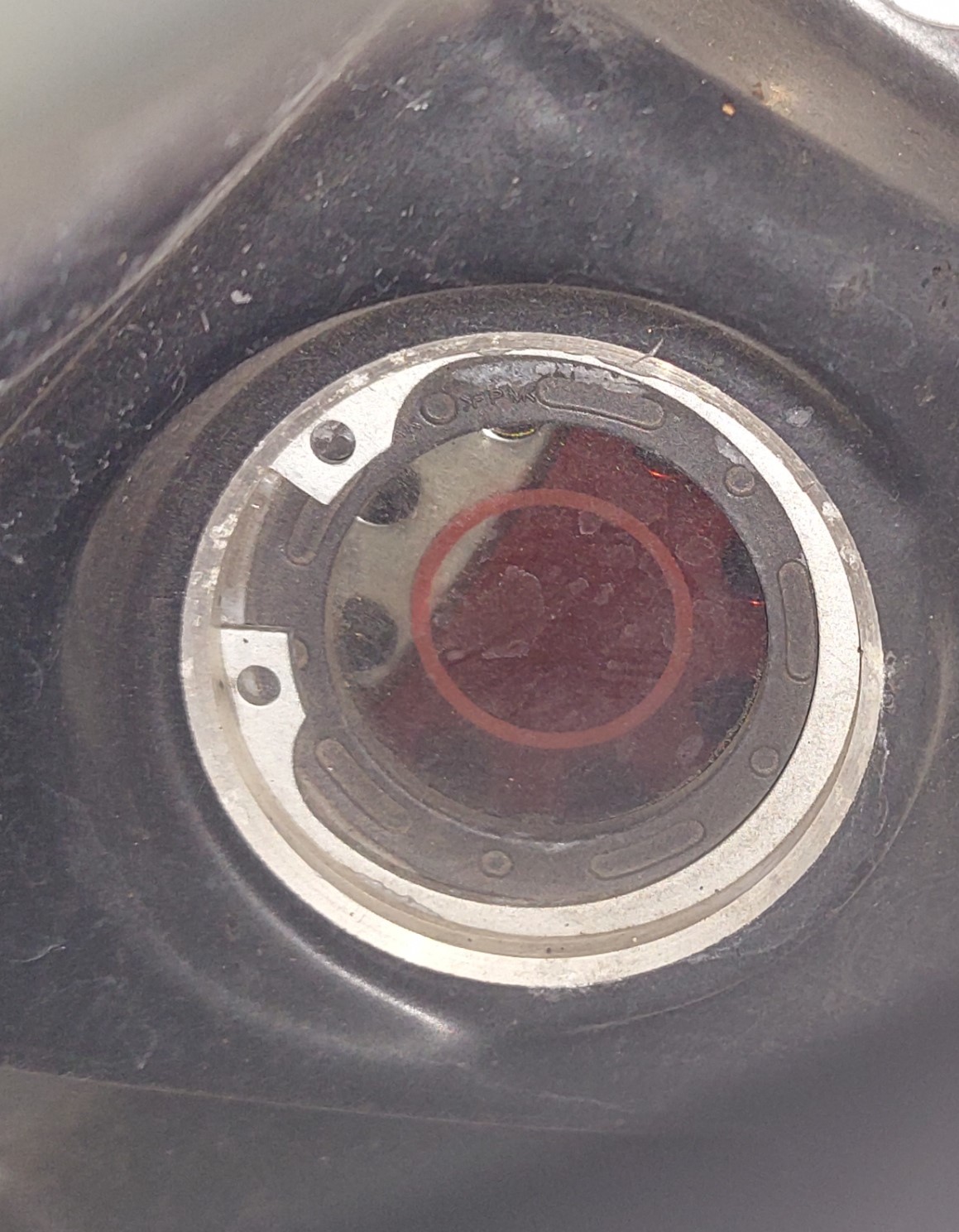

Vielen Dank! Dann hat der Händler ebenfalls Zuviel reingegossen
Mein Schauglas ist voll
Schaltung geht bei warmen Motor ebenfalls nicht fluffig.
Zum korrigieren muss ich wohl ablassen. Absaugen wird beim Boxer schwierig.
Grüße Dimi
Grüße Dimi

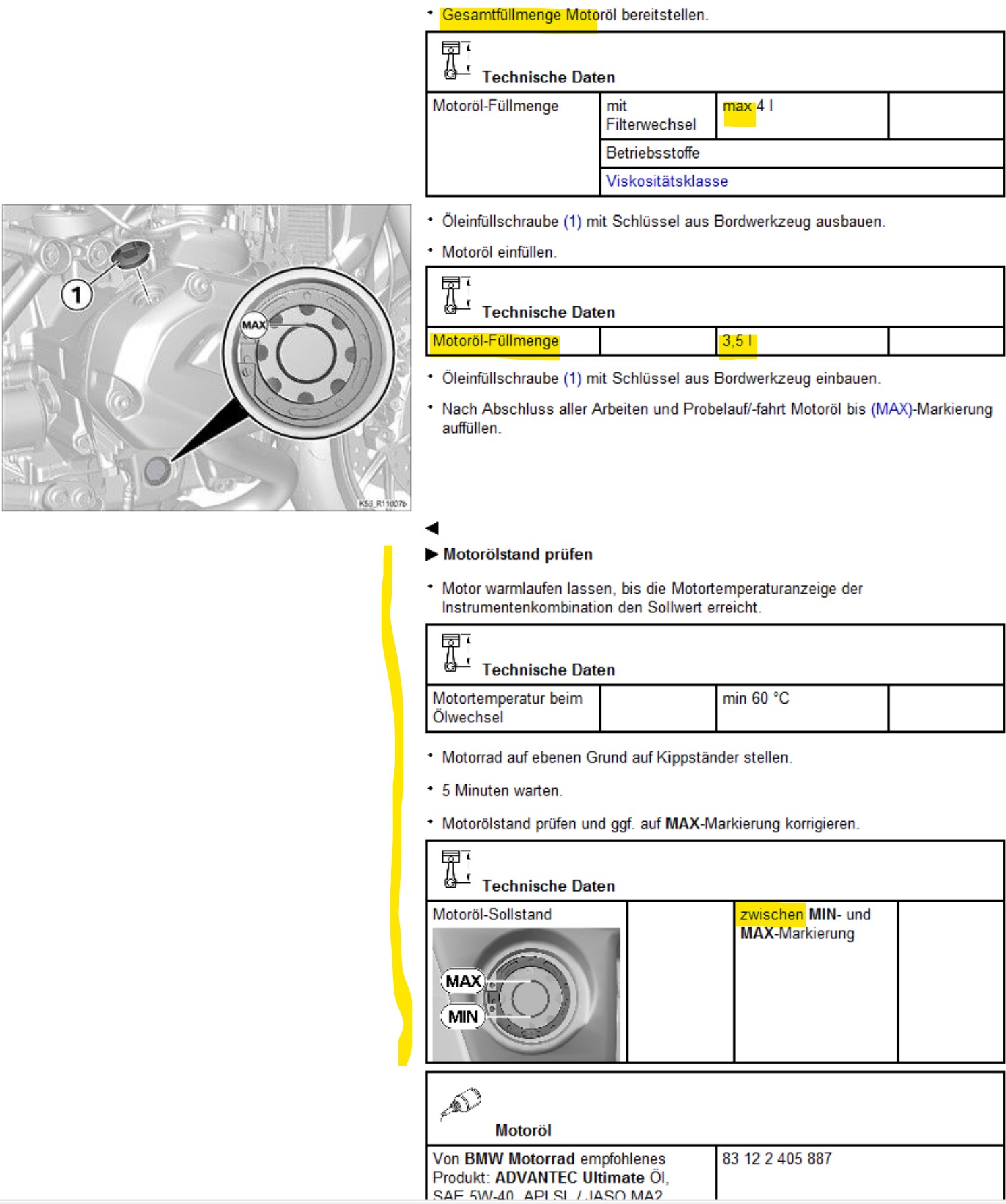

- Beiträge: 5240
Re: Ölstand richtig ablesen
Viele Werkstätten füllen ohne Sinn und Verstand die Nennmenge (Gesamtfüllmenge) nach, die sich aber auf ein neues, trockenes Getriebe im Werk und berücksichtigen nicht die Restmenge die bei einem Ölwechsel im Getriebe verbleibt. Dadurch kommt es regelmäßig zu Überfüllungen.
Aufgefüllt werden lediglich 3,5 Liter und dann soll eine Probefahrt unternommen werden bzw. der Motor auf Betriebstemperatur gebracht/Ölstand geprüft werden. Erst dann danach soll auf den Sollwert zwischen Min und Max (also Optimum Mitte) im Schauglas aufgefüllt werden.
hier die korrekte Anweisung aus der Rep-DVD:
https://www.bmw-bike-forum.info/downloa ... w&id=42996

Gestern nach einer kleinen Ausfahrt den Ölstand fotografiert, sieht ganz gut aus. Wie ist es eigentlich mit der Ölanzeige, warnt das Display vor zu wenig Öl? Klar sollte man öfters mal aufs Schauglas gucken, aber wird grundsätzlich vor zu wenig Öl per Display gewarnt?
Ölverbrauch auch nicht feststellbar.
