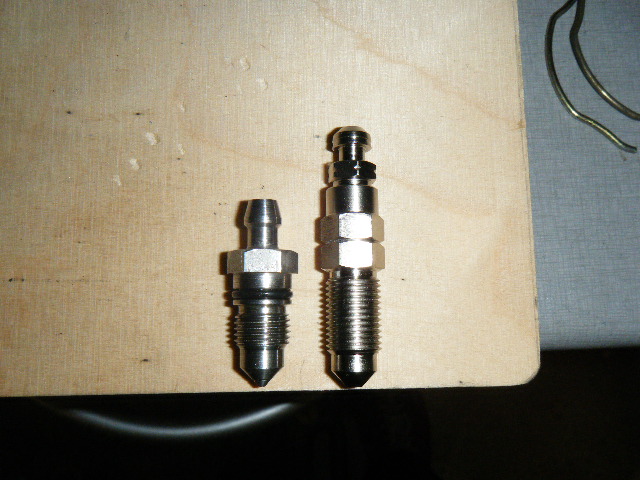

hallo Frank und willkommen
guck mal da:
https://www.stahlbus.de/entlueftungssystem/
https://www.stahlbus.de/images/Lueften_ ... Text_4.gif
guck mal da:

Hallo David, genau die meinte ich, ca. 28,- bis 35,-€/Stück bei der Polo spielenden Tante Luise oder auch anderen Anbietern. Auf den richtigen Durchmesser/Gewinde achten!

Hallo Frank,
ohne die Stahlbus Ventile zieht es immer Luft am Gewinde der Entlüfterschrauben beim Absaugen mit Unterdruck. Dann reicht es aber am Ende mit der oldschool Methode noch zwei/dreimal zu entlüften um zu prüfen ob es blasenfrei kommt.
Du kannst mit den Stahlbus-Ventilen auch ganz oldschool Entlüften, musst aber nicht mehr x-mal die Schraube auf und zudrehen.
Für den ABS-2 Steuerblock gibt es extra längere Entlüfterschrauben bei Stahlbus wie auf dem Bild zu sehen ist.
Und eine letzte Frage. du drückst schon vor dem Entlüften die Bremskolben auf Anschlag zurück? Ich mache dazu als erstes die Entlüfterschraube am jeweilgen Sattel auf und drücke die Bremsflüssigkeit direkt raus.
