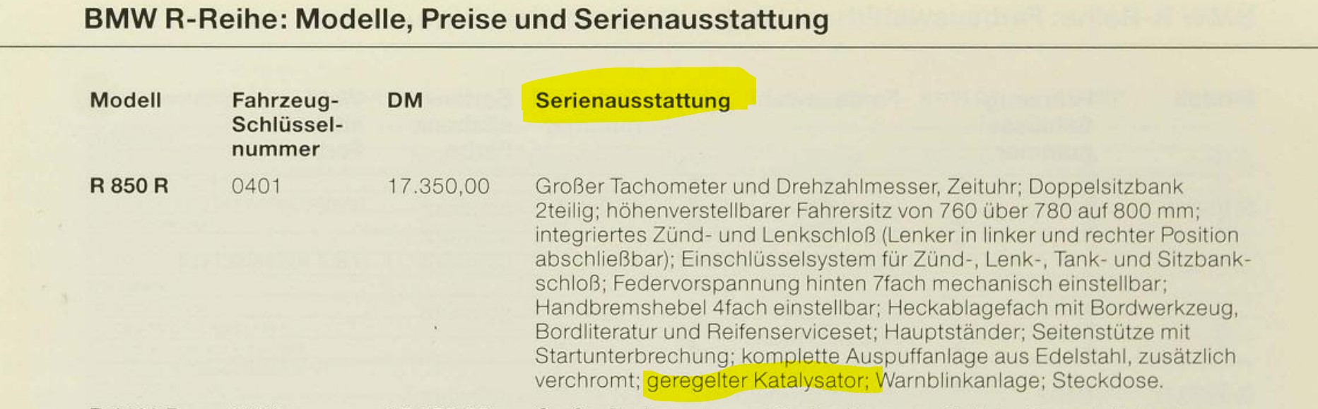

Danke schon mal für die Tipps, meine hat noch keinen Kat.
Hab schon einen BMW Motorradmechaniker kontaktiert, dem fällt aktuell zu diesem Problem auch nix ein, zumal sie am Stand brav läuft und ganz gewohnt klingt. Werd mich verstärkt dem Drosselklappengeber und der Benzinpumpe mal widmen - Ausschlussprinzip, eines nach dem anderen.
Christian
Christian
- Beiträge: 5327
Re: R 850R Verbrennungsproblem bei 3000-4000 Touren
Die R1100/850 hatten serienmäßig alle einen geregelten KAT
Zieh einmal probeweise den Kodierstecker - bei Zündung aus - und fahre mal ohne.
