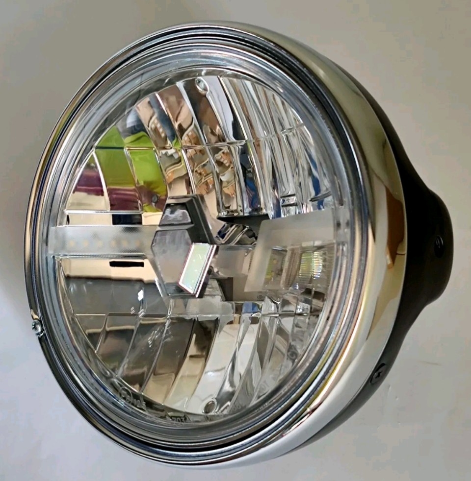

Gärtner hat geschrieben: 2. Mai 2023, 17:19 IMG_20230502_171015_525.jpg
Der ist seit einem Jahr an meiner R, für knapp 220€ von einem Ebay-Händler.
MfG Gärtner
Hat der eine ABE bzw. CE Kennzeichnung?

In der Artikelbeschreibung steht nur was von Freigabe für die Duc....Wenn es mech. passt ist ja ok, aber gilt die Freigabe nicht nur für das entsprechende Modell?
Welche r12r hast du? Hast du vlt. mal ein bild vom Scheinwerfer, denn ich suche auch nach einer Lösung-ich habe die r12r lc

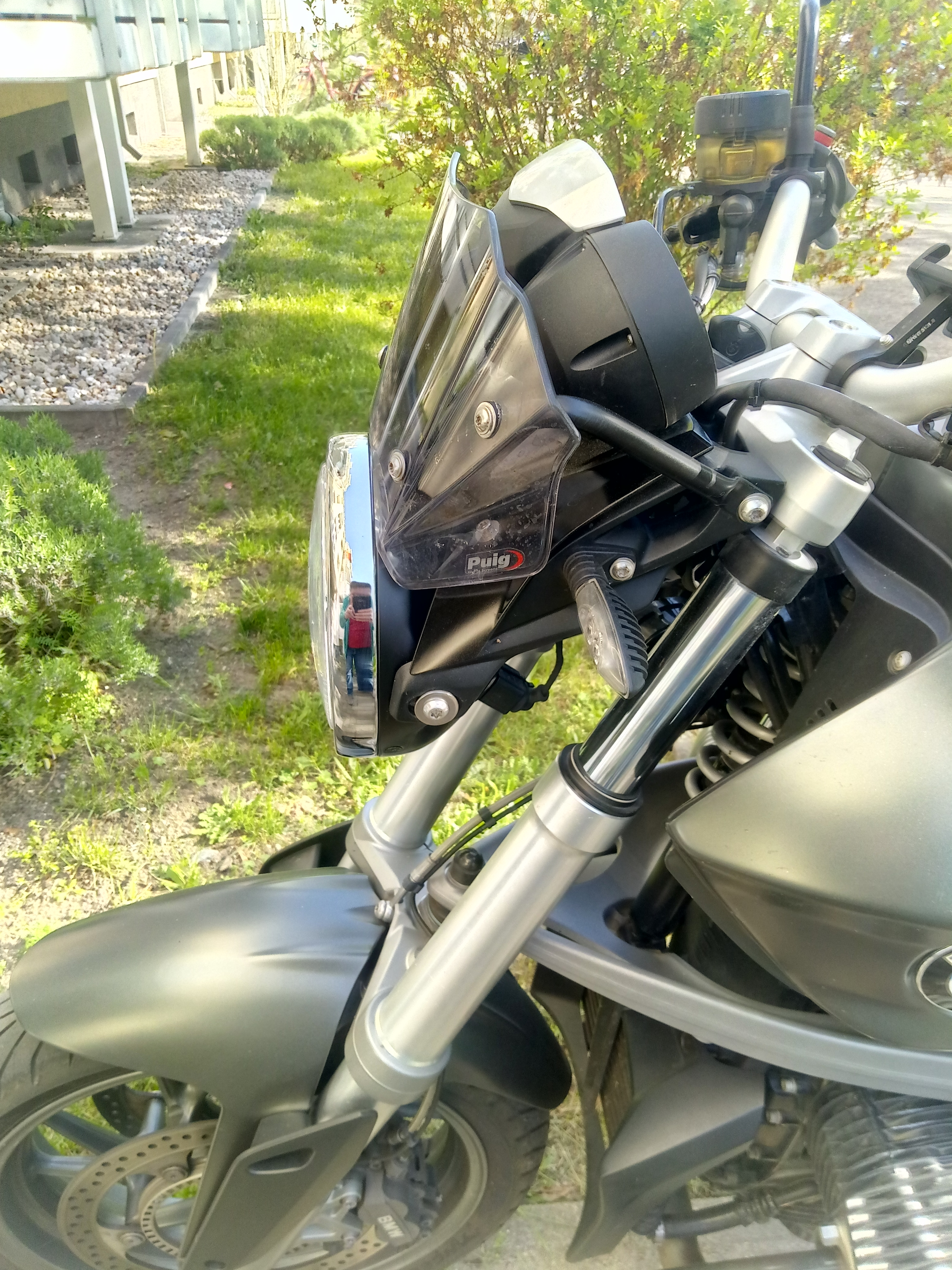

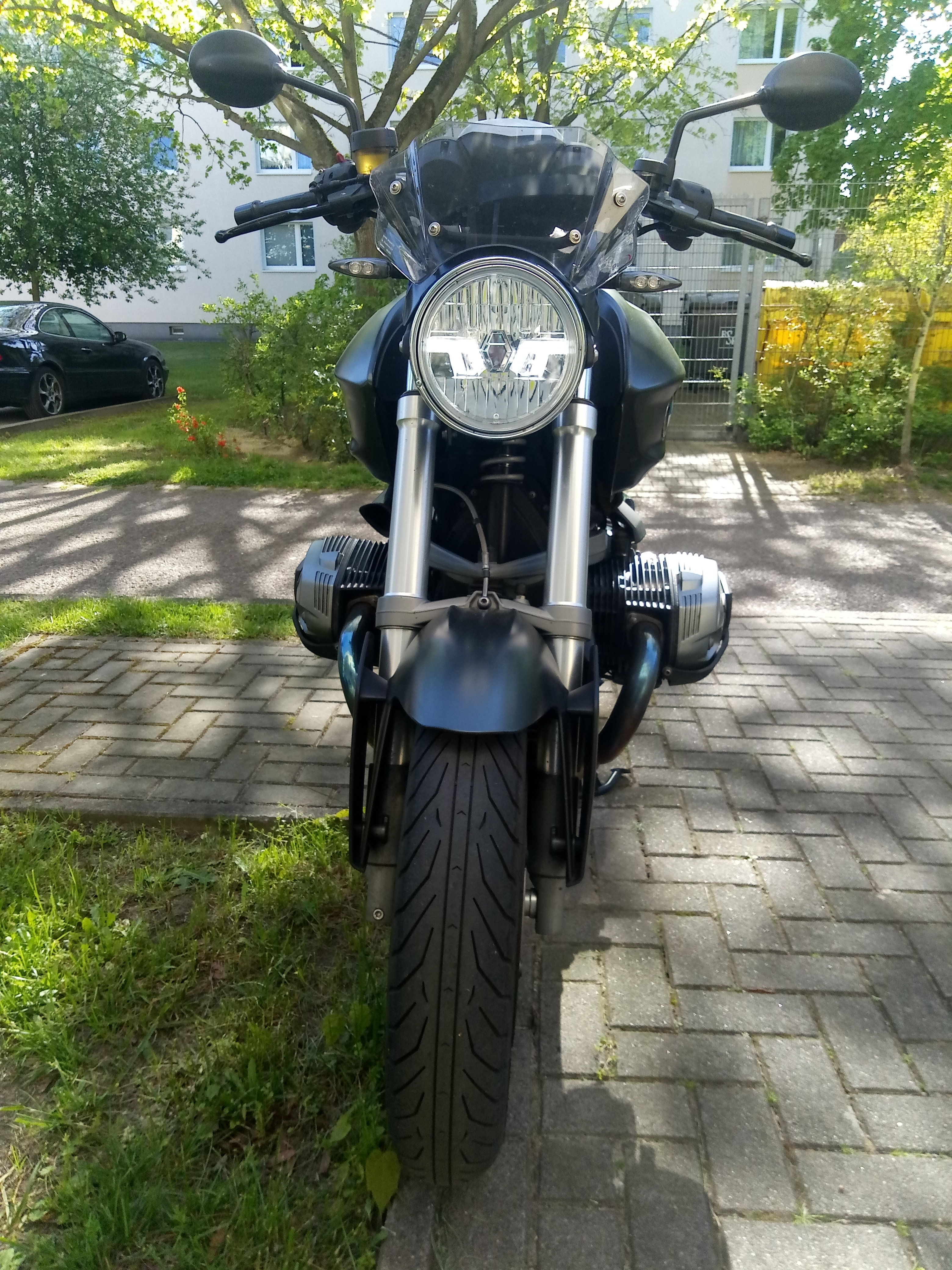

Meine R ist von 2012. da ist der Scheinwerfer klassisch rechts und links an Haltern befestigt. Der mechanische Umbau ist an der R bis 2014 in wenigen Minuten erledigt. Das wird an der LC nicht passen ohne größere Umbauten.
So sieht es an der R1200R K27 aus:
MfG Gärtner

#24 Beitrag von teileklaus »
sieht stimmig aus, allein mir fehlt der Glaube dass das Licht was taugt..
Hast du Vergleichsbilder der Ausleuchtung?

Hallo Klaus,
das ist nur das Standlicht, was man auf dem Foto sieht. Leider habe ich keine Vergleichsfotos gemacht. Abgesehen dass das Licht weißer ist, ist es bedeutend heller als vorher. Auch vom Gegenverkehr wird das Abblendlicht besser bemerkt ohne zu blenden, wie mir mehrfach bestätigt wurde.
