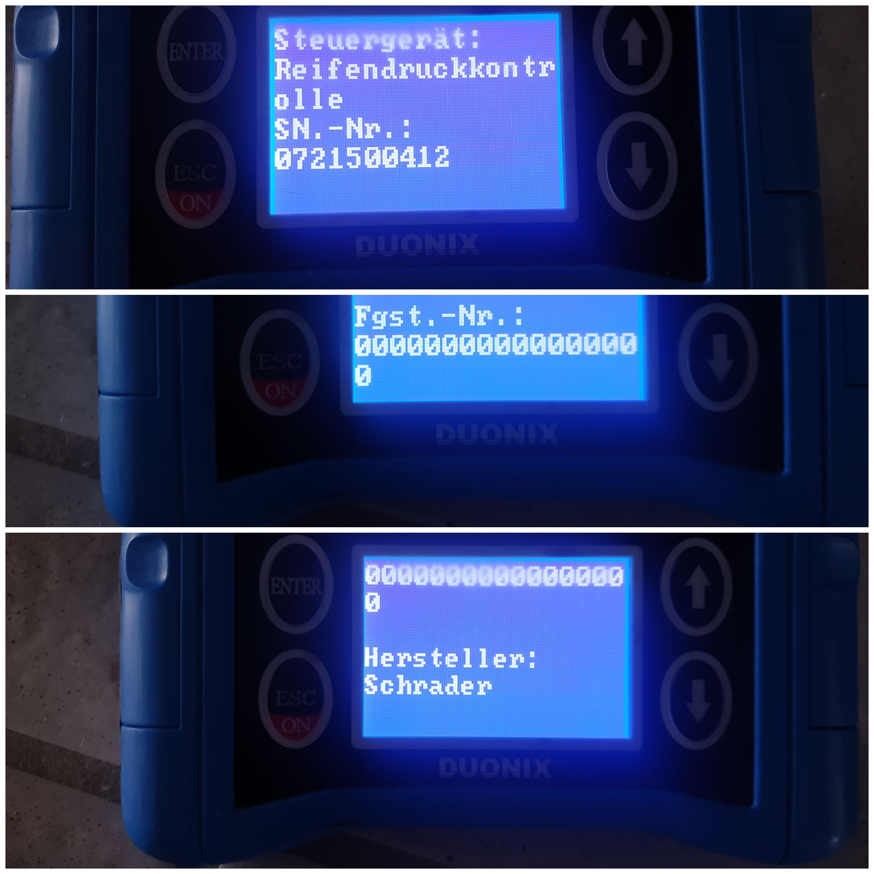

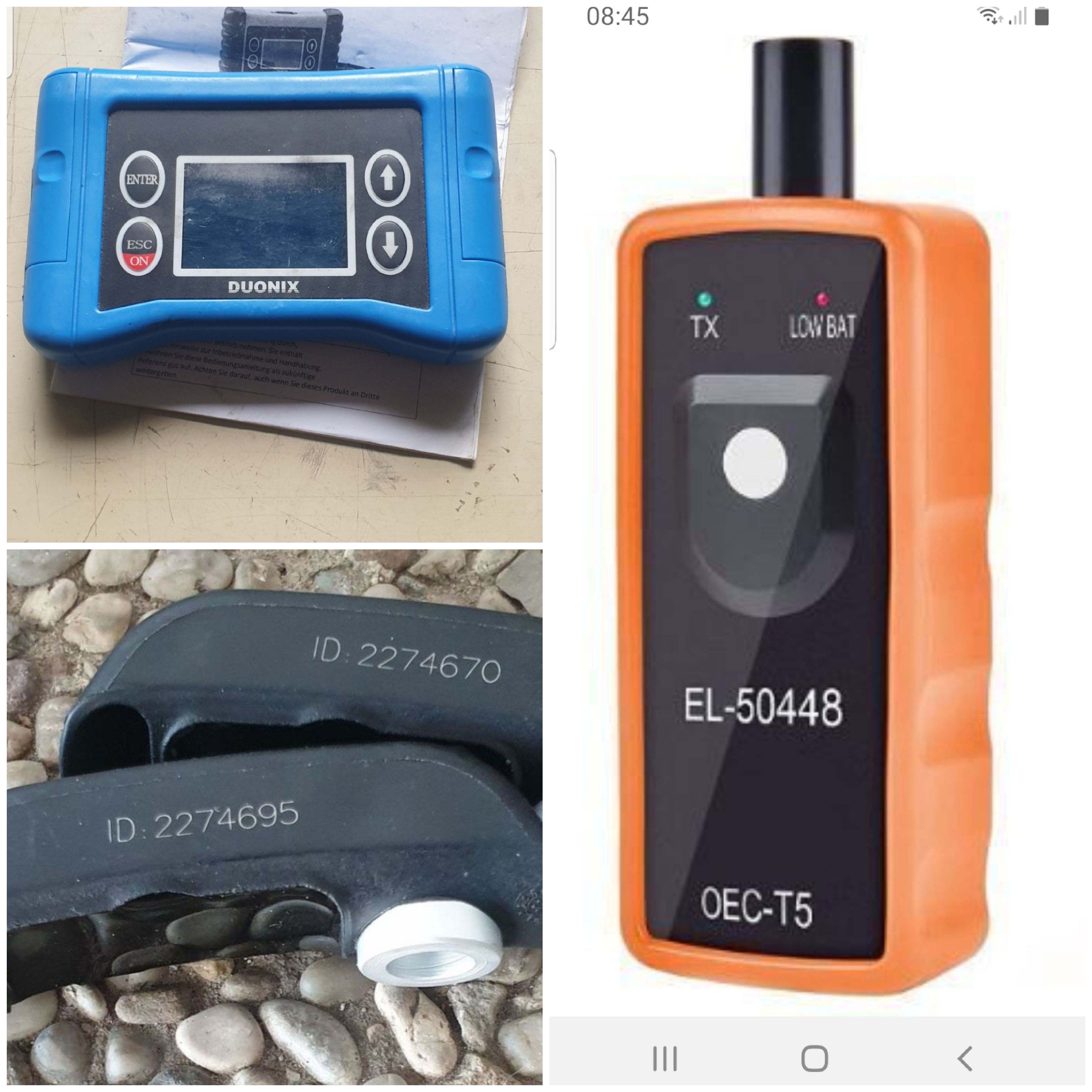

Hab mir für meine R1200R LC (2015) zwecks Flexibilität beim Reifenwechsel ein Hinterradfelge gekauft. Da ich schon einiges über Radsensoren gelesen habe (sollen sich event. sogar selbst anlernen, wenn man nur 1 Rad wechselt) habe ich mir um 35,-- 2 Stk. Sensoren bei Amazon bestellt. Also das mit dem selbst Erkennen funzte nicht, hab ich mir zusätzlich das von vielen empfohlene orange Gerät ebenfalls besorgt - komme aber auch mit diesem nicht klar - das einzige, was es macht ist grün blinken...?
Hab nun mit meinem DUONIX, das ich seit Jahren zur Diagnose und zum Service-Reset nutze, etwas zu bewirken - kann damit nur die orig. verbauten Sensoren auslesen und anzeigen lassen, aber sonst nichts editieren, hinzufügen..etc...
Zum Glück ist es so, dass keinerlei störende Fehlermeldung kommt, es wird derzeit halt nur der Wert vom Vorderrad (mit dem orig.Sensor) angezeigt..
Falls es wirklich zu keiner Lösung kommt, hab ich halt die 35,-- für die Sensoren umsonst investiert - was solls .. schick ich zumindest das orange Gerät zurück und gut ist es - bin bis jetzt 40 Jahre lang auch ohne Sensoren ausgekommen.. :D (Deshalb ist mir Orig. BMW + Werkstatt die Sache nicht wert)
Hoffe aber trotzdem auf interresante Meldungen von Euch und bedanke mich im Voraus !

Hallo bergfranz,
ja das mit dem orangenen Aktivierer ist teilweise fast unmöglich durch Karkasse oder Felge zu bewerkstelligen. Ich habe deshalb den Drucksensor vor dem Einbau im Motorrad angemeldet. In dem Moment ist keine mögliche Abschirmung mehr vorhanden und MotoScan hat den Rest gemacht.

Oranges Gerät an die Reifenflanke drücken bis das grüne Blinken aufhört. (Hab das auch beim 2. noch nicht verbauten Sensor gemacht- Gerät reagiert genau so..grün Blinken hört nach einigen Sek.auf) Sofort einige km fahren, nach ca.10 km wird nur Vorderrad Wert (orig.Sensor)angezeigt.
Mit dem Duonix kann ich nichts bewirken ausser den orig. Sensor auslesen...s.Att.
