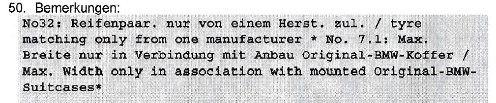

Wenn die Reifen von einem Hersteller sind: ja
Ob es sinnvoll ist, steht auf einem anderen Blatt,. Der Hersteller (Conti) empfiehlt nur die GT Version
Neben Reifenformat/-größe liegt nur die Beschränkung auf einen Hersteller vor.
Ggf. steht dazu sogar noch etwas in der Reifenfreigabe des Herstellers, wenn es die überhaupt noch gibt.

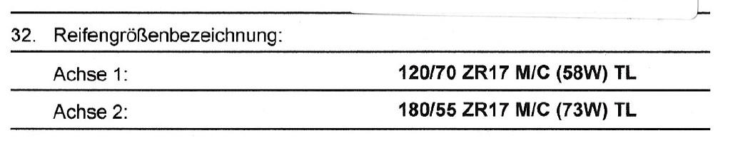

CoC:
CoC:
