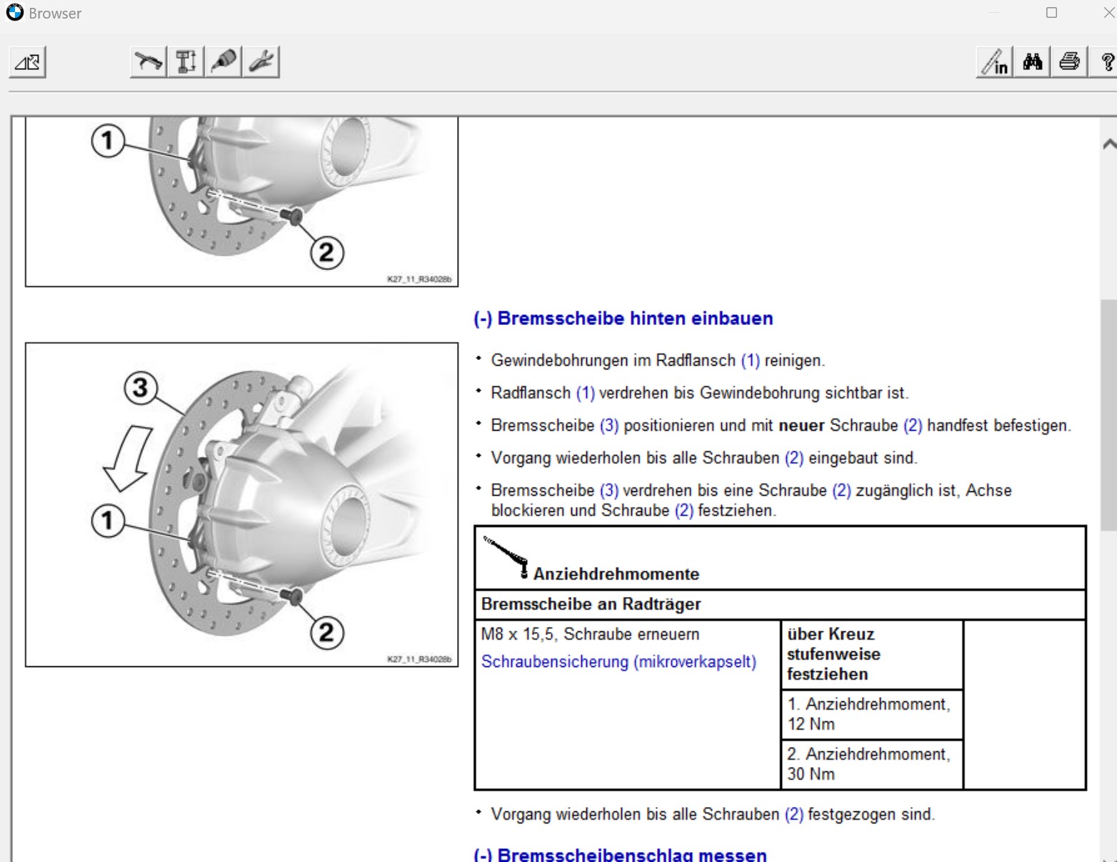

Hat jemand das Anzugsmoment für die hintere Bremsscheibe auf den Radflansch zur Hand? Kann leider keine Daten finden und möchte kommende Woche die Scheibe mit NEUEN Schrauben auf dem Flansch befestigen....

30Nm

Die Schrauben werden lt. original Rep-DVD zuerst mit 12NM und dann mit 30NM über kreuz angezogen. Neue Schrauben oder Schraubensicherung verwenden!
