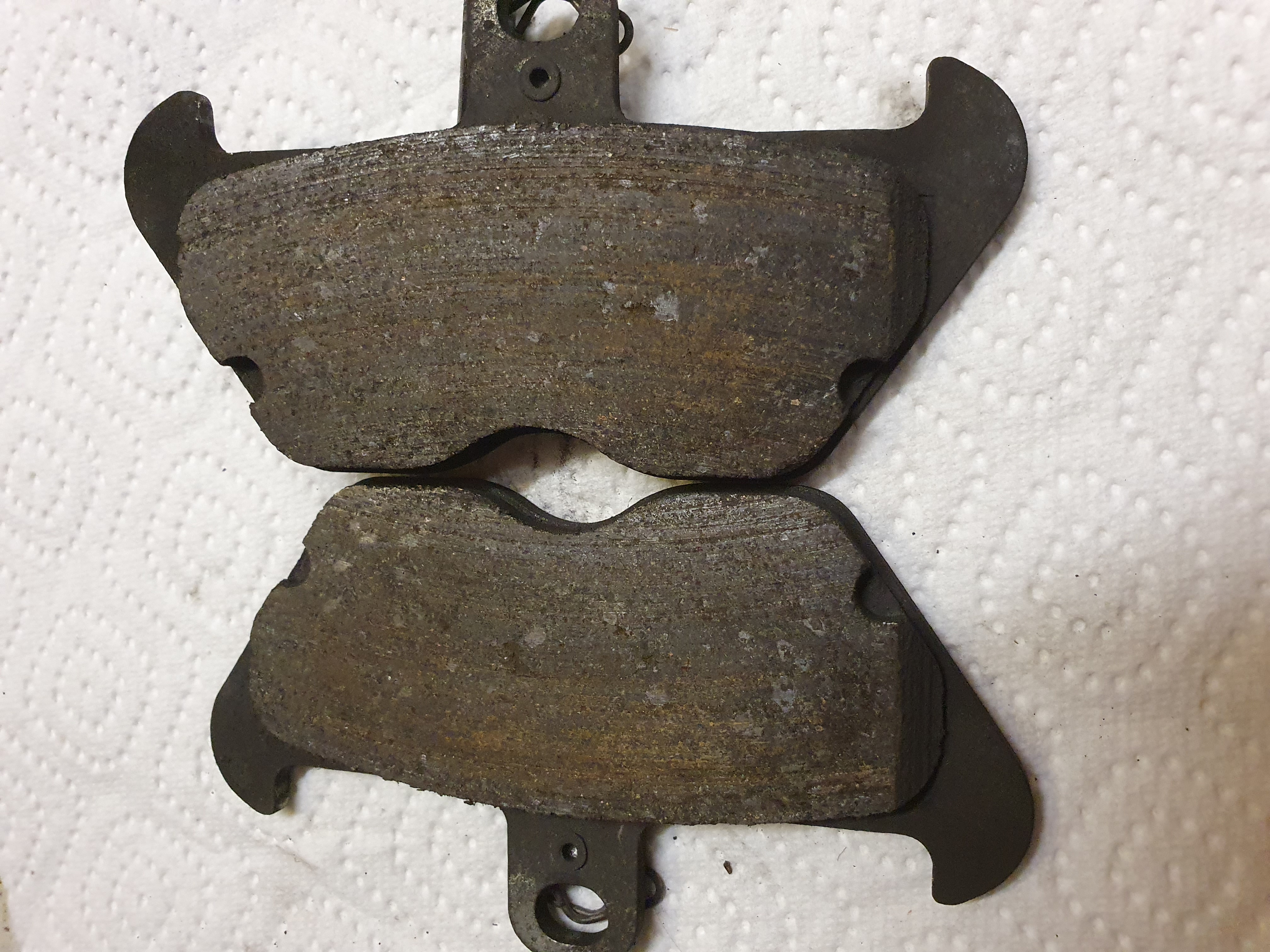

Bei der Bremsbeläge Wartung habe ich gerade festgestellt, das eine Seite 45 Grad abgeschliefen ist. Die abgeschliffene Seite ist links in Fahrtrichtung und rechts entgegengesetzt. Hat das nen Grund oder wurde das durch bmw falsch eingebaut? Model von brembo bei der R850R bj. 2000.
Logischerweise sollte doch die abgerundete Seite gegen die Laufrichtung eingebaut werden.
Weiss da jemand was drüber?
Grüße Phil

Eine Angabe über den Belaghersteller, Belagtyp und/oder Foto wäre sicher hilfreich.
Hinten ist eh vorgegeben und vorne ist i.d.R symmetrisch ohne Anschliff bei der 259R

Siehe Anhang. Bild. Brembobelag bmw.
(3.29 MiB) Noch nie heruntergeladen

bswoolf hat geschrieben: 15. Juli 2023, 11:17 Hm, soweit ich weiß, gibt es keine Rechten und linken Beläge.
Von daher dürfte eine Seite immer andersherum sein.
Der linke und der rechte Sattel werden doch gleich herum von ihrer Scheibe durchlaufen. Da gibt es kein "andersrum".
Wenn die Beläge allerdings symmetrisch sind, kann man sie "falsch herum" einbauen. Auf keinen Fall gehört einer so rum und der andere anders herum rein.
Ich würde sagen, die 45°-Phase gehört auf die Seite, auf der die Scheibe reinläuft.
Sieht man die Phase, ohne den Sattel abzumontieren? Die Beläge an meiner R sind noch die, die in Berlin montiert wurden. Die sollten ja wohl richtig sein. Ich könnte mal schauen gehen.
Richtig, auflaufender/ablaufender Backen.

Habe sie jetzt so eingebaut wie eigentl. Logisch die abgeschrägte Seite, wo die Scheibe reinläuft.

Alpenbummler hat geschrieben: 16. Juli 2023, 09:23
Wenn die Beläge symmetrisch sind, also ohne Anschliff, ist es egal ob rechts oder links. Dann sind die einzelnen Beläge absolut gleich.
Die Trägerplatte sollte natürlich von der Scheibe wegweisen und zum Kolben des Sattels :lol:
Bei Belägen mit Anschliff, gibt es natürlich einen Linken und einen Rechten. Der Anschliff gehört nach vorn

Der Anschliff gehört an die Einlaufende Seite.
Für mich dreht das Rad nach vorne also ist unten hinten die Einlaufende Seite.

Hast recht, Gedankenfehler :danke:
