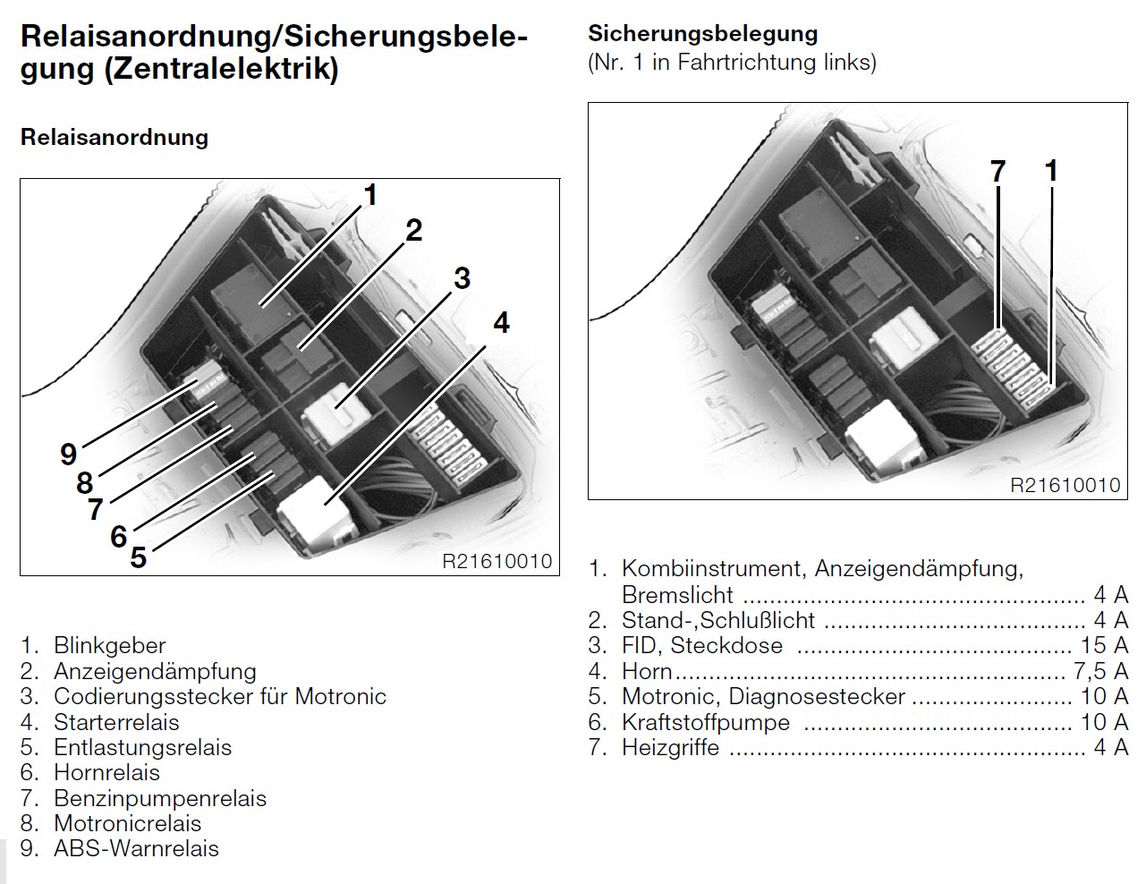

Ich bin gerade mit meiner R850R comfort auf Tour. Seit gestern (es hatte recht stark geregnet), habe ich nun das Problem dass der linke Blinker dauerhaft blinkt. Habt ihr eine Idee woran das liegen kann?
Und: Gerne würde ich erstmal die Sicherung entfernen um zumindest das blinken abzustellen. Es sollte eigtl die dritte farbige Sicherung sein. Aber das half nichts. Daraufhin habe ich jede Sicherung einmal rausgenommenen. Aber auch das hat nichts gebracht. Der blinker war immer noch an.

Re: Blinker geht nicht aus
Super, Danke schonmal für die Tippsjoerg58kr hat geschrieben: 13. August 2023, 14:23 Da ist wahrscheinlich die linke Handarmatur abgesoffen. Hatte mal etwas ähnliches bei meiner K1200RS. Da ging dann immer das Licht aus, wenn ich die Kupplung gezogen habe. War im Dunkeln in fremden Gebiet auch sehr prickelnd.
Binkt es nur vorne oder vorne & hinten oder nur hinten?
Lenkerarmatur trockenlegen an luftigen, trockenen Abstellplatz, Sonne wäre auch nicht schlecht oder ein Föhn.
Man kann auch die entsprechenden Glühbirnen vorübergehend entfernen.
Binkerrelais ziehen (vorne, links)
Der Blinker leuchtet sowohl vorne als auch hinten.
