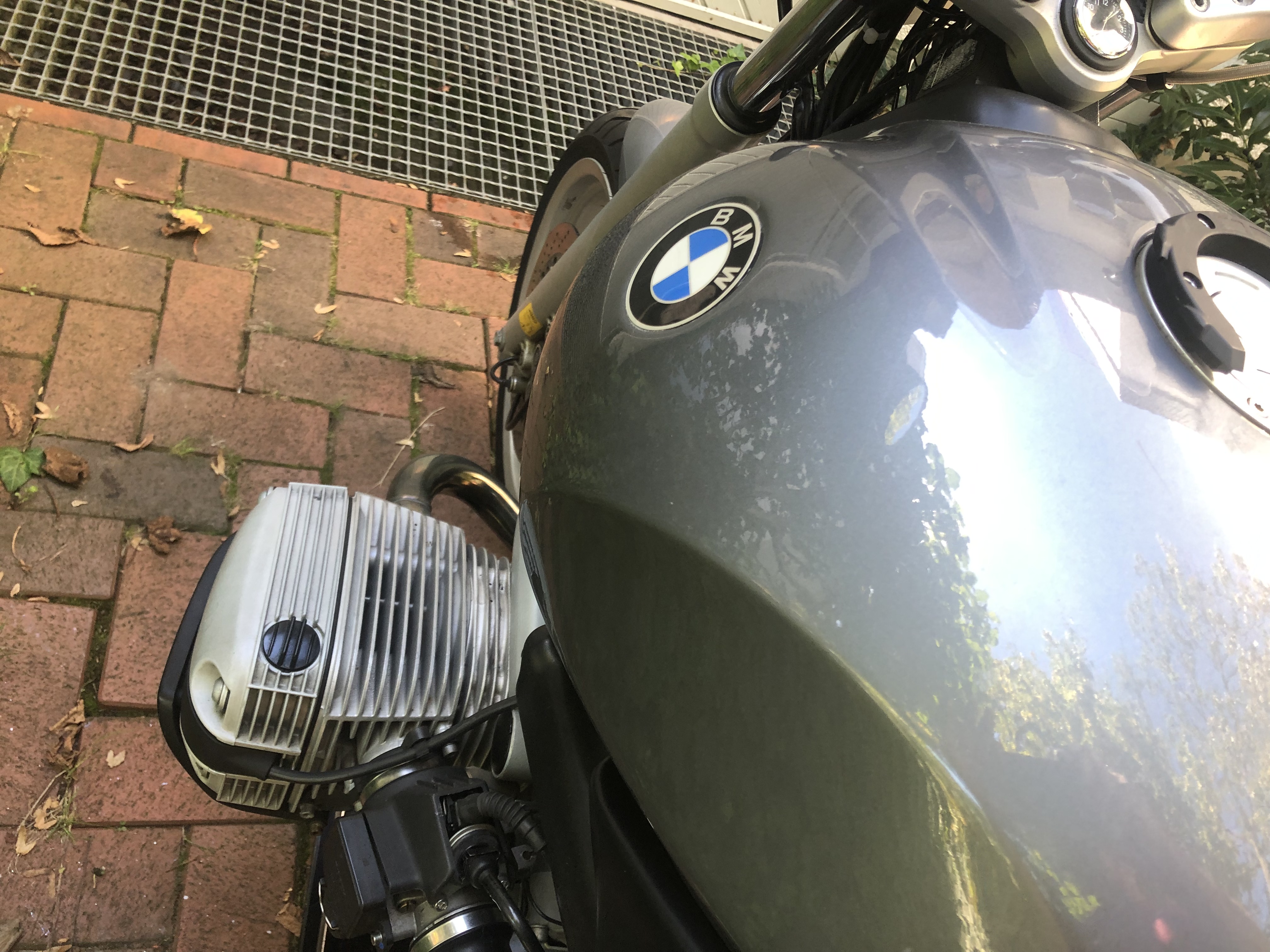

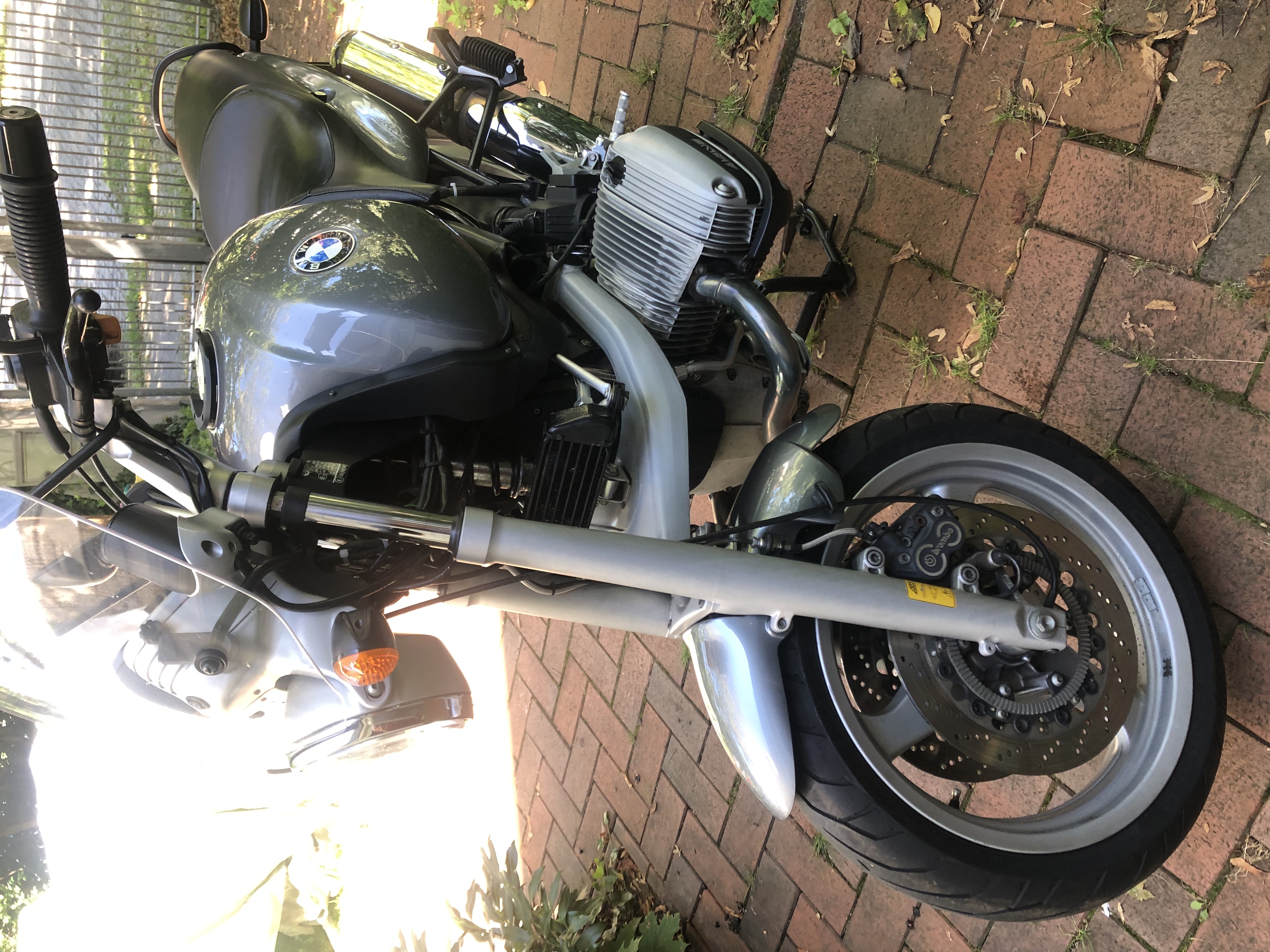

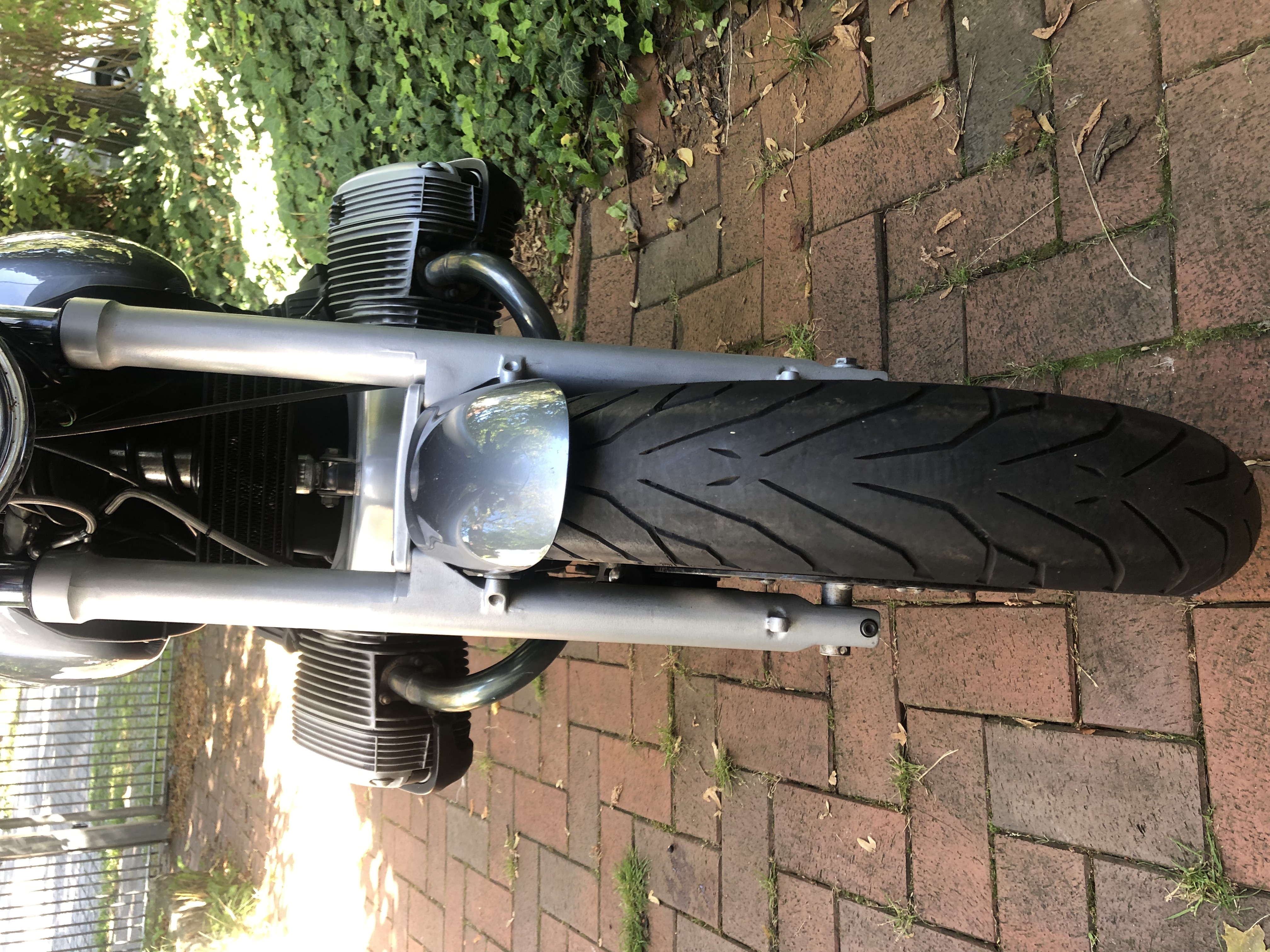

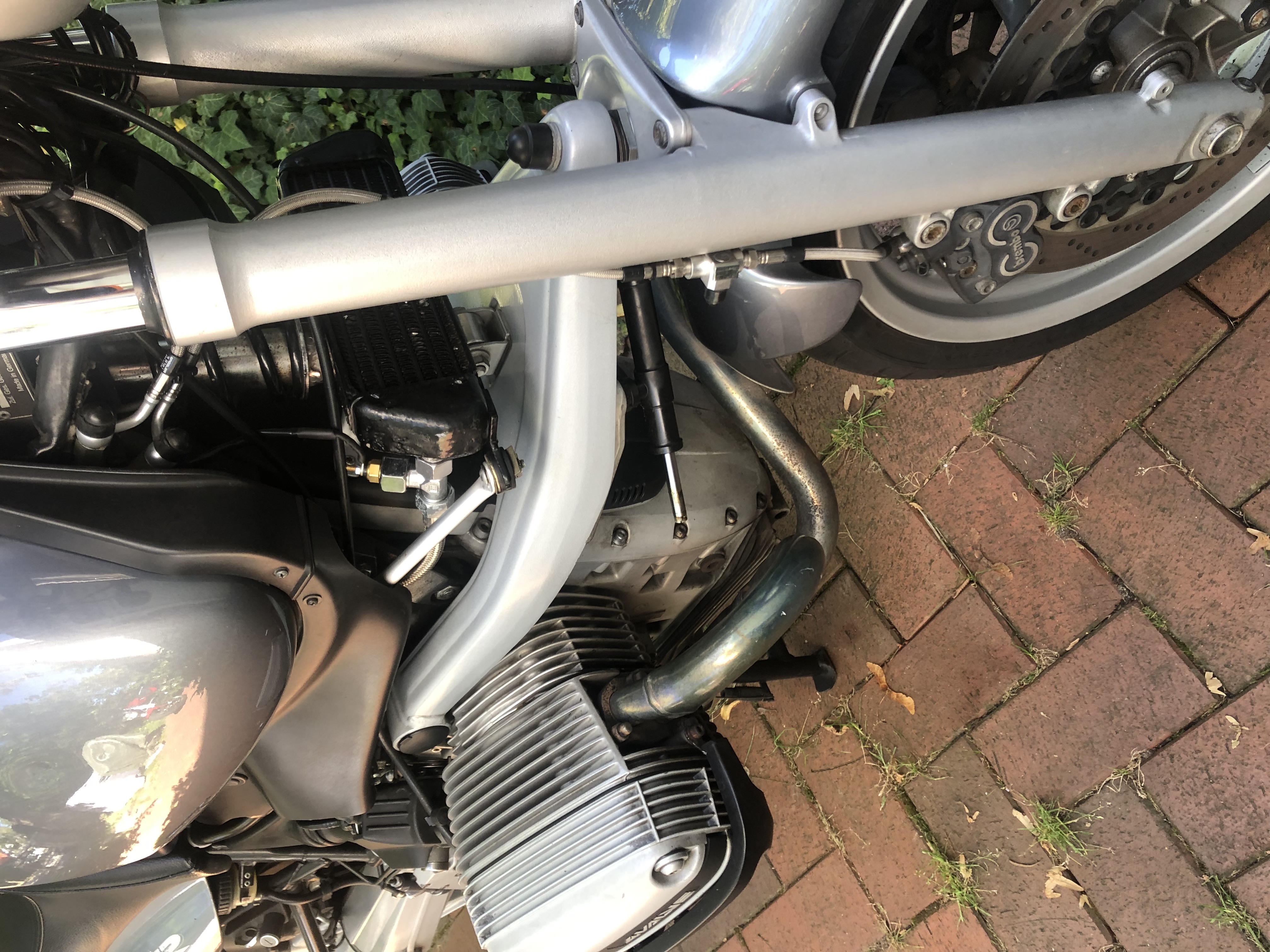

… nun ist er dran der ölkühler von der R1100GS Öltemperatur wie vorher. Die Segelohren sind ab

Thermisch passt das. Die Halterung könnte ich mir in Schwarz unauffälliger vorstellen. Kollidiert sie nicht mit dem A-Lenker beim starken Einfedern?
Gute Idee mit dem Einbau des T-Stücks für den Öltemperaturfühler!

Ja, die Aluhalterungen werden noch schwarz
Der ölkühler passt auf 3-5mm Luft zwischen Federbein und Gabel bei vollem Einschlag. Soweit ich das Einfedern im Stand testen konnte müsste es passen …. aber die Waldwege kommen noch

sieht auf jeden Fall besser aus als original. Früher dachte ich das sind klappbare Trittbretter a lá HD... Bei 11er GS-Umbauten habe ich auch den GS-Ölkühler unter dem Telelever (Längslenker) gesehen.
Bei der 12er R ist er ab Werk vor dem Lichtmaschinendeckel, mit einer spoilerartigen Kunststoffverkleidung.
MfG Gärtner

Da stört auch das linke Krümmerrohr nichtGärtner hat geschrieben:...

Bei der 11er GS passt der Ölkühler unter den Telelever, beide, also R und GS, haben den gleichen Krümmer. Aber auch mit dem symmetrischen Krümmer der RS/RT passt es.
Dass es eng ist, ist klar

Die R hat im Gegensatz zur GS noch den Lenkungsdämpfer an der Unterseite des A-Lenkers...

Stimmt, den hatte ich vergessen...R850scrambleR hat geschrieben: 5. September 2023, 22:25 Die R hat im Gegensatz zur GS noch den Lenkungsdämpfer an der Unterseite des A-Lenkers...

Nur mal für den, der es nachbauen will ….unter den telelever passt er nicht, Krümmer und Lenkungsdämpfer sind im Weg. Ich habs ausprobiert. Halterungen sind schwieriger als oben. Die Gewindeanschlüsse auf der Rückseite des Ölkühlers lassen dort keine sinnvolle Leitungsführung mit Teflonschläuchen (außen Metallflex) zu. Über dem Telelever ist auch der Luftstrom besser und weniger dreck …R850scrambleR hat geschrieben: 5. September 2023, 22:25 Die R hat im Gegensatz zur GS noch den Lenkungsdämpfer an der Unterseite des A-Lenkers...
