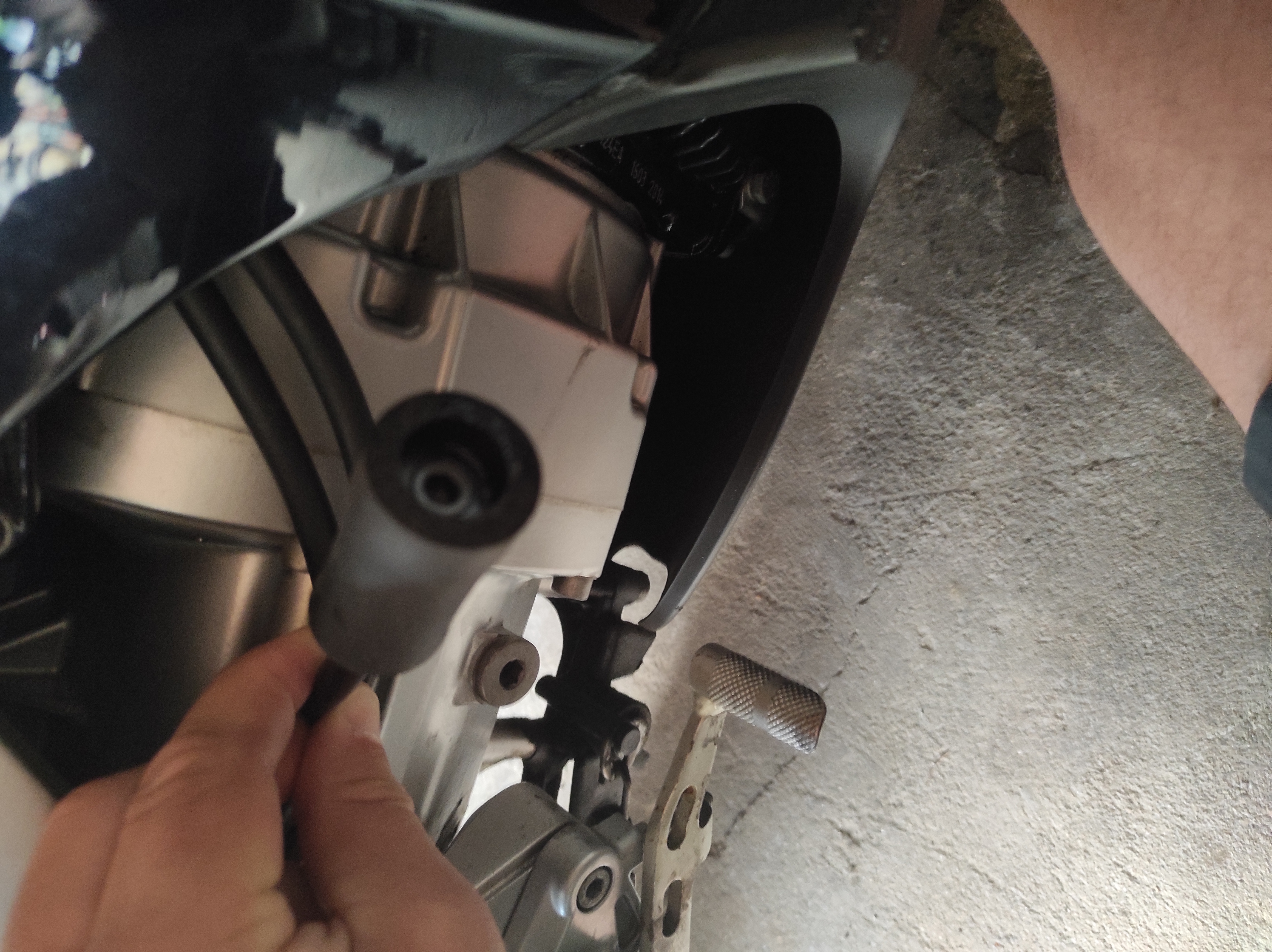

Hallo Leute. Hatte meine 1200rs Bj2005 in der Inspektion. Nach Abholung und kurzem Trip hängt ein eigentlich unter der Verkleidung verschwindendes schwarzes Kabel heraus. Dick und mit einer Kautschuk Hülse am Ende. Schaut man rein erkennt wann ein Sechskant Stecker. Der nette Händler nimmt sich dessen nicht an und ich Frage mich, was das ist.... Hat jemand eine Idee?

Das ist die Entlüftung für die Kupplung.
Einfach wieder verstecken und mit Kabelbinder sichern.

Wenn das so einfach ist..... habe mal versucht ein Foto anzuhängen.... hoffe, dass ihr was erkennen könnt. Aber schonmal vielen Dank für die Antworten

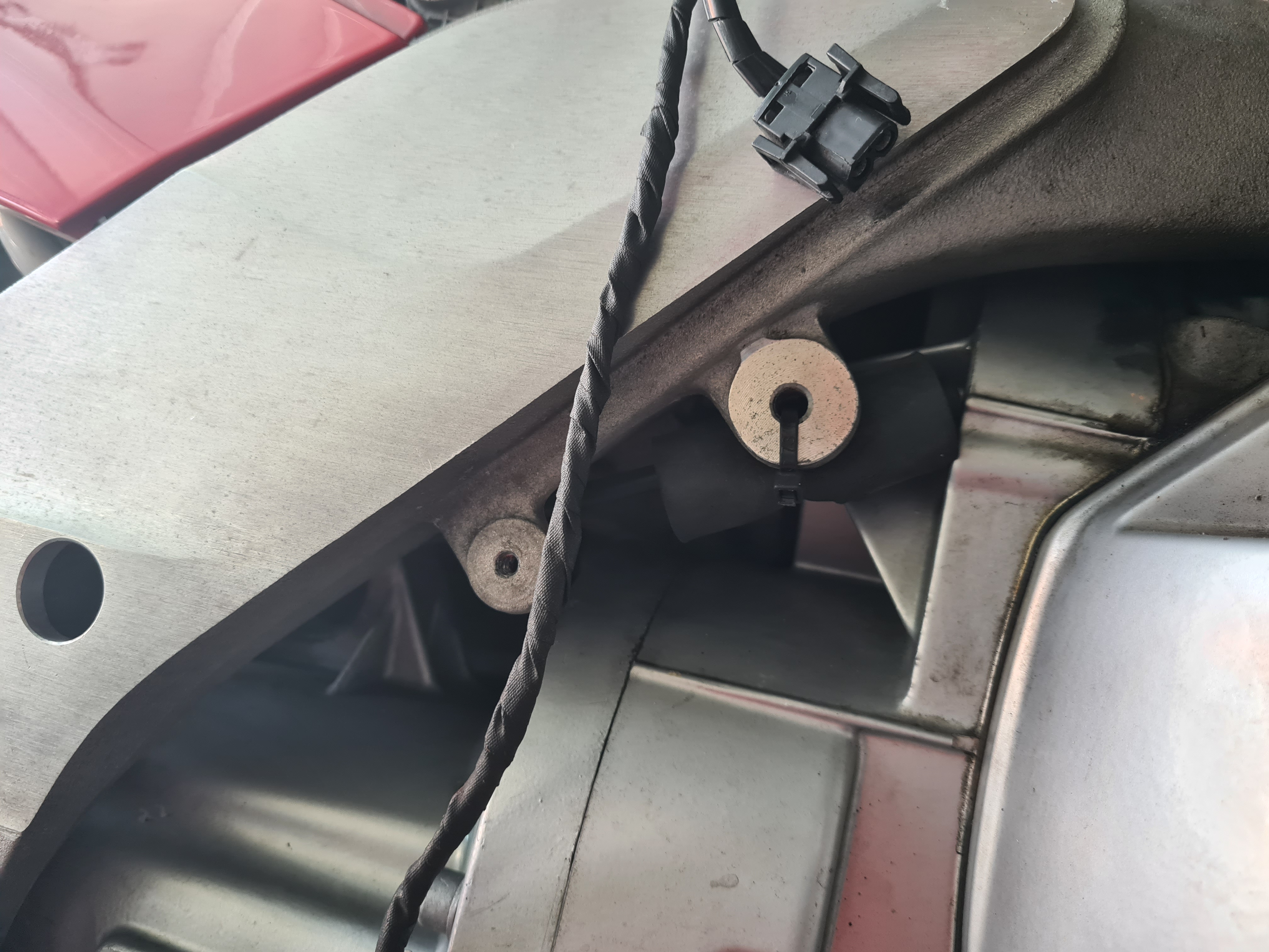

Wie sfkn bereits schrieb: 'Das ist die Entlüftung für die Kupplung'.
Die kannst Du gefahrlos mit einem Kabelbinder am Rahmen befestigen.
Die Entlüftung kommt von der linken Seite und wird nach hinten vor dem Batteriekasten wieder nach vorne geführt und am Rahmen befestigt.

#6 Beitrag von geolax »
(2.63 MiB) Noch nie heruntergeladen
