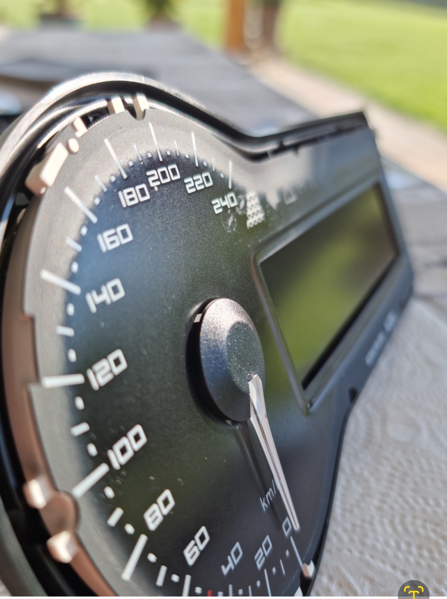

an meiner R1200R LC 2015 bleicht der Tacho an den Rändern aus.
Auch unter der Nadel sind Farbveränderungen zu sehen.
Hat das evtl. schon jemand bei seiner Maschine gehabt?
Und wäre die Tachoscheibe einzeln erhältlich?

Hallo Martin,
also am meiner R von 2016 ist da nichts ausgebleicht. Stand das Bike vielleicht immer draussen, oder viel in der prallen Sonne ?
Anders kann ich es mir eigentlich nicht erklären.
Ich meine auch, es gibt nur das kpl. Instrument

Bei meiner R12RS von 2015 ist nach 60TKM auch noch alles top.
Die Tachoscheibe (Glas) gibt es einzeln, als Reparatursatz zu rund 145,-€ das ist aber nur die Abdeckung (Glas), keine Nadel, kein Hintergrund. Da wird dann eine komplette Instrumentenkombi für ~970,- bis 1175,- € fällig (lagermäßig nicht verfügbar, Lieferzeit anfragen)
https://www.leebmann24.de/bmw-ersatztei ... bt=62_0613

Ausbleichen gibts nur von der Sonne. Es kommt also drauf an ob das Moppedle immer darin steht oder zB eingewintert wird. Mach mal ein Foto ...

steht immer in der Garage, ausser beim Fahren halt
Es ist seltsam, unter dem Zeiger, Position wenn die Maschine steht, und der Rand ist heller als der runde Bereich im den Zeiger.
Ich versuch mal ein Foto zu machen.

Im Anhang ein Bild der Tachoscheibe, die hellen Ränder kleben, hier scheint sich der Weichmacher zu lösen .

zuerst würde ich sehr freundlich bei BMW nachfragen.

das Thema ist zwar schon etwas veraltet, aber ich möchte trotzdem fragen, ob es inzwischen Neuigkeiten zu dem Problem gibt?
Mir ist dasselbe passiert aber mit dem Unterschied, dass ich vorher die Beschichtung gegen Beschlagbildung vom Tachoglas entfernt habe, weil auf der Oberfläche ein paar Blasen entstanden waren, die ziemlich unschön aussahen.
Das Ganze geschah diesen Sommer, vor ca. 6-8.000 km.
Danach habe ich bemerkt, dass der Tacho während der Fahrt für eine Weile beschlägt. Nach einigen weiteren Ausflügen sah das Zifferblatt genauso aus wie auf dem Bild hier oben. Ich vermute, dass die Beschichtung auch gegen UV-Strahlung geschützt hat.
Das Moped ist von 2017 und hat erst 26.000 km auf dem Tacho, davon bin ich 16.000 km im letzten und in diesem Jahr, unter anderem bei praller Sonne, gefahren
PS: ich heiße Wladi, bin neu hier. Komme aus NRW.

wurde von der Garantieverlängerung übernommen.

ist bei dir das Tachoblatt komplett ausgeblichen oder nur an den Rändern? Bei mir hat sich auch innen die Beschichtung abgelöst. Habe sie entfernt und überlege nun, wie ich weitermache. Habe schon eine Displayschutzfolie bestellt, aber ob die wirklich einen UV-Schutz bietet?
