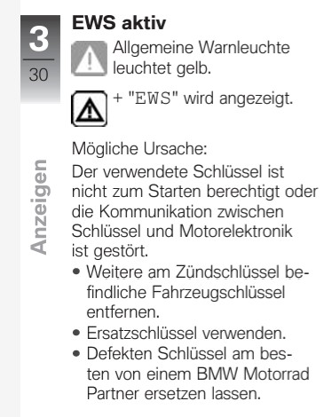

bei der F800R K73 wurde eine neue geladene Batterie eingebaut. Leider springt sie nicht an.
Meldung im Display: EWS!
Wer hat einen Tipp zur Problemlösung.

Nur aus Interesse gefragt: die EWS aktiviert sich beim Batteriewechsel - und wird nicht durch z.B. Transponderschlüssel neutralisiert?

Re: EWS verhindert Start F800R K73
Das kann nicht sein - dann könnte man ja z.B nicht über den Winter die Batterie rausnehmen, ohne hinterher die Werkstatt zu bemühen. Mein Tipp: Mal die anderen Schlüssel probieren, die Du für das Motorrad hast.
Entweder ist der Schlüssel defekt, Ersatzschlüssel probieren oder die Ringantenne hat einen weg.
Wer einen falschen, defekten oder nicht "berechtigten" Sclüssel probiert, soll das Mopet nicht starten können. Sonst macht eine EWS doch keinen Sinn.
