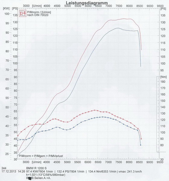

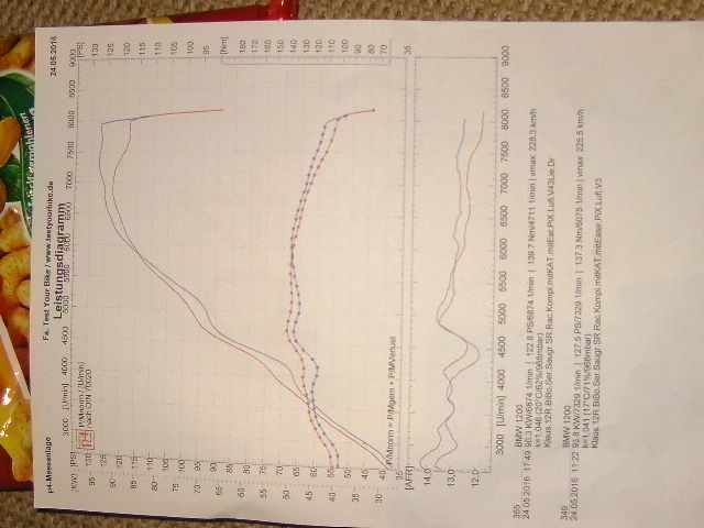

Zudem reichte mir die Seriennocke mit Big Bore und SR Racing für 130 PS. Wozu also eine Renn Nocke?
Baust du eine scharfe R1200 S Nocke ein die oben raus drückt bei 122 PS, dann hast du unten bis 5000 verloren.
Zudem hat die 3 Lagerstellen und muss erst geändert werden auf die alte R1200R
Die HP2 S hat einen anderen Kopf, das macht nicht die Nocke allein.
der Dirk Scheffer ist verstorben.. Das war der Entwickler.

Soll ja auch Nocken geben für mehr Drehmoment. Komm bloß mom nicht weiter zu wenig info.
Der Plan wäre Drehmoment nocke für Druck aus der Mitte, dann mittels Rexxer, oder ähnliches, oder stattdessen bei Micron auf die Rolle.
Denk dann sollte es auch 125 plus werden mit Druck aus der mitte

die R1200GS hat " Drehmomentnocken" Ist das noch eine 98 PS Variante?
Da ist ohne Mittenbetonte SR Racing Anlage wenig mehr zu machen, außer mit Big Bore der ab 4500 U deutlich zulegt.

hier ein Drehmomentvergleich meiner Alter 2008 er mit Big Bore und Sondernocke. Hier sieht man dass man entweder unten oder oben mit einer Nocke gewinnt. Vergleicht man aber Serie zu Big Bore sieht das ggf so aus:
Zieht mal bei der Serie und 6000 U auf gleicher Höhe einen strich , dann hat man bei Big Bore eben nur 4600 U dafür nötig.
Das war aber eine R1200 S die R1200 R oder GS drückt mehr wegen dünnerer längerer Saugrohre und zahmerer Nocke..
