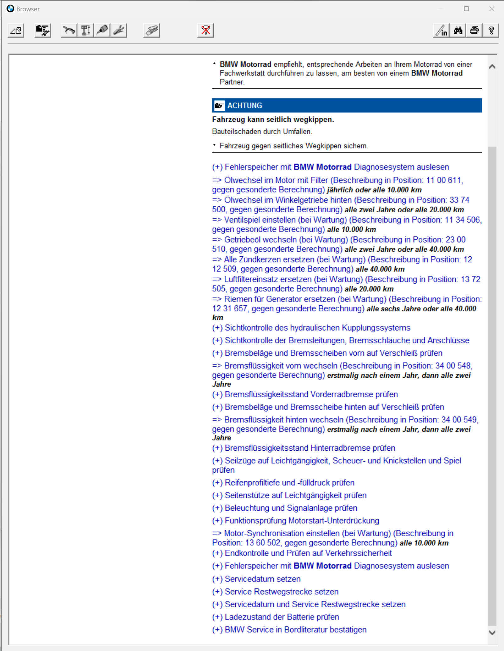

Vorgabe bei einer K27 BJ 2007 sind 6 Jahre oder 40TKM für den Riemenwechsel
Der TE ist aber mal wieder sehr sparsam, wenn es um die Daten seiner Mühle angeht. Daher ohne Gewähr

Mein Riemen (2012) ist noch nie gewechselt worden, wäre bei der R im Gegensatz zur GS nicht der Ölkühler vor der Lima-Abdeckung, hätte ich schon längst gewechselt, aber demnächst gehe ich es zwangsläufig an.
