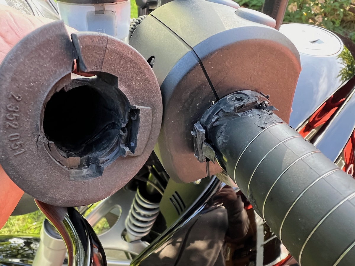

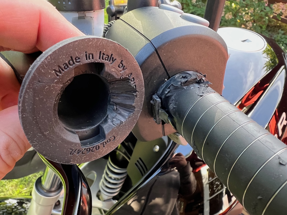

Moin Kollegen,
habe an meiner R1200R gestern die Gummis gewechselt. Die alten waren blank und rutschig, das konnte ich nicht mit ansehen. Optisch gleichwertigen Ersatz gibt es von Louis, mit 30EUR zwar nicht günstig, aber ins Interface zur Maschine ist es mir das wert.
Aus der Packung mal angehalten, erscheinen sie wirklich sehr genau die gleiche Länge zu haben - später mehr.
Es gibt da ein Video von Hornig, wo das ganze wie ein Kinderspiel aussieht. Das hat mich dann auch dazu bewogen, den Tausch vorzunehmen.

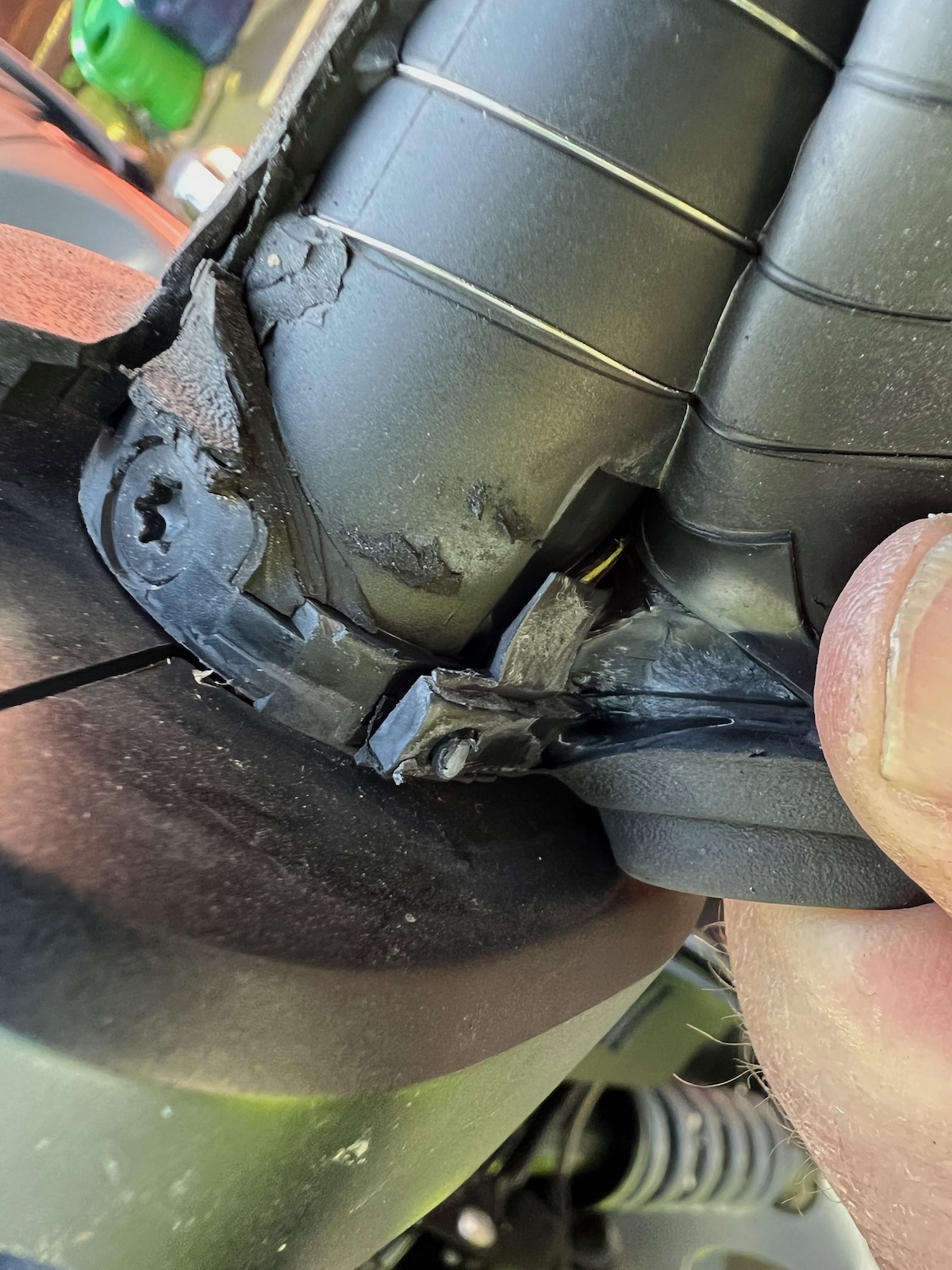

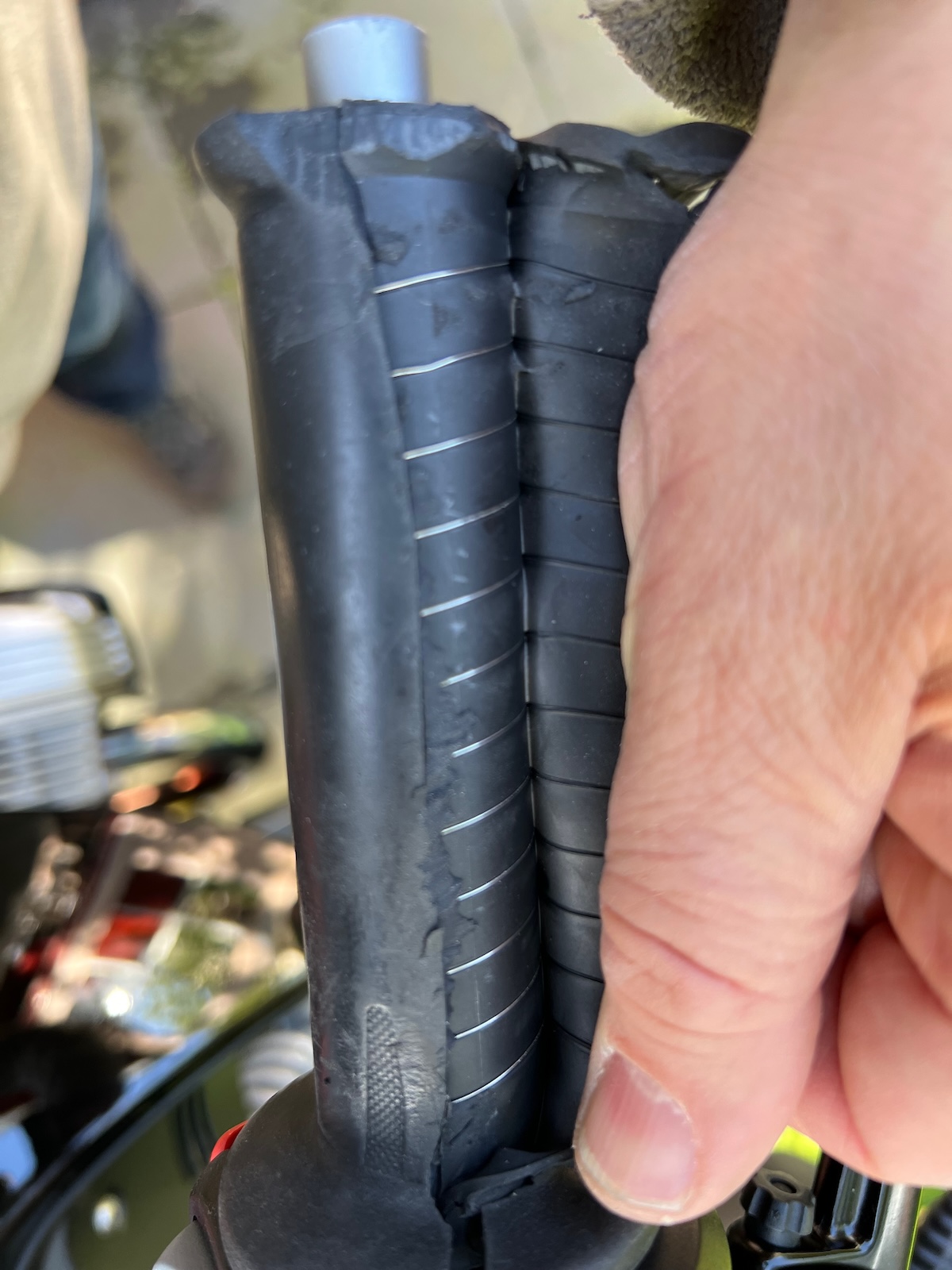

Was soll ich sagen... es ist eine absolute Plackerei. Das Gummi ist auf beiden Seiten größtenteils verklebt und man muss es sehr kleinteilig abfiletieren :lol: . Kann auch sein, dass sie durch Hitze und Zeit einfach auf den Kunststoffhülsen festgebacken sind.
Habe ein paar Fotos gemacht:
Ein anderes Video zeigt dann tatsächlich auch den Zustand, wie ich ihn bei meiner 2007'er vorgefunden habe.
Nun ja, es geht - es waren für mich aber doch knappe 2h Arbeit, wo ich lediglich so mit 15min gerechnet hatte. Dies sei als Hinweis für diejenigen gedacht, die es in Kürze vorhaben und knapp mit Zeit kalkulieren müssen. Aufziehen der Gummis ging wie in den YouTube-Videos gezeigt wirklich super mit Bremsenreiniger. Und nach einem Stündchen waren alle Reste zwischen neuem Gummi und Lenker verflogen und das Gummi lag stramm und verdrehsteif an - ich sehe keine Notwendigkeit, da was zu verkleben.

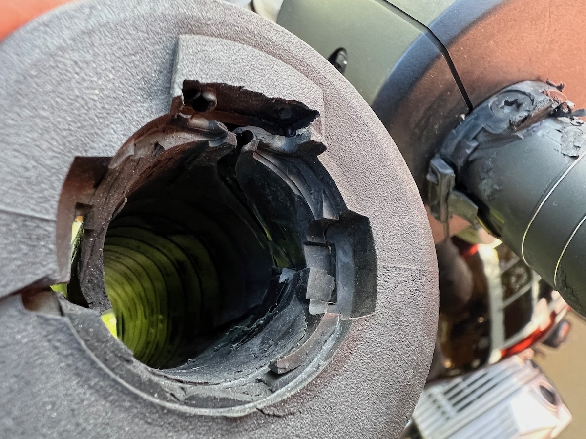

So, nun ein Wort zu den Längen: Die neuen Griffe waren einzeln aus der Packung genommen ziemlich exakt so lang, wie die eingebauten Griffe. Eingebaut fehlen jedoch etwa 6-8mm Länge; ich konnte das auch nicht mehr "ziehen". Zudem kommt erschwerend hinzu, dass die beheizten Kunststoffhülsen, auf denen die Griffgummis sitzen, am Außenende einen "Wulst" haben (Durchmesser größer) - die Ersatzgummis aber nicht und sie sitzen somit nicht so sauber. Und innen haben die Ersatzgummis zwar Freimachungen, die Hülsen brauchen aber zusätzliche Freimachungen, was sich aber mit einem scharfen Messer einfach beheben läßt.
Das schöne Griffgefühl mit neuen Gummis merke ich auch durch die Handschuhe - nicht mehr so glatt und auch etwas weicher. Hat sich für mich trotz unerwartet viel Arbeit doch gelohnt!
