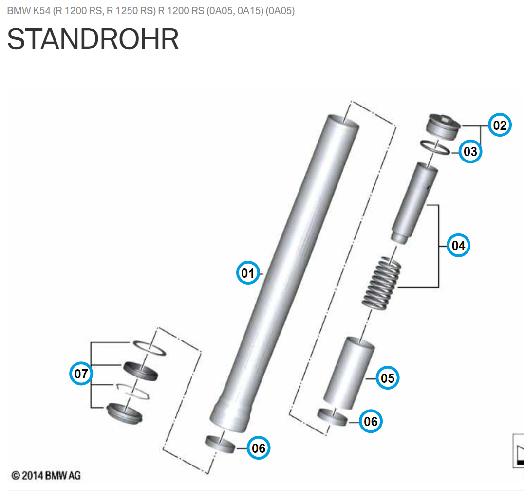

Der Satz Dichtringe (pro Holm) Nr. 7 besteht tatsächlich aus 4 Teilen, Staubmanschette, Sicherungsring, Dichtring und einer Scheibe. Ich würde zudem gleich das Gleitlager Nr. 6 ersetzen
Achtung je nach Gabel, ob nun mit oder ohne ESA, sind verschiedene Dichtsätze verbaut.
Ich würde mich strikt an die Rep-DVD halten und Originalteile verbauen
