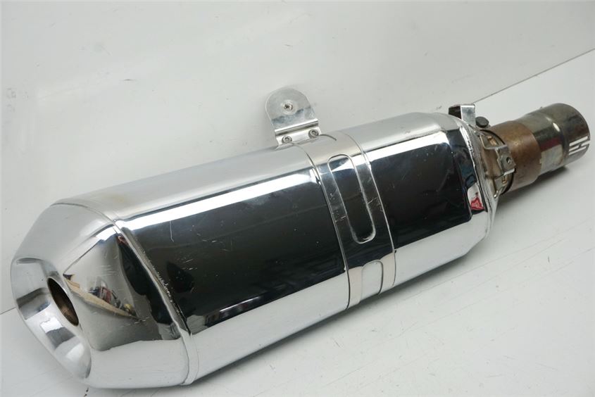

Hallo, hat hier jemand eine ABE oder ein Gutachten vom Serienauspuff mit der Nummer
1851-8554544
Vielen Dank im voraus
1851-8554544

gibt es nicht. die E Nummer müsste draufstehen?

Für die serienmäßigen, originalen Ausrüstungsteile, wie eben der Abgasanlage gibt es keine separate ABE oder Gutachten. Das ist alles mit der entsprechenden Typenprüfung/Zulassung des Gesamtfahrzeugs abgedeckt.
Wenn du BMW freundlich bittest und die gerade gut drauf sind, erhälst du evtl. eine Freigabebescheinigung für den jeweiligen Fahrzeugtyp.
Ist übrigens bei originale Herstelleralufelgen für PKW genauso.

Der Hintergrund ist folgender... Ich fahre ein Quad und möchte den oben genannten Auspuff anbauen, brauche aber zum eintragen eine ABE oder was auch immer

Auch wenn es eine ABE/Typengenehmigung gäbe, würde diese nur für das jeweilige Motorradmodell gelten.
Da (Quad) hilft nur eine Einzelabnahme mit Abgas- und Geräuschgutachten. Wirtschaftlich uninteressant

für das Original Motorrad braucht es das nicht für ein anderes Motorrad ist es nicht gültigt weil die ABE sich immer auf eine spezielles Modell bezieht..
Für was soll das gut sein`?
