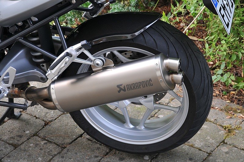

Moin an die Gemeinde ,
kann mir jemand sagen ob man einen Akrapovic Sportschalldämpfer Titan K21 bei einer r1200r Baujahr 2007 zugelassen bekommt?
Beste Grüße
Marcus
Beste Grüße
Marcus

Moin Jörg, laut akra ist der Pott nicht für die r1200r freigegeben
Ist halt das Ding wie die Chance ist den Schalldämpfer dann per Einzelabnahme eingetragen zu bekommen

Re: Akrapovic Sportschalldämpfer Titan K21
K21: Absorptionsschalldämpfer mit darauf ausgelegter Klappensteuerung
K27: Reflexionsschalldämpfer; mit K21 Auspuff zu laut. Meiner Meinung nach ist eine Eintragung nicht möglich.

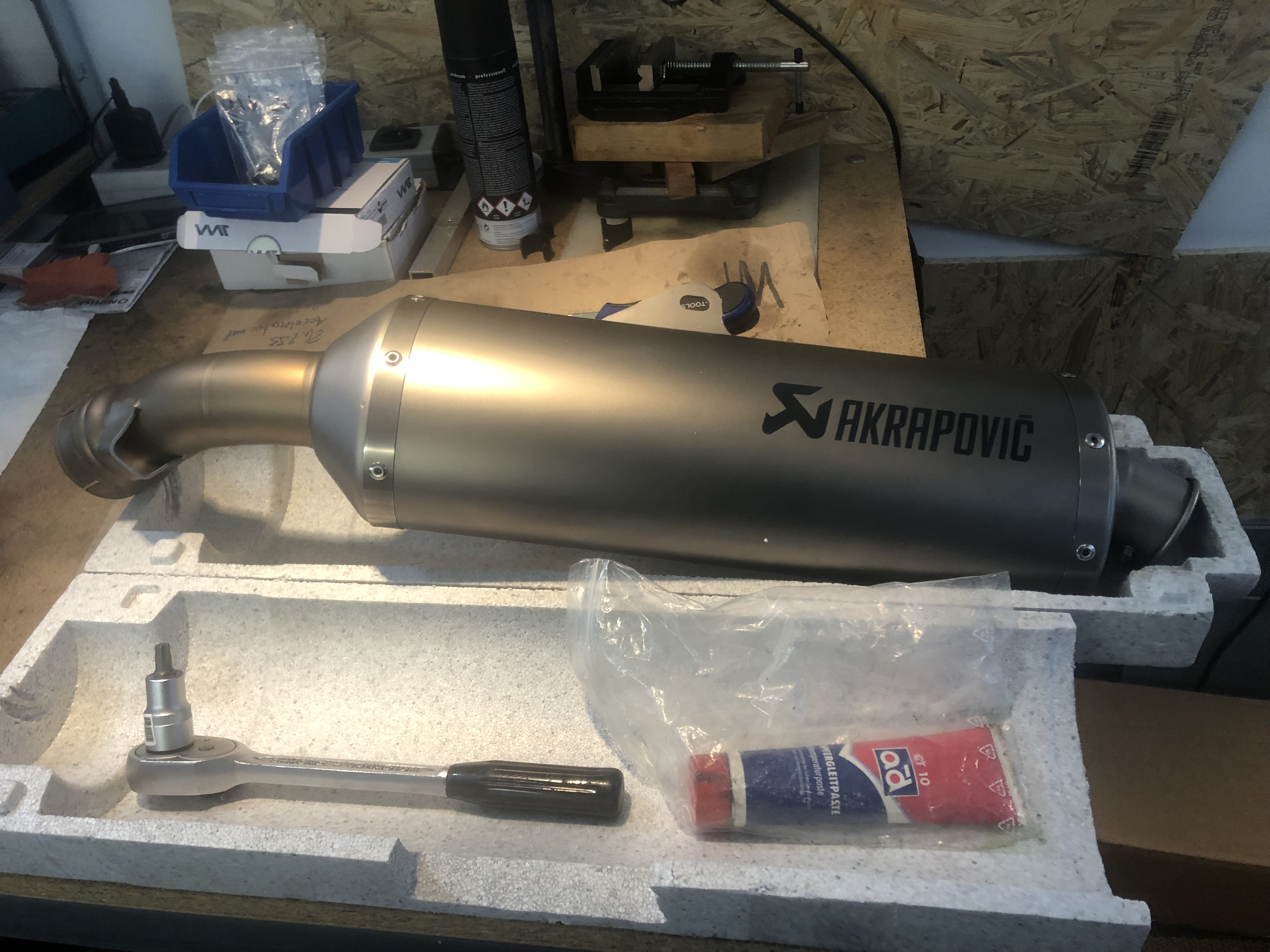

Kann man den k27 auch mit dem Koffer drüber fahren?
("BMW HP Sportschalldämpfer Akrapovic - R1200R K27")
Jetzt. haste mir aber 'n Schreck eingejagt - ja passt!
Na ein Glück, dass du das schon geprüft hat’s… Ich hab den k27 gerade bestellt. Die frage fiel mir auch gerade erst ein als ich vom frühjahrsausflug nach Italien geträumt hab …
Der hat auch zwei Auslässe. Original BMW Zubehör, Teilenummer 71 60 7 709 217.
Und, ja, er hat einen fantastischen Drehmomentverlauf, bügelt das Drehmo-Loch um die 3500/min ziemlich aus.
