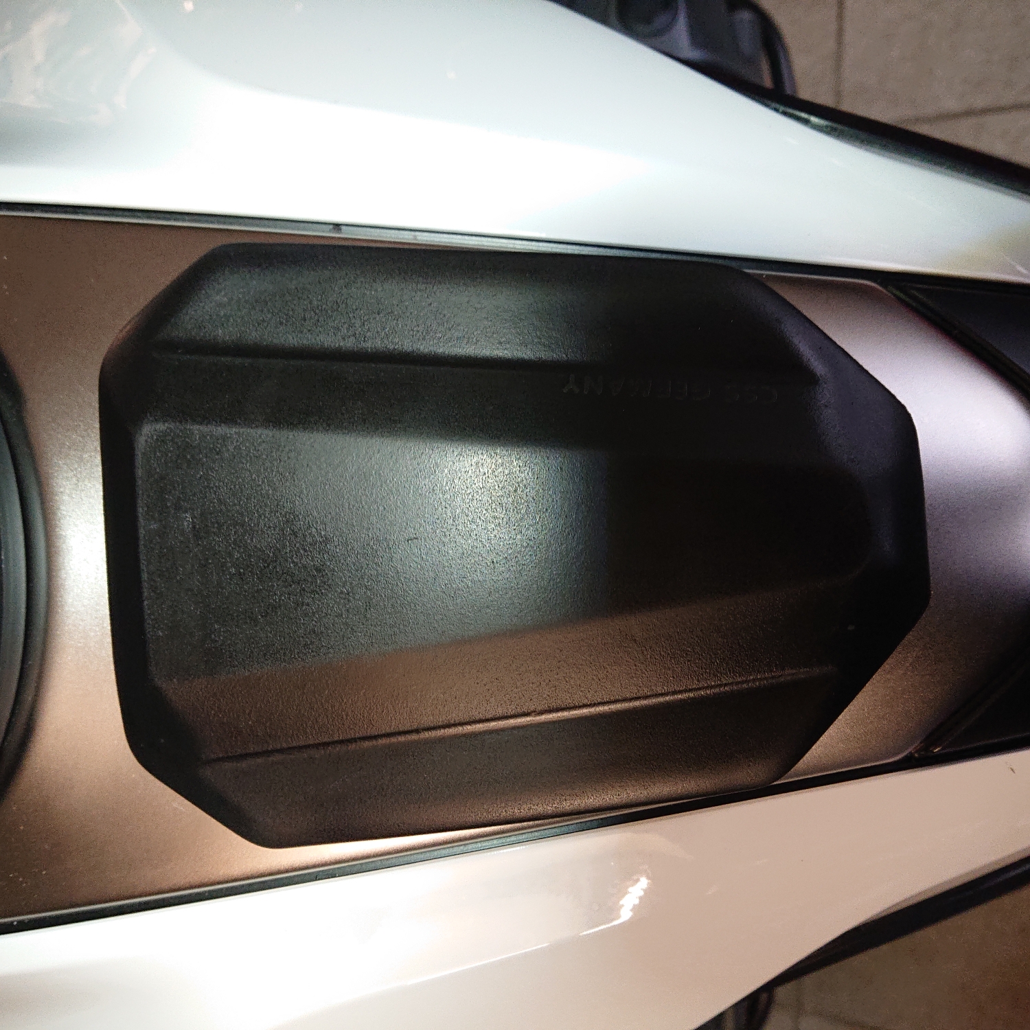

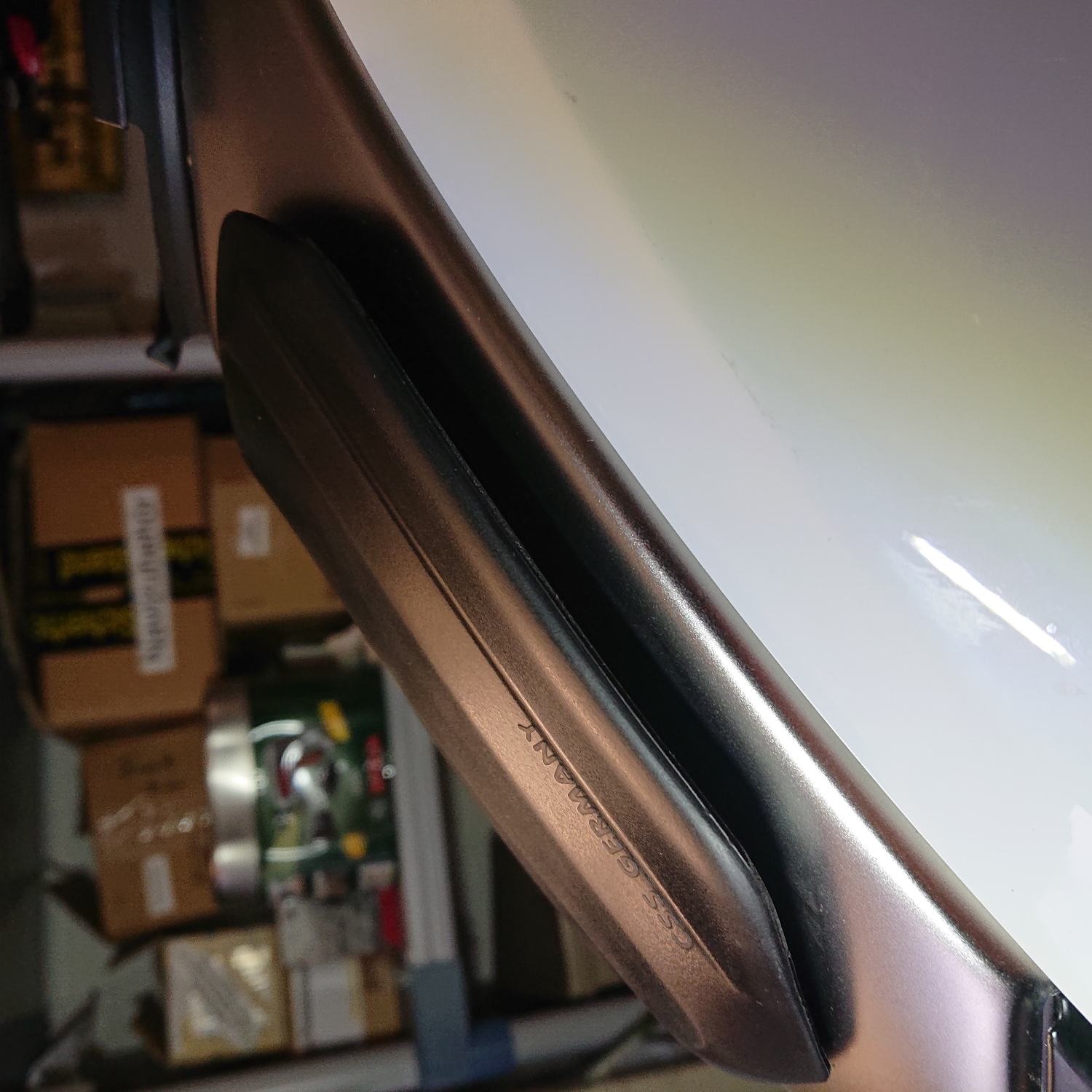

an meine R 1250 RS, mit Alu Mittelteil am Tank habe ich das Tankpad und re / li die Kniekissen von Fa. Wunderlich geklebt.
Nun löst sich, trotz vorher peniblen säuberns, das Tankpad von dem Alu Mittelteil.
Auf meine Reklamation erhielt ich von Wunderlich sofort Ersatz. Nur, dieser Ersatz löst sich nach nun 11 Monaten auch wieder vom Alu Mittel ab.
Etwas ratlos fixierte ich das Pad nun mit Tesa powerstrips. Ob`s dauerhaft hält, keine Ahnung.
Habt ihr damit Erfahrungen?
VG Dieter

Dieter das Al Teil wird wohl eloxiert sein, es liegt dann an der Oberfläche. Es gibt Klebemassen, die sehr gut verbinden. Diese werden oft im Karosseriebau eingesetzt. Schau da einmal. Das Zeugs geht aber nicht mehr ab.

Klebestreifen zur Befestigung von KFZ Rückspiegeln sind da ideal.
