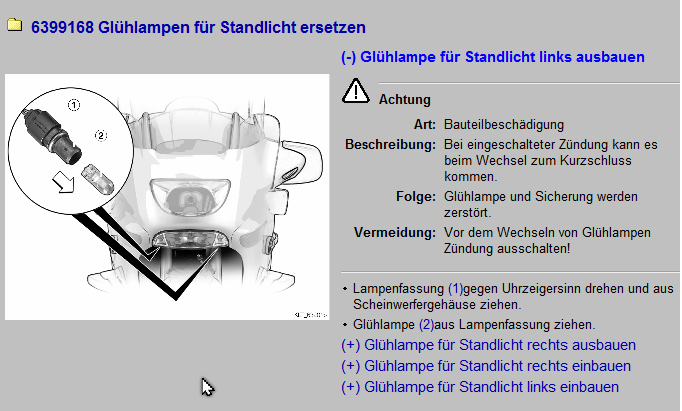

eine der beiden Standlichtbirnen hat nun den Geist aufgegeben. Ich hab mir das mal angesehen, komme ich da von unten ran? Aussehen tut es jedenfalls erstmal so. Aber wie geht es denn weiter, einfach rausdrehen, Birne wechseln und das ganze wieder rein? Sollte das ausnahmsweise so einfach sein?

Ja
Snap_Freitag, 24. November 2023_14h29m27s_011_.png (72.5 KiB) 61 mal betrachtet
