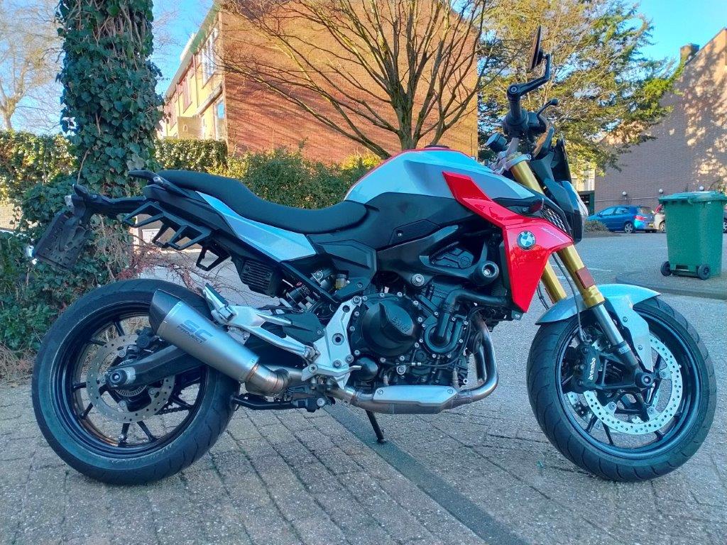

Habe meine F900R mit ein ECU-verbesserung von RS2E austatten lassen. Plus Wilbers Federung und ein SC Project Auspuff.
Die neue Software erbringt ein Quick Shift so wie es gehört zu sein und vor allem ein stark verbesserte Leistungsabgabe.

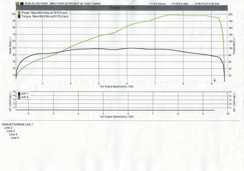

Siehe das Diagram. Leistung ans Hinterrad. Fehler: die Begrenzer greift ein bei 9900 Umdr und nicht bei 9400. Deswegen stimmen ein paar Sachen nicht. Alle Drehzahle liegen 99/94ste weiter und das Drehmoment wird 94/99ste weniger sein.
Wenn man mit 7,5 % Verluste rechnet ist die Höchstleistung an der Kurbelwelle 107 PS. Daraus ergibt sich rechnerisch ein Drehmoment von 95 Nm. Höchstdrehmoment wird dann herum 100 Nm sein. Vor allem wichtig ist die Breite der Drehmomentskrumme und ein Höchstleistung die von 7900 bis 9300 Umdrehungen auf Niveau bleibt.
Ich bin froh mit mein RS2E-ECU!

für ich sind nur Vorher Nacher Werte aussagefähig , warum wurde kein Eingangsdiagram mit Lambdawerten gemacht>?

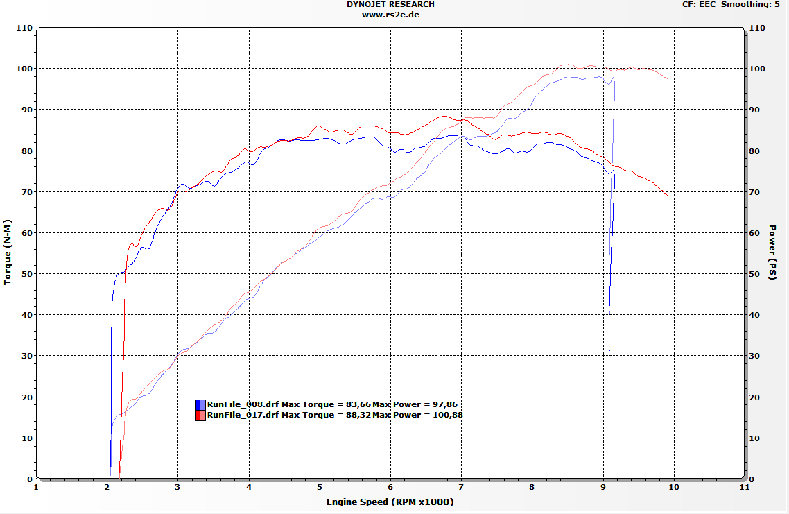

Dann hätte ich in kalte nasse Dezember nach Goes fahren müssen. Wäre mir jetzt schon kalt genug. Aber hier hast du so ein Vergleich, mit race exhaust, mit RS2E Update (Rot) und OEM ECU (Blau). Alles Leistung am Rad.
Für ein Lambda-Messung war die SC Project Auspuff zu kürz. Macht nichts weil mit 11,2 liter auf 270 km, inclusive Testen bin ich vollauf zufrieden.

das ist nicht seriös, nur mit Lambda kann man wissen was man macht und wo man ist..
Auspuff zu kurz heißt ggf. . auch zu laut.. Lass mal das hört sich für mich nur nach Werbung an.
Wenn ich hinfahre zur Änderung dann macht das ein seriöser Händler mit. Immer, so kenne ich das auch von Micron. da wird Lambda mitlaufen lassen, falsch Enddrehzahl geht schon garnicht.. Der Begrenzer ist angeblich auf 9400 und soll hier 9900 gahabt haben..

Die Änderungen von RS2E am ECU:
Verbesserte Leistungsabgabe
Verbeste wirkung der Quick Shifter
Drehzahlbegrenzung auf 9900 und nicht so abrupt
Kaltleerlaufdrehzahl zurück von 2000 auf 1500.
Ich bin begeistert wieviel besser die F jetzt läuft.
Die Lambdawerte werden laut RS2E bestimmt von der zwei Breitband-katalysatoren. Die spielen in diese Änderungen keine Rolle.

Verschreibung: Breitband-katalysatoren = Breitband Lambda sensoren
