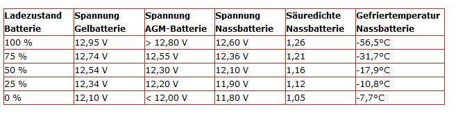

Wenn die ganze Heizungschose in Betrieb ist, läuft die Lima sowieso am Anschlag, da bleibt kaum Kapazität, um noch eine schwache Batterie wieder aufzuladen. Der Ladezustand wird auch nie 14,2-14,4V betragen, das ist die Ladespannung der Lima. die Batterie selber nicht über 13V liegen. Messungen direkt nach dem Abklemmen vom Ladegerät führen ebenfalls zu Fehlmessungen.
Batteriespannung
Batteriespannung

Als ich die Batteriespannung geprüft habe, wenn nur die Zündung an ist, geht diese auf 12 Volt und teilweise knapp darunter.
Aktuell sehe ich noch keine Veranlassung die Batterie zu tauschen, werde aber mal die Starthilfe weiter in meinem Topcase mitführen für Notfälle.
Jörg
Joerg58FB
Beiträge: 5299
Re: Startproblem R1250RT durch Griff- und Sitzheizung?
#8 Beitrag von Joerg58FB »
Jogi1968 hat geschrieben: 5. Februar 2024, 10:48
..., geht diese auf 12 Volt und teilweise knapp darunter.
Die R1250RT dürfte auch eine AGM Batterie haben.
Also ist die Batterie platt

das ist die Spannung mit Zündung ein, die kann dann keine 12,8 V Ruhespannung haben.
Sollte sie schwer leiern ist die Batterie halt schon grenzwertig..
