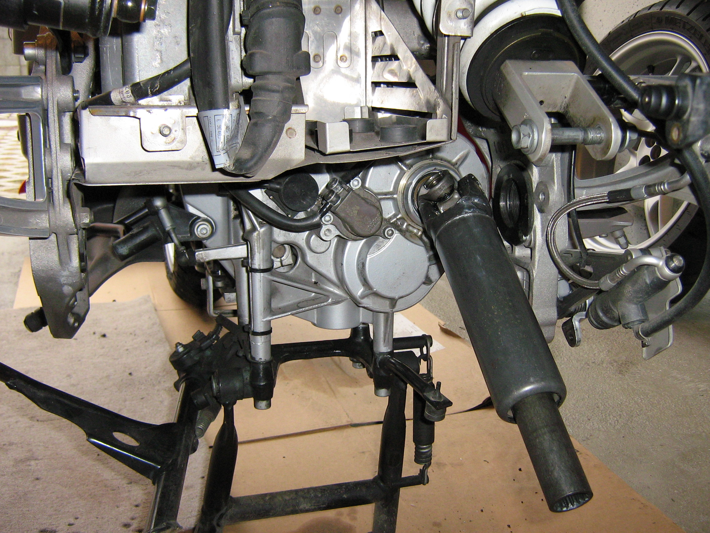

Frage: wurden die Kugellager im Gewindering erneuert? Falls ja sind die bündig? Ist ggf. in dem Hohlraum hinter den Kugellagern zu viel Fett, dass sich beim Zusammenschrauben komprimiert? Die Buchsen im Rahmen sind auch nicht nach innen gewandert?
Das schwarze runde Ding im Rahmen, dass rechts von der Kardanwelle/Getriebeausgang zu sehen ist. Links ist auch eine Buchse und die sind innen plan mit dem Rahmen.
