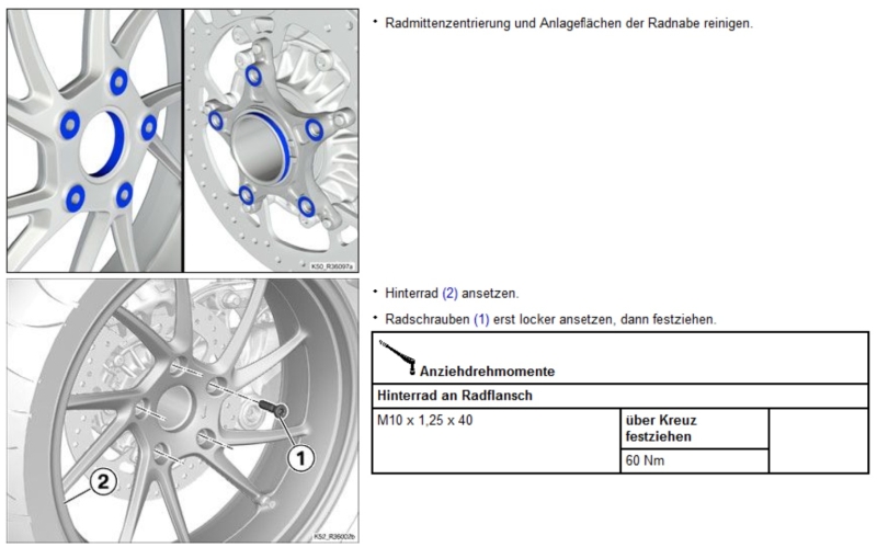

Es gibt doch zur Radmontage diese Montierhilfe-Stifte. Kann mir jemand sagen, welches Gewinde man braucht? Danke u. Gruß
Ich dachte, er schon einmal gefragt zu haben, finde es aber nicht mehr.
- joerg58kr
- Beiträge: 4761
Re: Ra- Montierhilfe R1250R
Das Gleiche wie die Radschraube
M10X1,25, sagt dir aber auch jeder Teilekatalog

Das Hinterachsgetriebe hat einen Rand, auf dem man die Felge auflegen kann.
Die Felge mit einer Radschraube leicht fixieren und dann die anderen Schrauben montieren.

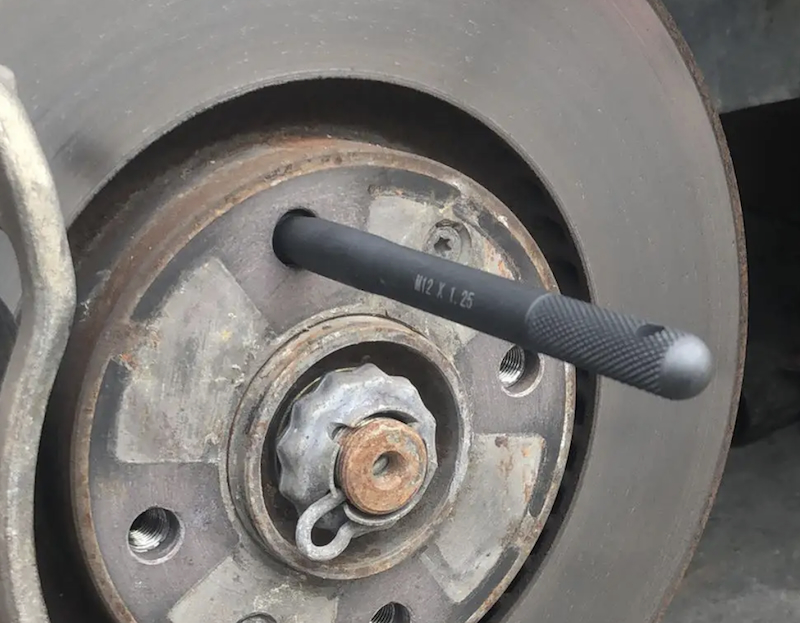

Noch einfacher geht es mit Bolzen, die anstelle eines Kopfes einen Innen-Imbus eingearbeitet gaben. Zwei dieser Bolzen eingeschraubt und das Rad drübergeschoben erleichtert die Montage ungemein.
Gruß, Michael
Gesendet von meiner Taschenlampe
- Weissblau
- Beiträge: 1047
- Wohnort: NRW / Kreis RE
Ja.Terry hat geschrieben: 6. März 2024, 14:26 Noch einfacher geht es mit Bolzen, die anstelle eines Kopfes einen Innen-Imbus eingearbeitet gaben. Zwei dieser Bolzen eingeschraubt und das Rad drübergeschoben erleichtert die Montage ungemein.
Nutzt du Bolzen die noch ein durchgehendes Aussengewinde in dem Bereich haben auf welchen dann die Felge kommt?
Oder sind deine Bolzen in dem Bereich glatt? Also keine Gewindestange in dem Sinne?

Genau diese Dinger meine ich. Gibt es in allen möglichen Grössen für „kleines“ Geld, aber nicht in M10.
Ja, sie haben ein kurzes Gewindestück, der Rest ist Glatt, oder Beschichtet. Das einzige was ich gefunden habe sind Fischer-Gewindestangen. Die geben aber die Steigung des Gewindes nicht an.

Ich habe die Bolzen von Kern&Stabi, einem supernetten Familienunternehmen in der Nähe von Rust. Es sind zwar, wenn man so will Gewindestangen, aber aus stabilem Material, da richtet ein abgestütztes Rad keinen Schaden an.Weissblau hat geschrieben: 6. März 2024, 18:46 Nutzt du Bolzen die noch ein durchgehendes Aussengewinde in dem Bereich haben auf welchen dann die Felge kommt?

Sowas ist vielleicht ganz nett.
Pumpe
- Beiträge: 2471
- Mopped(s): R1250R LC
- Wohnort: Bodenseeregion
Ja, genau die meine ich, aber nicht in M10 erhältlich.

Kauf dir eine Schraube mit passenden Gewinde säge den Sechskant ab und schieb einen Teil Schrupfschlauch drüber.
z.B.https://schrauben-expert.de/Sechskantsc ... IIQAvD_BwE

Du kannst doch auch eine entsprechend lange Schraube im Obi kaufen und einfach den Kopf absägen?

Klar, dann den unnötigen Gewindebereich ummanteln, abkleben und alles ok.DirtySanchez hat geschrieben: 7. März 2024, 06:51 Du kannst doch auch eine entsprechend lange Schraube im Obi kaufen und einfach den Kopf absägen?
Ich komme zwar mit der Montage des Hinterrades klar, sitze da immer rechts davor und fixiere es mit beiden Füßen, aber sollte mir auch mal eine passende Schraube besorgen + ummanteln.

Nur die im Youtube gezeigte Radaufnahme hat nichts, absolut nix, mit den aktuelle Radaufnahme der LC-Modelle zu tun.
Bei den LC-Modellen ist ein Auflagerring für das Rad vorhanden. Wie es bei den Luftis (K2x) ist, kann ich nicht sagen, bei den alten 4-V machte es evtl. noch Sinn.
Bei den LC-Modellen benötigst du das Ding wirklich nicht. Sonst hätten der hornige Wunderliche so etwas sicher schon im Angebot
Ich weiß nicht wie oft ich das Hinterrad an meiner K54 schon raus/rein hab, aber so eine "Montierhilfe" hätte mich nur genervt. Bis ich das Ding gefunden hätte, dann erst die Hilfe rein schrauben, nachher wieder raus, Radschraube,... wozu ???
