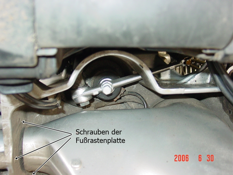

Re: Gewinde der Fussrastenplatte defekt
Nö, nicht wenn noch alles original ist. https://www.realoem.com/bmw/de/showpart ... Id=46_0241
Nee, leider liege ich falsch. Ich habe ein Bild von der 1100er eingestellt, bei der 1150er sieht es etwas anders aus, die hat z.B. oben die von DirtySnachez genannte 10er Schraube. Asche auf mein HauptK1200RS Gespann hat geschrieben: 14. März 2024, 18:42 Peter, danke für das Bild!
