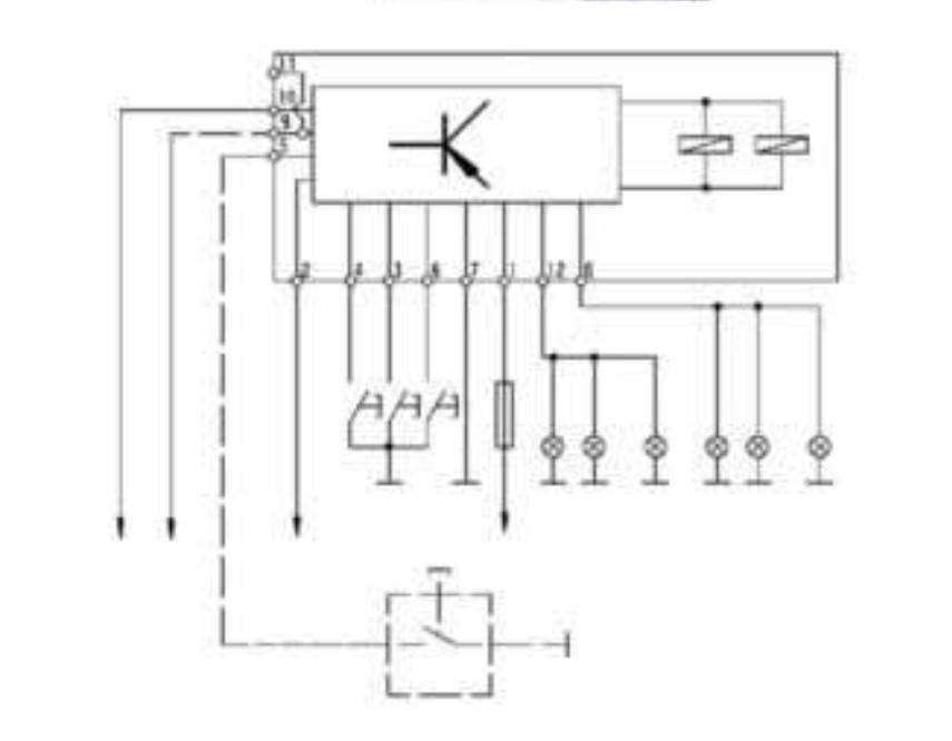

Hallo Gemeinde
Ich bin der Yogi und neu hier.
Habe da auch direkt ein Problem .
Nach Umbau auf einen Rohrlenker bei meiner 850r BJ.96 funktionieren die Blinker und das Rücklicht nicht mehr.
Sicherungen sind OK.Ich hatte auch das Cockpit ab um es zu lackieren .
Lampe ,Blinker vorne demontiert .Nach dem Zusammenbau hat's einmal geblinkt danach war Feierabend.
Kann es sein das ich durch Unachtsamkeit evtl das Blinkrelais gekillt habe ???
Warum hat dieses Moped ein 12 poliges Blinkrelais ??

Re: Blinkrelais
Siehe Schaltplan

Re: Blinkrelais
Falsche Frage. Das ist eben so. Dafür kann man damit links blinken, rechts blinken, beidseitig blinken, warnblinken und das Blinken ausschalten.Yogi9364 hat geschrieben: Warum hat dieses Moped ein 12 poliges Blinkrelais ??
Bei dem Umbau auf Rohrlenker kann viel passiert sein...
Dazu kommt, dass im Laufe der Zeit die Kabelummantellungen marode werden und dadurch evtl. die Wahrscheinlichkeit von Kurzschlüssen steigt. Vor allem dann, wenn an den Kabeln gezerrt wird - was fast zwangsläufig passiert bei der Montage der Griff- u. Schaltarmaturen auf den neuen Lenker.
Das Blinkrelais ist recht robust und hat einige Schutzschaltungen "on board", für mich ist das nicht die Fehlerquelle.
Zunächst brauchst Du bei der Analyse einen Schaltplan. Den findest Du bei Powerboxer.de:
https://www.powerboxer.de/images/storie ... ltplan.jpg
Dann würde ich alle Sicherungen checken, danach die Kabel der Griffarmaturen optisch checken und elektrisch durchmessen. Der Tank wird dazu runter müssen, darunter verbergen sich die Multistecker für die Armaturen.
https://www.powerboxer.de/elektrik/186- ... -tank-11x0
Blinkerrelais und Rücklicht haben nichts gemein, nicht einmal die Sicherungen. Du wirst ein wenig gucken und messen müssen, um den Fehlern auf die Spur zu kommen. Wahrscheinlich kennen wir auch noch nicht alle Fakten und Nebenbedingungen zum und vom Lenkerumbau ... Und: Remote-Troubleshooting ist immer sehr undankbar.

Re: Blinkrelais
Kleines Update !!!
Es war tatsächlich das Blinkrelais.
Beim Rücklicht war die Sicherung durch.
Habe direkt alle Sicherungen getauscht ,Blinkrelais getauscht,den Kabelstrang nach vorne neu gewickelt und alle Stecker unterm Tank gereinigt und eingesprüht.
So hat der Superbike Lenker Umbau doch noch ein gutes Ende genommen.
