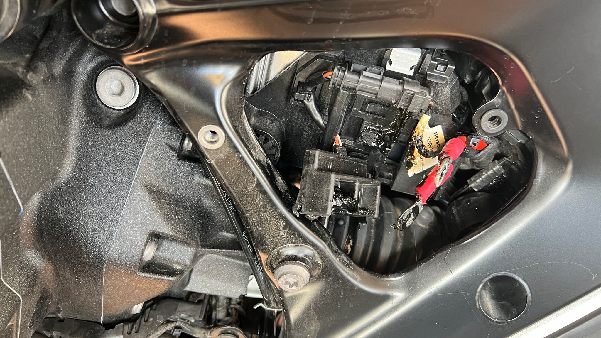

nachdem ich nun auch Mitglied des erlesenen Teams von BMW R1300GS Besitzern bin, deren Anlasserrelais abgebrannt ist, habe ich heute eine neue Erfahrung machen dürfen.
Es sei hier betont, dass das Motorrad im Auslieferzustand ist ( bis auf das ersetzte Relais und der gemachten Erstinspektion ). Bei der Sichtprüfung der Vorderradbremsen mußte ich nun feststellen, dass die Sicherungsstifte an den Bremsbelägen an beiden Bremsen fehlen. Gut, dass sich die Bremsen in den letzten 3tkm nicht während der Fahrt zerlegt haben.
Alle Neubesitzer der R1300GS sei geraten, die Bremsen zu überprüfen um drohende Unfälle zu vermeiden.

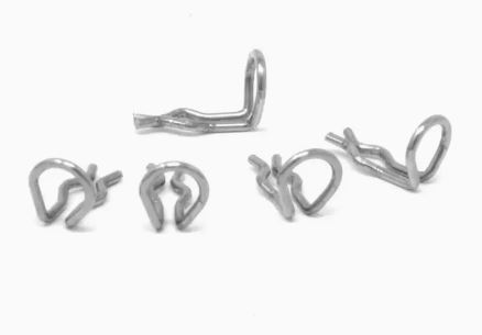

Welche Stifte meinst du?

Die Sprengringe, die in die Nuten gehören, oder?wolfgang hat geschrieben: 17. März 2024, 13:00 Welche Stifte meinst du?

Diese hier ...

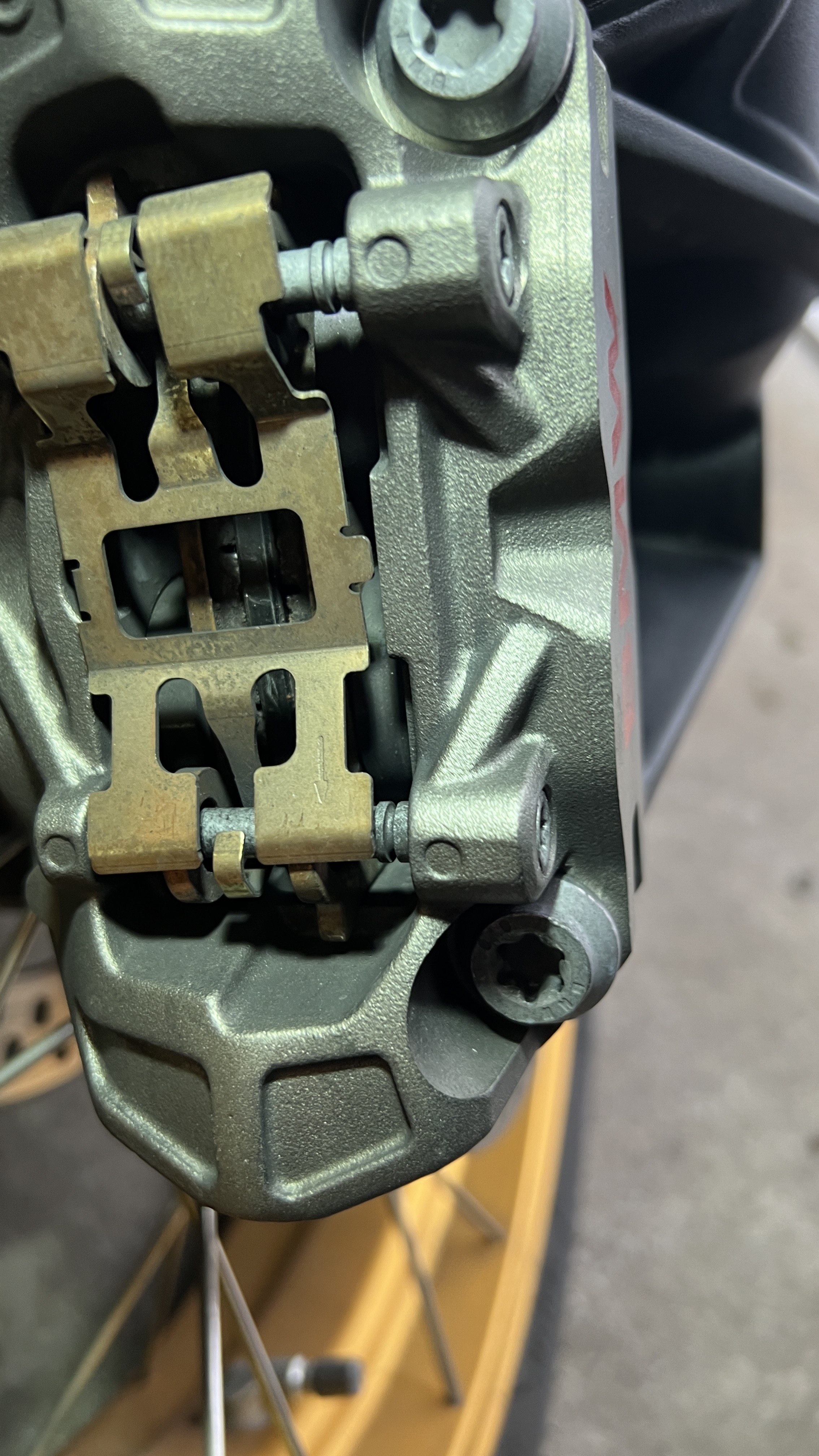

Beläge sind nicht das Problem. Noch genug drauf. Die Clips dürfen nicht fehlen bei einer Neuauslieferung!

Schon mal auf die Idee gekommen, dass vorne überhaupt keine Sicherungsstifte vorgesehen sind?
Zeige doch zum Vergleich noch ein Bild von der Hinterradbremse. Dort gehört ein Sicherungsstift rein.
- Beiträge: 4299
Re: R1300GS abgebrannt und fehlende Sicherungsstifte
sind die Bolzen nicht geschraubt?
eine Nut ist dafür da, aber ob das zum Zwang wird, dort zum Gürtel auch noch den Hosenträger als Sicherung zu verwenden ?
- qtreiber
- Beiträge: 2217
alles richtig erkannt/gedeutet. Natürlich sind die Bolzen (vorne) geschraubt. Weshalb soll dann noch ein Hosenträger dazu? Ist auch nicht vorgesehen.teileklaus hat geschrieben: 17. März 2024, 14:35 sind die Bolzen nicht geschraubt?

Bei der Brembo meiner R1200R (LC) ist der Bolzen geschraubt und mit Splint versehenteileklaus hat geschrieben: 17. März 2024, 14:35 sind die Bolzen nicht geschraubt?

Loctite muss also reichen - wieder 2 Gramm einspart
- qtreiber
- Beiträge: 2217
so isses, aus Gewichtsgründen.
Kenne ich aber auch von anderen Motorrädern, nicht BMWs, so. Kein Stift oder Klammer als zusätzliche Hosenträger.

Gs 1250 bis bj 2020 lt. Realcom aber noch mit Stift vorhanden.

War nicht so genau zu erkennen.
Sind es Schrauben oder nur Stifte?
- Beiträge: 4299
Schrauben Torx sehe ich an der Unteren
- wolfgang
- Beiträge: 15304
- Wohnort: Karlsruhe
Sehe ich auch und an der oberen. An meiner k12 sind auch Schlitze in den Stiften.
- qtreiber
- Beiträge: 2217
aber unterschiedliche Torxschrauben.
Bei Bedarf u. a. bei Leebmann nachsehen. Sattel und Bremsbeläge wurden geändert.

Sind die Klammern evtl. entfallen?
Wer von euch hatte schon ein losen Bolzen der sich bis zu der Klammer selbststämdig raus gedreht hatte?

Vorne sind die Klammern entfallen. Die Bremssättel wurden geändert.
Hinten ist ein anderer Bremssattel verbaut. Bei diesem gibt es nach wie vor die Sicherungsklammer (s. Nr. 4):
https://www.leebmann24.com/de/de/compon ... mse-343420
Das ist auch alles gut am eigenen Motorrad zu erkennen.
