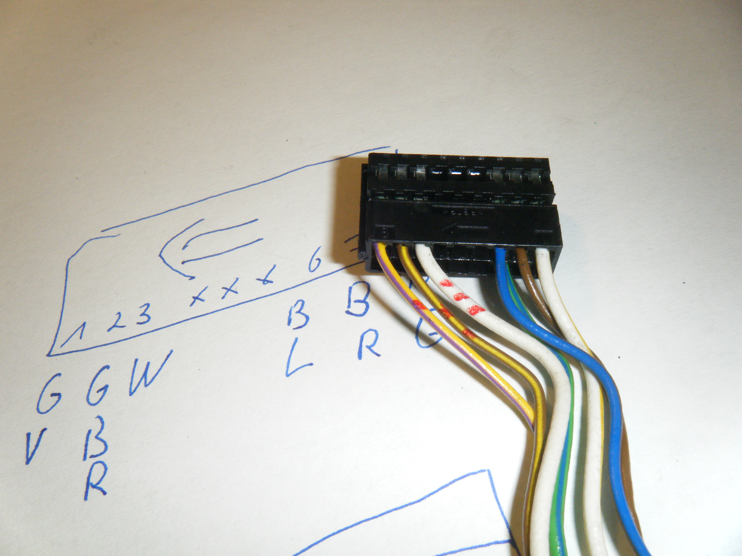

das ist so ein Stecker aus dem alle Kabel raus müssen
(1.08 MiB) Noch nie heruntergeladen
das Erneuern der Kabelhüllen ist ein riesen Aufwand wenn man es richtig machen will. Um die neuen Hüllen über die Kabel zu bekommen muss man die ganzen Pins aus den Steckern pinnen. Ich meine die Kabel vom rechten und linken Kombischalter die am Ende jeweils in einem Stecker enden.
